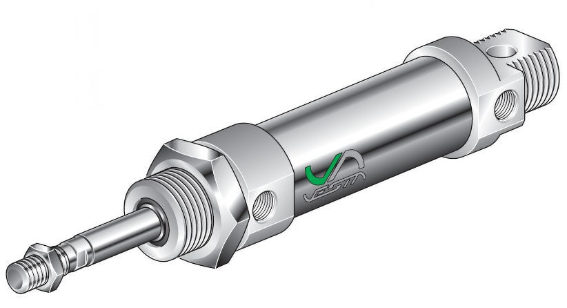

Sziasztok. adott egy 800 mm-es lökethosszú pneumatikus munkahenger. Olyan kérdésem lenne ezzel kapcsolatban, hogy mi kell ennek elektronikus, nem mechanikus vezérléséhez (részletesen)? Úgy szeretném vezérelni, hogy csak egy nyomókapcsolót illetve hangvezérlőt használok hozzá.
viszont ha nem kap feszt akkor nyitott legyen mind a kettő kiengedő szelep

Nem tudom mennyire vagy otthon a pneumatikában. Milyen munkahengered van? Bistabil vagyy monostabil?

2db 3utas mágneszelep kell hozzá. Amikor ezek nem kapnak vezérlő fesztültséget, akkorr nyitva tartják a munkahengert, ami kézzel is mozgatható. Egyiket vezérelve beereszti a levegőt a munkahengerbe, ami végállásig mozog és ott erősen tart, amíg a vezérlés rajta van. A másik irányhoz erről leveszed a vezérlést és a másik szelepre adod.
Lehet hogy tennék bele egy fojtó szelepet is, hogy a vezérlő szelepek ne rángassák a munkahengert (kivéve ha az a cél) , hanem szépen kitol-behúz, a sebesség tőled függ.....

Szia. A pneumatikus munkahengerek nem szoktak bistabil, vagy monostabil működésűek lenni.

Ez akár lehet egy megoldás, igyekeztem kevés alkatrésszel legegyszerűbben megoldani. (egyszerűbbre nem ment, bocs a hevenyészett rajzért csak gyorsan össszedobtam)
Lehetne egygombosra is, de ahhoz kisebb elektronika kell, vagy akár PIC-es is lehetne. (kérdésedid alapján ezt nem feltétlenül szeretnéd..) 12V-ra csináltam, ami fakultatív, lehet más feszültségszintre is, bár ez talán kevésbé veszélyes. mondjuk ilyen relével. Sebinek igaza van én 2db 3/2-es alaphelyzetben nyitott szelepet használnék, a leszellőzésnél fojtóval... S1-nyit S2-zár S3 és S4 a másik pontról. De ez csak egymegoldás, többféle is célravezető lehet... A hozzászólás módosítva: Júl 10, 2014
