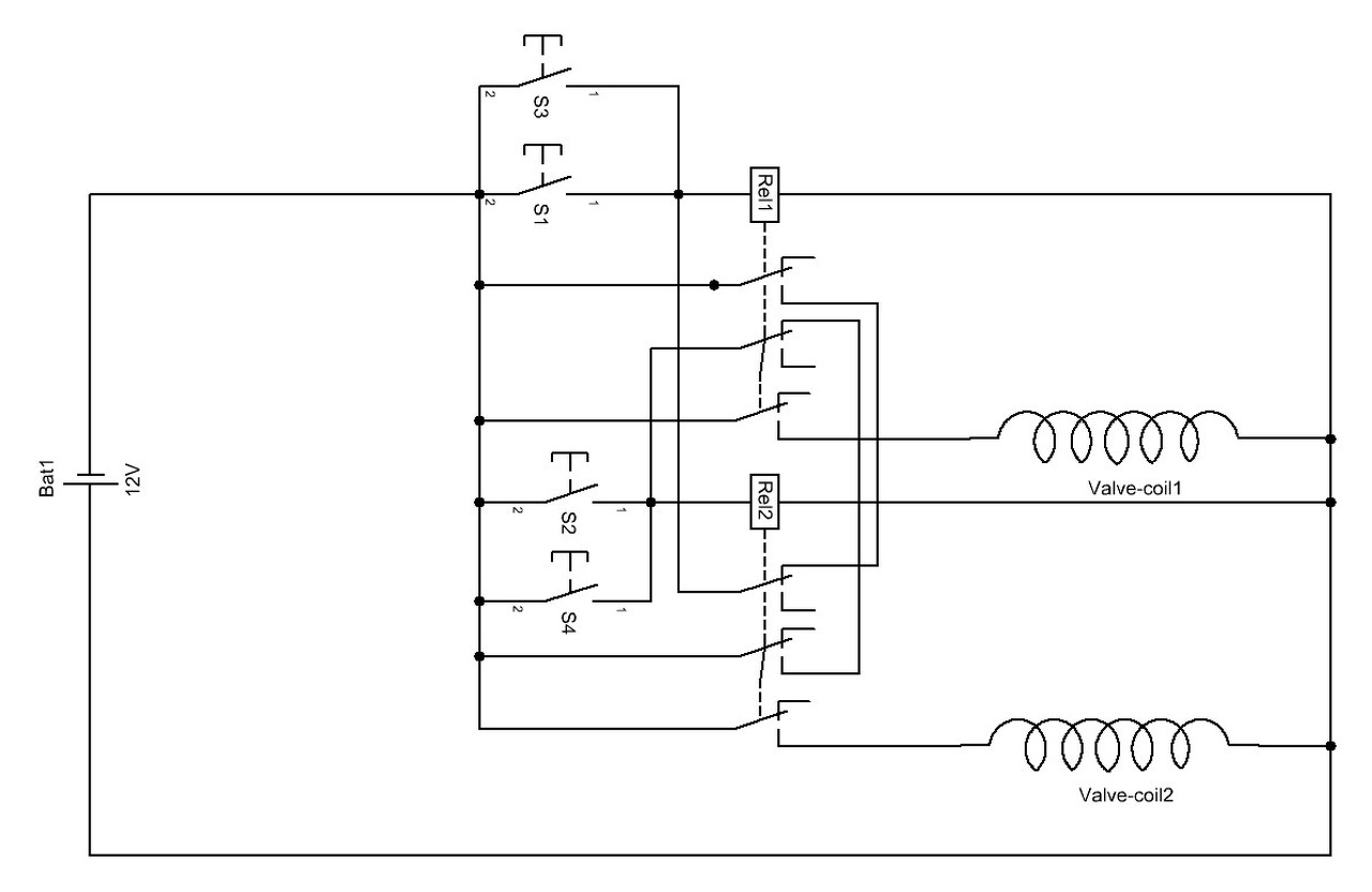

Sziasztok. adott egy 800 mm-es lökethosszú pneumatikus munkahenger. Olyan kérdésem lenne ezzel kapcsolatban, hogy mi kell ennek elektronikus, nem mechanikus vezérléséhez (részletesen)? Úgy szeretném vezérelni, hogy csak egy nyomókapcsolót illetve hangvezérlőt használok hozzá.
(#) steweo válasza steweo hozzászólására (») Júl 9, 2014 /
viszont ha nem kap feszt akkor nyitott legyen mind a kettő kiengedő szelep

(#) Sebi válasza steweo hozzászólására (») Júl 10, 2014 /
2db 3utas mágneszelep kell hozzá. Amikor ezek nem kapnak vezérlő fesztültséget, akkorr nyitva tartják a munkahengert, ami kézzel is mozgatható. Egyiket vezérelve beereszti a levegőt a munkahengerbe, ami végállásig mozog és ott erősen tart, amíg a vezérlés rajta van. A másik irányhoz erről leveszed a vezérlést és a másik szelepre adod.
(#) adapter válasza steweo hozzászólására (») Júl 10, 2014 /
Lehet hogy tennék bele egy fojtó szelepet is, hogy a vezérlő szelepek ne rángassák a munkahengert (kivéve ha az a cél) , hanem szépen kitol-behúz, a sebesség tőled függ.....
Ez akár lehet egy megoldás, igyekeztem kevés alkatrésszel legegyszerűbben megoldani. (egyszerűbbre nem ment, bocs a hevenyészett rajzért csak gyorsan össszedobtam)
Lehetne egygombosra is, de ahhoz kisebb elektronika kell, vagy akár PIC-es is lehetne. (kérdésedid alapján ezt nem feltétlenül szeretnéd..)
12V-ra csináltam, ami fakultatív, lehet más feszültségszintre is, bár ez talán kevésbé veszélyes.
mondjuk ilyen relével.
Sebinek igaza van én 2db 3/2-es alaphelyzetben nyitott szelepet használnék, a leszellőzésnél fojtóval...
S1-nyit
S2-zár
S3 és S4 a másik pontról.
De ez csak egymegoldás, többféle is célravezető lehet...

(#) steweo válasza adapter hozzászólására (») Júl 10, 2014 /
egygombosra szeretném, úgy ha azt egyszer nyomom meg akkor nyit ha mégegyszer akkor zár, ha az egyikkel nyitom vagy zárom akkor akár a másikkal fordítva
