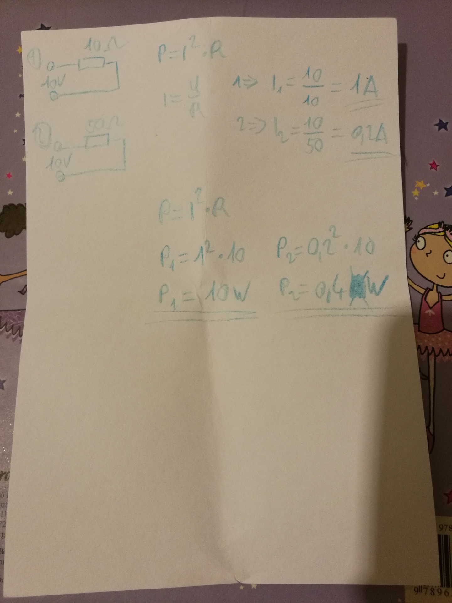

![]() Mivel soros kapcsolásban azonos áram folyik át rajtuk, a disszipációjuk az ellenállással lesz arányos. P=I^2*R.
Nem viccelek. Már legalább 6-8 éve semmit nem foglalkoztam az elektronikával, teljesen más vonalon mozogtam, és az amúgy is szegényes autodidakta tudásomból jó sok lekopott. Sokszor olvastam el a hozzaszólásodat, de szerintem én is ezt írtam amit te. Már csak azt nem értem, ha sorba kötjük az ellenállást, akkor hogy-hogy nem az ellenállás arányában oszlik meg az áram, ergo a disszipáció is, ha különböző értékűek. Például ha az egyik 10ohmos, és sorba vele egy 50ohmos, akkor miért nem lesz 5x akkora az áram a 10ohmoson mint az 50ohmoson?
Ha tökre nem jól gondolkodom, akkor mi az ahol elcsúsztam? Szeretném megérteni ismét.
Mert soros a kapcsolás, azaz egyforma az áram. Ha sorba kötsz egy 10R-t és egy 50R-t, akkor az áram szempontjából olyan, mintha 60R lenne, vagyis ha pl. 12V a tápfeszültség, akkor 12/60, azaz 200mA folyik mindkettőn! Amit te keresel különbséget a két ellenállás között, az a feszültség lesz, ami rajtuk esik: a 10R-en 200mA x 10R = 2V, az 50R-en pedig 200mA x 50R = 10V.
Egyszerű paraszti logikával is beláthatod. Ha sorban van kötve két ellenállás egy áramkörben, akkor az egyiken átfolyó áram folyik át a másikon is. Honnan tudna az egyiken nagyobb áram folyni, mint a másikon? Kevered a párhuzamosan kapcsolt ellenállásokkal, ahol mindkettő ugyanarra a feszültségre kapcsolódik, és ott valóban a kisebb ellenálláson folyik nagyobb áram.
Soros kötésnél az áram azonos, Kirchof huroktörvénye. (A hurokban a feszültségek összege nulla, a generátor +, a fogyasztók -)
Párhuzamos kötésnél a feszültség azonos, Kirchof csomóponti törvénye. (a csomópontba befolyó, és kifolyó áramok összege nulla) Teljesítmény: P=U*I Az alap, az Ohm törvénye, a többi matematika, egyszerű egyenlet rendezés. Pl. a teljesítmény képletébe behelyettesíted az Ohm törvény alapján kiszámolt: I=U/R P=U*U/R =U2/R és így varálhatod. Ezekből következik, hogy: ellenállások soros kapcsolásánál RE=R1+R2+R2+ . . . +RN párhuzamos kapcsolásánál 1/RE=1/R1+1/R2+ . . . +1/RN Az egy egy ellenállásra jutó teljesítményt a teljesítmény képletbe való behelyettesítéssel számolhatod. Az ellenálláson eldiszipálható teljesítmény az ellenállás felületével arányos, ezért jó megoldás a reloop javaslata a több darabos helyettesítésre. Ha azt is ki tudod sakkozni, hogy azonos értékekből álljon, akkor egyenletes hőterhelének lesznek kitéve az egyes ellenállások. A hozzászólás módosítva: Nov 19, 2021
