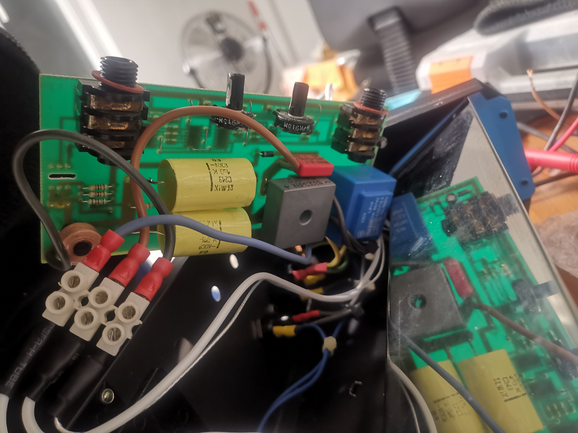

A hálózatról 1n4007 utána egy 68k ellenállás és megy a tirisztor anodjára és a gyujtokondira
(#) balazs8888 hozzászólása Dec 15, 2021 /
Ztr32 gyujtotrafo van benne ami primer oldalon 190v a Max és sec oldalon 6kV
(#) Travolta válasza balazs8888 hozzászólására (») Dec 15, 2021 /
Optocsatoló az jó? Attól tartok, hogy optó és triak nélkül nem is tesztelhető a működése. A fázishasítás miatt minden alkatelemrer szükség van. Bár ettől még a gyújtó kondira kéne a kb. 300V. Minden IC megkapja a megfelelő tápfeszt? Nem lehet valamelyik hibás?

(#) dB_Thunder válasza balazs8888 hozzászólására (») Dec 15, 2021 /
„gyujtokondin már csak 80v”
Ez itt nem jó! Talán szivárog a gyújtó kondi?! Annak fel kellene töltenie minimum a tirisztor anódfeszültségére! Cseréld!
Ha nincs az áramkörben valami zener, akkor a gyújtókondinak bőven 200V fölé kellene töltődnie!
47-220nF 400V-os egyed szokott ebben a pozícióban lenni.

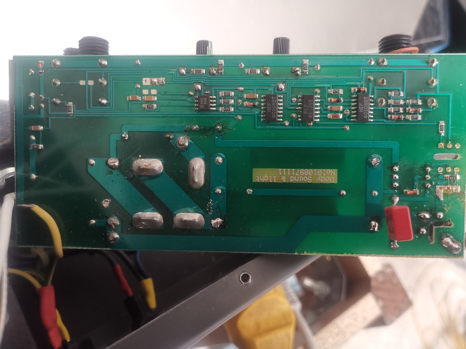

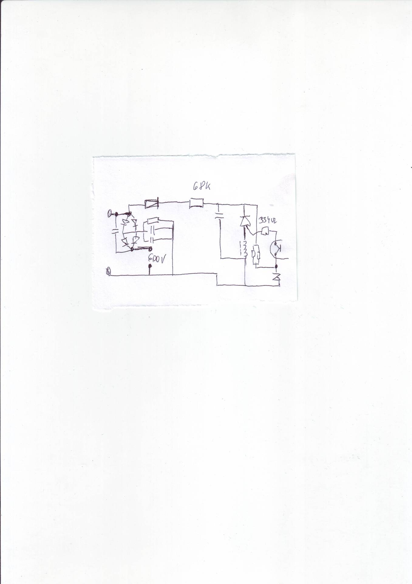

Ha a kérdező nem rajzolja vissza, segítek a panelfotók és a kérdező leírása alapján. Ilyen egyszerű a gyújtó rész.
Amúgy a képek szerint szerintem az ellenállás értékek nem jól lettek beazonosítva. De lehet hogy a képen a színek torzultak.
Egyébként ok. Sörözzünk.
A hozzászólás módosítva: Dec 15, 2021
(#) Patópali válasza dB_Thunder hozzászólására (») Dec 15, 2021 /
A dióda után nem biztos,hogy 68k van. A rajzra csak a kérdező leírása alapján írtam rá, de a képeken szerintem más látszik.

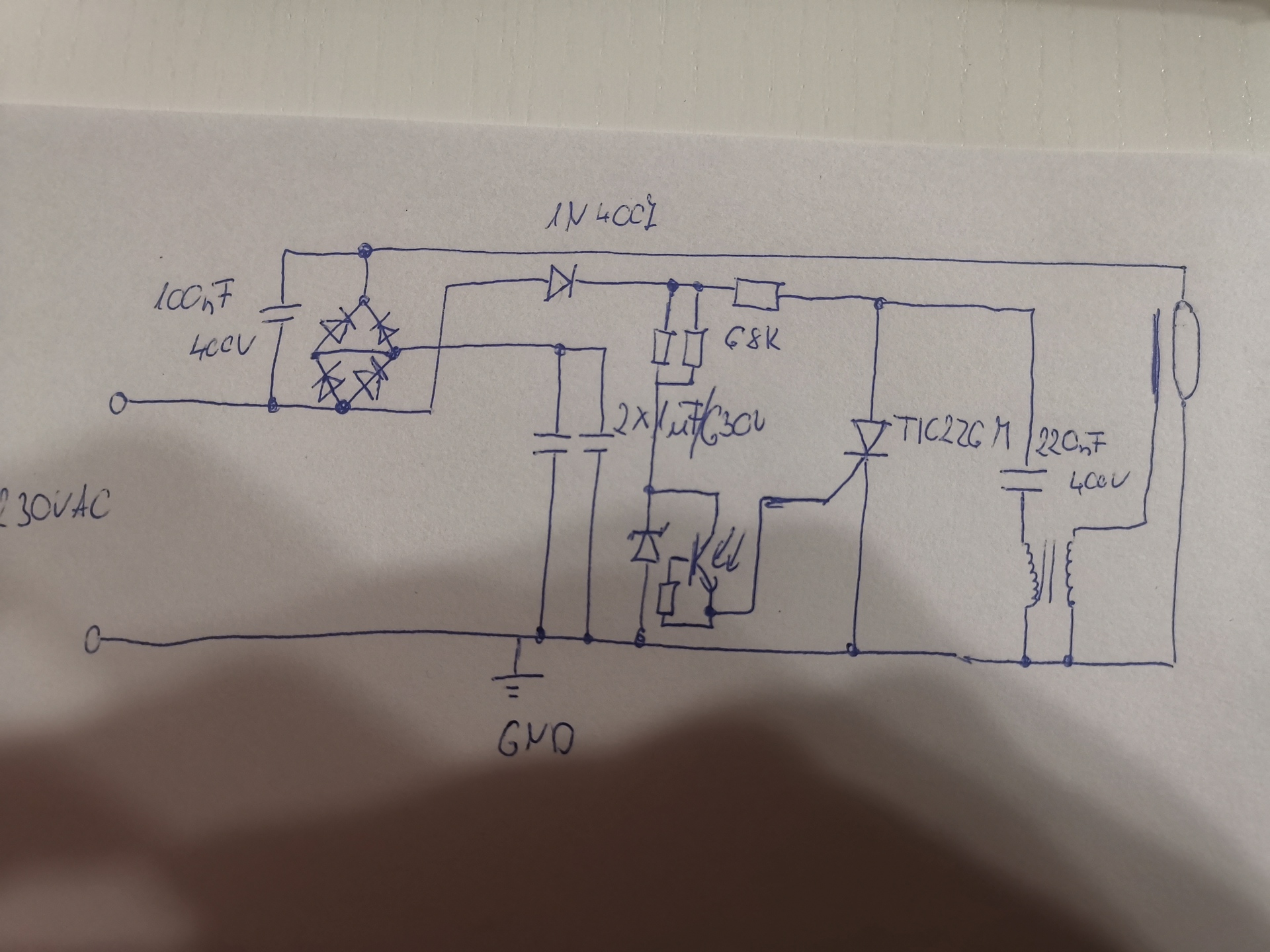

Hamar lerajzoltam
(#) balazs8888 válasza Patópali hozzászólására (») Dec 15, 2021 /
Kivettem az ellenállást és mérésre is 68k
Igen!
Általában ilyen egy gyújtó kör! (Pali rajza első ránézésre sántít, vagy csak én nem látom át.)
A rajz alapján belátható, hogyha van elég idő, akkor a 220nF kondi fel tud töltődni közel 320V-ra!
Mert a tirisztoron, és kondin sem folyhat folyamatosan szivárgó áram, ami feszültséget ejtene a 68kOhm-on.
Számoltam időállandót is ami szerint 0,014s alatt feltöltődik a kondi a 320V 63%-ra.. Ez persze nem igaz, mert lüktető feszültség tölti, ezért a valóság valahol 0,04s környéke lesz. Ez a 25Hz periódusidejével egyezik meg, tehát a maximális villogási sebességnél is van idő a töltésre.
A 63% meg kb 200V...
Tehát valaki, vagy valami hazudik ott a környéken!

(#) balazs8888 válasza dB_Thunder hozzászólására (») Dec 15, 2021 /
Azon gondolkoztam nem e a zener dióda szivat (hatha van szivárgó áram és emiatt nem tud feltoltodni megfelelő feszültsége a kondi) mert azon csak 3.6V van. Ott durván 15v körül kellene lenni.
Jogos!
Mert a Zener, meg a párhuzamosan kapcsolt 2 ellenállás szünetekben pont kisüti a gyújtás kör kondiját, a 68k-on keresztül... De ennek nem kellene ennyire visszahatni..
Vedd ki azt a két párhuzamosan kötött ellenállást, úgy se akarjuk hogy gyújtson, lássuk hogy alakulnak úgy a feszültség értékek! Hátha...
„mert azon csak 3.6V van”
Egyébként igen, lehetne ott nagyobb fesz is, illetve én hiányolok a zenerrel párhuzamosan egy kondit, mondjuk elkót... Persze lehet nélküle élni...
Valóban kissé sántít. Nem láttam jól a fólia rajzolatát és a tirisztor fordtíva lett berajzolva. Bocsánat. Balzs8888 rajza a jó. Ha a 220nF cserélve, szerintem
a zener hiba, tirisztor szivárgó áram lehet. Esetleg még az optó.
Én úgy próbálnám ki az áramkört, hogy a tirsztor nélkül az A-Közé tennék egy nyomógombot.feltöltött kondi mellett, ha villan valószínű3. mondat. Ha nem villan el a vakucső-
Trafó vagy cső hiba.
Szerintem.
Sok sikert a továbbiakhoz.
