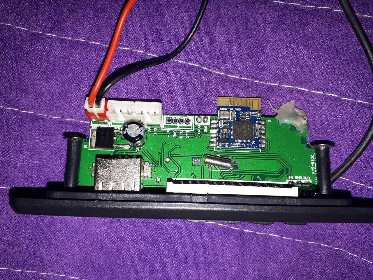

(#) zsoltee82 hozzászólása Szept 24, 2021 /
Próbáltam neten keresgélni de nem találtam rá eddig megoldást. Szeretnék erősítőt és Mp3-as bluetooth modult úgy összerakni hogy a modullal ki-be tudjam kapcsolni az erőstő tápját. Többször használtam már ezeket a kb. 1000Ft-os kínai bluetooth modulokat, eddig meg voltam velük elégedve. Mivel infrás távszabályzójuk van így egyszerű lenne ha ő kapcsolná az erőstőt is ki-be, nem kellene külön odamenni és manuálisan bekapcsolni. Kétféle projektben is használom ezeket. Egyik egy hordozható bluetoothos hangszóró (inkább hangláda), a másik egy átalaktott Genius 5.1 mélyláda. Méregettem a panelon és mindenhol fix 3,3V fesz-t mérek a táviránytóval kikapcsolt állapotában is. Egyedül a kijelző kivezetésein vannak kis feszültségváltozások, talán ott tudnék levenni róla valami használható feszültséget. Valakinek van ötlete rá, vagy találkozott már ezzel az igénnyel?
(#) b10up válasza zsoltee82 hozzászólására (») Szept 26, 2021 /

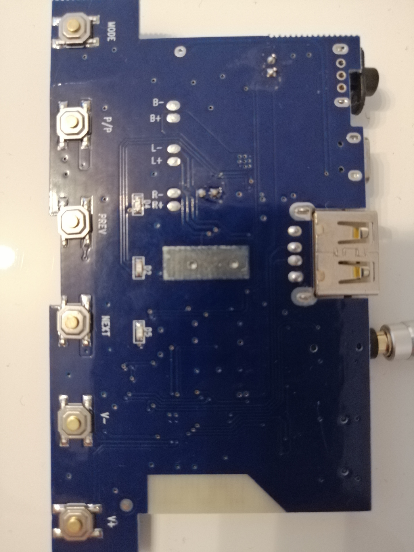

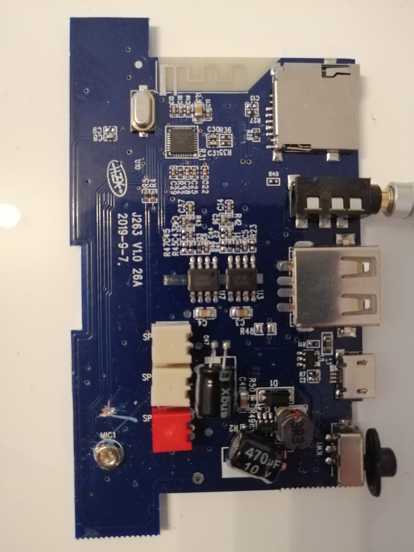

(#) david87 hozzászólása Dec 29, 2021 /
Elővettem a kis hordozhatós hangszóróm és minden gomb nyomásra mód kapcsoló gombként működik mind a 4 gomb a módot kapcsolja holott a hangerőt előre hátra és lejátszás gombnak kéne működnie. a gombok a panel túl oldalán vannak.
(#) uniman válasza david87 hozzászólására (») Dec 29, 2021 /
A cucc "teljesalakos" képe meg a másik oldalé?
Azt bizonyára tudod, hogy egy nyomógombot meglehet nyomni röviden, meg lenyomva tartani is...
(#) david87 válasza uniman hozzászólására (») Dec 29, 2021 /
Kép a másik oldalrol is. Feltettem mind a két oldalát.
(#) uniman válasza david87 hozzászólására (») Dec 30, 2021 /
A "cucc teljesalakos" ...ez egyik sem az! Amiből kiderülhetne ki gyártotta.
Meg a hosszú/ rövid nyomogatásra sem reagáltál. A mikrokapcsolók kimérését/egyenkénti kiforrasztását már nem is említem ...
(#) david87 válasza uniman hozzászólására (») Dec 30, 2021 /
Ez egy kopincsa Bose hangszórók nak.
Na, így már ismerős! Több tucatnyi belsővel létezik. Valahol nekem is van hasonló szétszedve...de nagyobb elektronikával.
A hozzászólás módosítva: Dec 30, 2021
(#) uniman válasza david87 hozzászólására (») Dec 31, 2021 /
Szóval, amit írtam, szólj, ha végrehajtottad...
Megtaláltam az enyémet, de az 6 gombos (sőt 7. mikrokapcsoló is van benne a 3,5 mm-es jackdugalj végén). Kijelző nincs benne...ahogy az eredetiben sincs.
(#) david87 válasza uniman hozzászólására (») Dec 31, 2021 /
kiszedtem a gombokat egyesével ki mértem a gombok jónak tűnnek. A gombok helyét rövidre zártam működik ahogy kell.
(#) Inhouse válasza david87 hozzászólására (») Dec 31, 2021 /
Ez így ellentmondás. Ha gombok nélkül működik jól, akkor a gombok között lesz a ludas. Ezek képesek belül összeomlani és nyomás nélkül is zárlatot okozni. Mozgatásra esetleges, hogy magától rövidzár, vagy szakadás.
