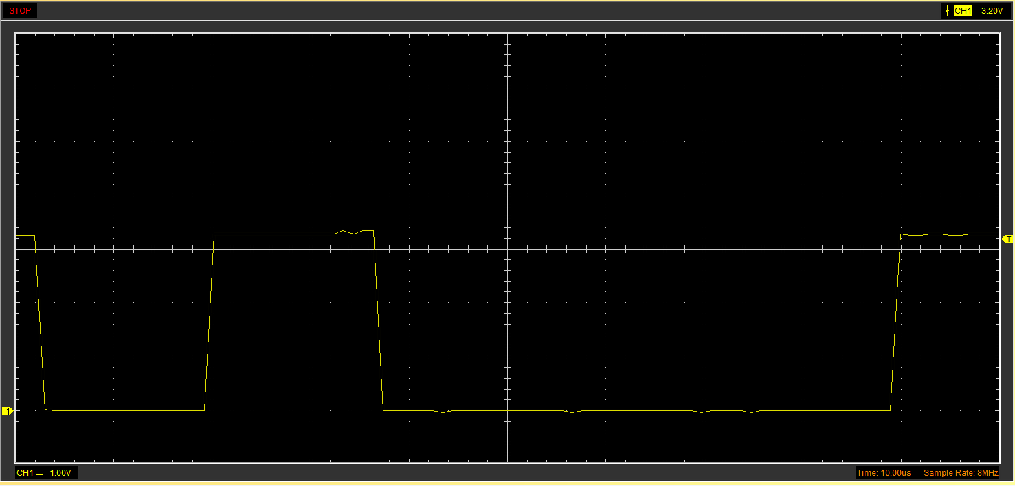

Megint én.... Sajnos nem sikerül összehozni, hogy PI-ről is fogadja az adatokat. Kimértem mind két jelet és teljesen tanácstalan vagyok, mivel szerintem ugyan olyanokat. PIC-ről tökéletesen dolgozik a cím byte-al és fogadja utána az adatot is. Viszont, ha PI-ről csinálom ugyanezt, még az Rx interrupt se hívódik meg. Kipróbáltam PI-PIC kommunikációt 8bites UART-al úgy tökéletesen működik minden. Valamiért a 9bitesnél száll el pedig, szerintem megegyezik a PIC-nél kiadott jelekkel. Remélem csak nagyon benézek valamit és ti tudtok segíteni ![]() A hozzászólás módosítva: Szept 24, 2021
pic0x02.PNG - 44 időegység, rpi0x02.PNG - 40 időegység.
Akkor a Pi nem is 9bitet küld ki magából?
Miért nem 0x55 vagy 0xAA adatokkal tesztelsz? Ott látszanának a bitek, legalábbis egyszerűbb lenne megszámolni és eldönteni, hogy 8 vagy 9 bitet küld ki.
Idézet: „Akkor a Pi nem is 9bitet küld ki magából?” Ezt írtam 10 hozzászólással korábban (21:37) ![]()
Sikerült rájönni mi a probléma csak megoldás még nincs rá. Jefflynn ötletét felhasználva, sikerült megnézni, hogy hány bit is jön ki belőle. meg van a 9. A hiba C++ programban van, rosszul billentgeti a mark/space parity bitet

Csak belevau, de nem lehet hogy a paritást a soros bájtnak megfelelően állítja automatikusan, és nem a te kivánságod szerint ?
Nem tudom, hogy ez segít-e valamit: Bővebben: Link
Köszönöm mindenkinek a segítő tanácsokat. A héten nem volt nagyon időm rá, hogy foglalkozzak vele, de ma neki ültem tiszta fejjel és sikerült. Ezt csak azért írom le, hogy legyen tanulsága a kálváriámnak, illetve hátha segít valakinek a jövőben. Első körben,aki ezzel próbálkozna Bővebben: Link, nálam nem működött, szerintem QT SDK nem jól kezeli jól a paritás bitet. Így visszatértem az alapokhoz és megírtam c-ben. A kulcs az egészben, amikor mark/space paritást szeretne váltani az ember( tio.c_cflag &= ~PARODD vagy tio.c_cflag |= PARODD) a paritás beállítása utána frissíteni kell a terminos struktúrát ezzel a függvénnyel tcsetattr() különben nem érvényes a paritás váltás
