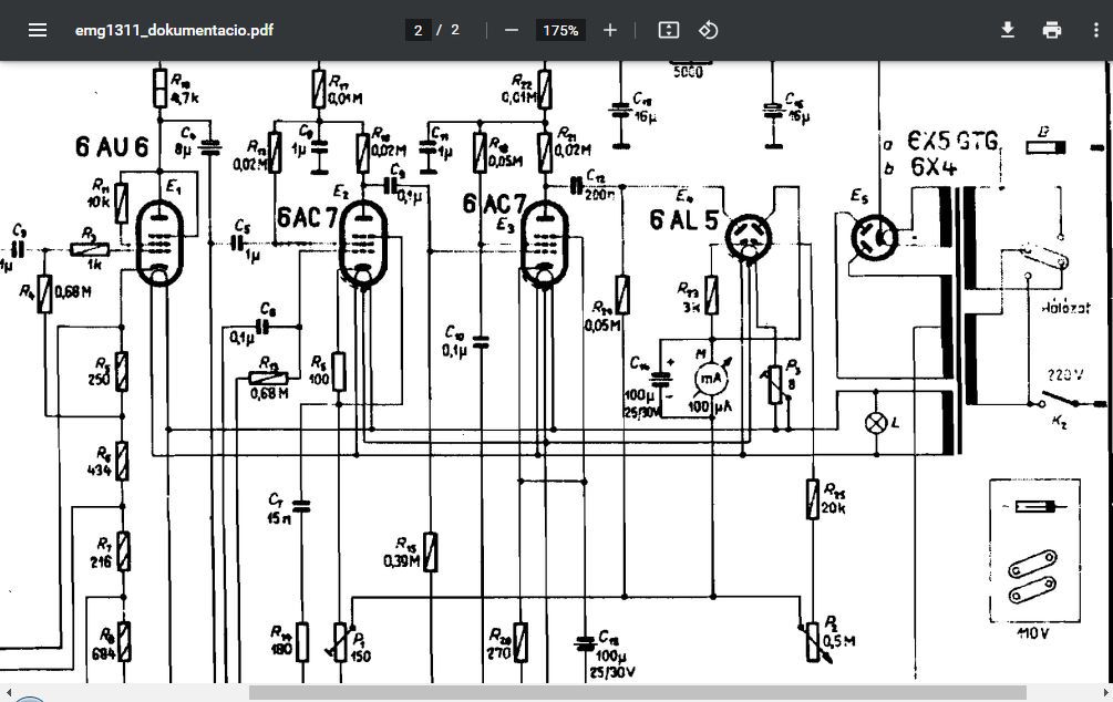

(#) VJ72 válasza tufatofu hozzászólására (») Dec 29, 2021 /
Ezen a rajzon egy 100µF van a műszerrel párhuzamosan, gondolom az ilyen impulzusok eltüntetése miatt.
A hozzászólás módosítva: Dec 29, 2021

(#) tufatofu válasza ferci hozzászólására (») Dec 29, 2021 /
Találtam még egy rajzot. Ott az osztónál a másik tárcsa nem rövidre zárást csinál méréshatár váltáskor, pont az ugrás miatt? És ennél nincs kondi viszont a katódban van a műszer.

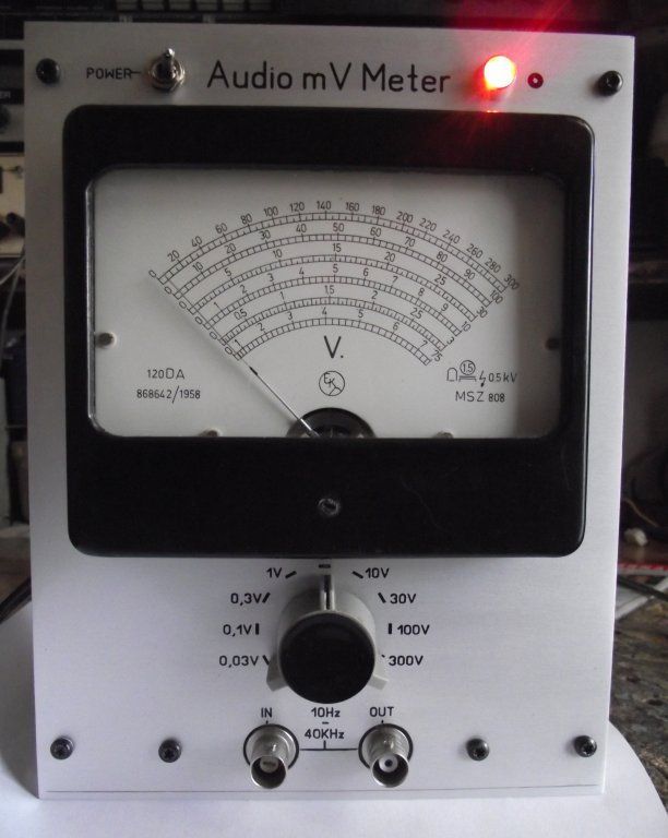

(#) tufatofu hozzászólása Jan 19, 2022 / 1
Sziasztok! Sikerült összehozni a műszert, és köszönöm MINDENKINEK a segítséget. Sikerült az osztóba szereznem 0,1%-os ellenállásokat és egy megfelelő tárcsás kapcsolót. A bekapcsolási kivágódást egy relével és egy tranzisztoros időzítővel oldottam meg. Kb 20-25s időre rövidre zárja a műszer kapcsait, így semmiféle abnormális tevékenység nincs, mikor megszünik a rövidzár. Még nincs összerakva (azért látható ez a hevenyészett gubanc), mert a másik gondom a skála, amiben szintén segítséget szeretnék kérni. Sajnos nem értek a skála rajzolgatáshoz és jelenleg a műszeren 100-as osztás van, amin ugyan pontos a mérés, de kellene rá egy 30-as skála is. Nincs valakinek egy nyomtatható 100/30 osztású lineáris skálája 101DA műszerhez?

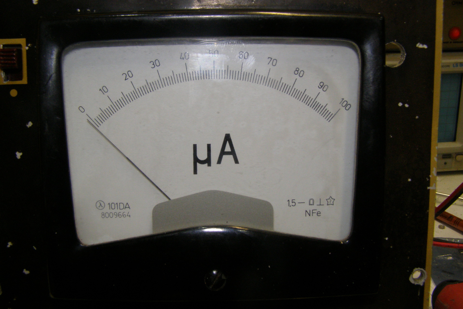

(#) tufatofu válasza Gafly hozzászólására (») Jan 20, 2022 /
Köszi. A szétszedéssel nincs gond, de sajnos ezekhez a bonyolult vektorgrafikus szerkesztőprogramokhoz nem értek. 120DA műszerhez sikerült számlapot szerezni, de méretben eltér a 101DA-tól ami nekem kellene, a mutató kezdete és vége is máshova esik.
(#) Gafly válasza tufatofu hozzászólására (») Jan 20, 2022 /
Forgásponthoz viszonyitva:
- ha pontosan megadod a két csavar pozicióját
- skála sugarát
akkor onnantól nem agysebészet.
Jófejségből is szerintem sokan megcsinálják "seperc" alatt.

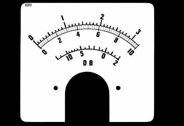

(#) HA5AWS válasza tufatofu hozzászólására (») Jan 20, 2022 /
Én a FrontDesigner programmal rajzoltam skálákat. Nagyon egyszerű program nem kell hozzá pilótavizsga.

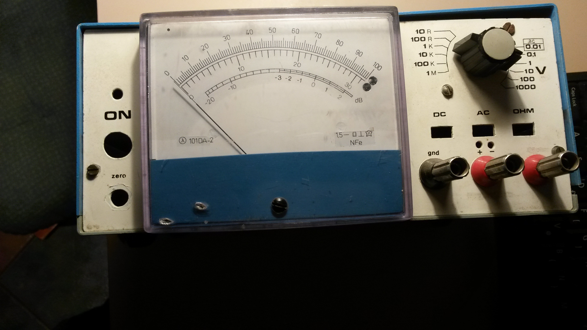

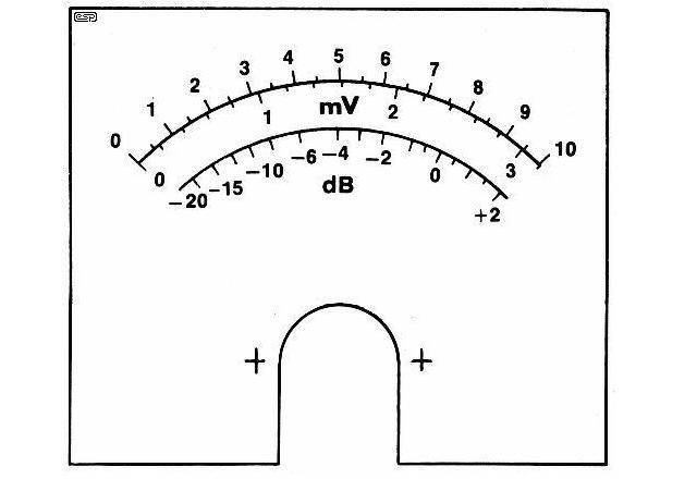

(#) segítő hozzászólása Jan 20, 2022 / 2

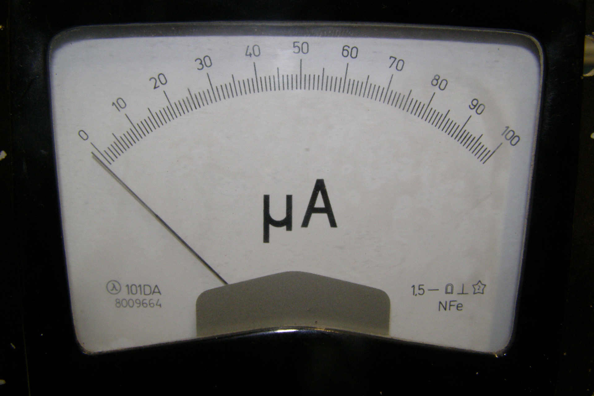

Nem mindig kell egyszerű problémákat túltolni. Vagy 30 éve rajzoltam a képen látható 101-DA2 skáláját. 100 uA-es alapműszer, szokásos paraméterekkel. A 33-skála és a decibel skála saját készítés
Használt anyagok: sima körző, alfaset, akril lakk.

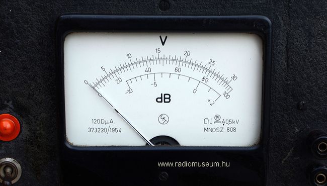

(#) tufatofu hozzászólása Jan 23, 2022 /

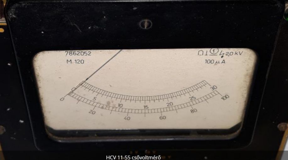

Úgy néz ki sikerül "megszülni" Photoshop-al a skálát, már csak annyit szeretnék kérdezni, hogy találtam egy verzióról fotót CHZ után építésében a tanyán, amin 100 és 30-as osztás van, de általában 100 és 33-as osztás a jellemző, kivéve mikor nem, mert a HCV skálája is 100/30. Mitől függ ez, hogy 30 vagy 33 egy skála? Eddig kimaradt az életemből ez az analóg műszer skálázgatás és nagyfokú a homály..melyik lesz a jó?.
(#) Gafly válasza tufatofu hozzászólására (») Jan 23, 2022 /
Ügyes vagy.
Ha lináris az osztó, akkor 33, ha hozzá van igazitva, akkor 30.
dB skálát kimérted, és ez alapján? Ha igen akkor dupla.
