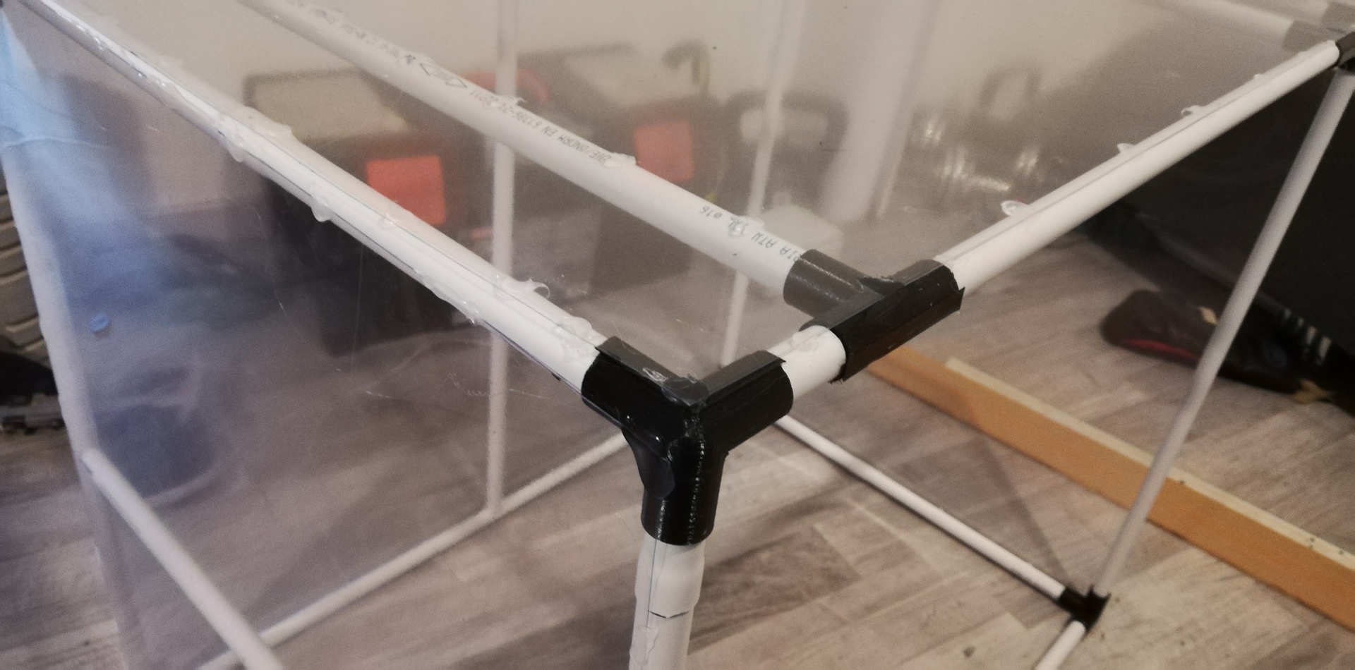

Volt szó a múltkor a nyomtató körbe burkolásról, amit én költségvetés szinten sokalltam.
Sikerült találnom egy viszonylag egyszerű és olcsó megoldást. Mellékeltem pár képet az alkotásról. A váz 16-os pvc csőből készült, az idomokat PET-G-ből nyomtattam. A plexi kb 0,5mm vastag, mezőgazdasági boltba vettem, 1 méteres széles tekercsbe árulják 2-3 ezerből kijött. A blexilapot szilo + ragasztópisztollyal rögzítettem, nem túl szép, de hirtelen nem találtam jobb megoldást. Még az ajtóra kell valamit kitalálni, az az oldal még nincs kész. Amúgy jól nézne ki, csak a szilózás átlátszik, lehet lesz majd valami szegély, egyenlőre így marad.
Ügyes vagy. Az jutott eszembe, hogy egy ilyen vázra egy egyszerű műanyag fólia is felhúzható.
Nálam sokáig úgy ment, egy nylon zsákot ráhúztam a gépre, jó is volt, de szeretném egy kicsit igényesebb szintre hozni.
Ajtóra kéne valami ötlet
