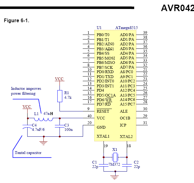

Az bizony. Induktivitás és tantál kondi. + a kis tüskék "leharapására" egy kerámia kondi. Pár nano-s.

Én ilyen megoldást láttam az egyik AVR-es adatlapban, kifejezetten zavarszűrésre. Mondjuk nem PIC de ez is mikrovezérlő , és a tápellátásban nem sok különbség van.

ezt majd kipróbálom! kössz!
ezt találtam:
