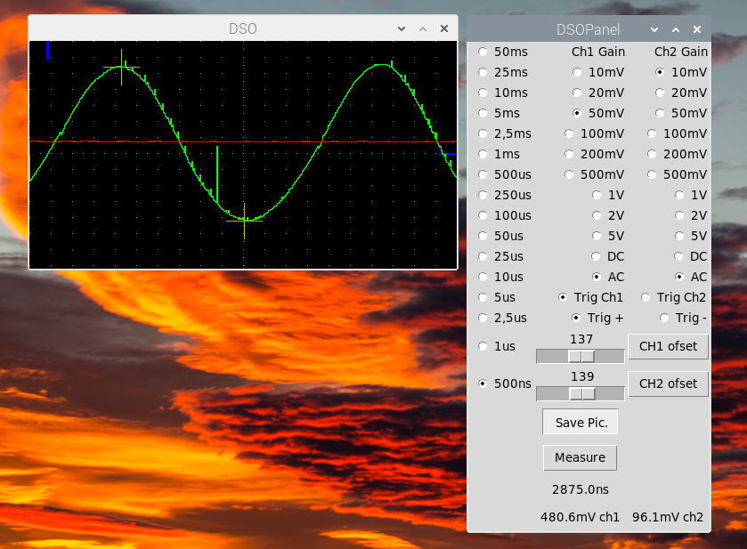

Kicsi zajos jel így látszik a képen egy analóghoz képest, nem is jó de nem is rossz.
Egy bit hiányzott, ilyen a kép hogy javítottam, tudom magamban beszélek csak nem akarom hogy egy rossz kép maradjon fent.

Hogyan állítottad össze a cuccot? Mi végzi az átalakítást?
A bemenete osztó olyan mint a hagyományos oszcilloszkóban, kompenzált feszültségosztó, természetesen szabványos 1/10 es mérőkábellel, azután van egy jfet bementű műveleti erősitő, utána egy 74HC5051 analóg kapcsoló a finom osztáshoz, mégegy gyors műveleti erősítő, ez végzi az offszet eltolást a egy digitális poti meg egy invertáló műveleti erősítő segítségével, a jel TLC5540 párhuzamos A/D átalakítóra kerül, a 8 bites kimenete egy MK45H120 fifo RAM bemenetére kerül, ennek a ramnak van párhuzamos be és kimenete, nincs címzése csak az adatbelépést egy órajel bemenet végzi, mikor megtelt jelzi egy lábon, a memóriája 1kB 2x akkora mint a képernyő szélessége, az adat kiolvasását egy másik órajel bemenettel lehet elvégezni, az órajelet 400Hz és 40MHz között egy p8x32a proci belső pll áramköre adja, végez még portbővitést a reléknek és az analogvkapcsolóknak, illetve i2c a digit potinak. Mikor megtelt a ram akkor egy raspberry kiolvassa mind az 1024 bájtot amit eltárol egy tömbben, maj az elsò felében keres egy trigger pontot, a szintet és a slope ot is be lehet állitani valamint a pretiggert is így a trigger előtt is láthatjuk mi van. A képernyőre rajzolást raspberry pi vel van, a pygame python modul rajzol, illetve fut egy tkinter nevű gui is, ez uart on keresztül vezérli a p8x32a procit mint emlitettem beállitja a mintavételt, kapcsolgatja a reléket stb, illetve a két futó alkalmazás között egy text fáj tart kapcsolatot meg 2 pár összekötött gpio láb hogy a kurzorral mért érték helyes legyen. Egyébként két csatornás.

Nem akarlak elkeseríteni, mert sok munkád van benne..., de ez még így mindig a kb használhatatlan kategória! Ránézve a szkópábrára te meg tudod mondani, tiszta sin a jel, vagy van rajta tüskék hada??! Mert ha ilyen a jelforrásod - dobd ki, vagy szűrd meg előtte! Ha az kifogástalan jelet ad, akkor viszont visszakanyarodunk az elejére...
Egy szkóp akkor ér valamit, ha megbízhatóan mutatja a pillanatnyi helyzetet, jól determinált hibaértékkel ábrázolva azt. Ha ezt nem tudja, csak egy játékszer marad, de nem műszer....
Nem akarok meg nem is tudok egy gyári több évtized munkájával kifejlesztett gyári szkóppal versenyezni, nincs is értelme mert már 80ezerért lehet kapni, ha nagyon akarok veszek egyet, meg a munkahelyemen van egy köbméter mindebféle szkóp, az előbbi képemen tényleg van egy tüske hogy azt most a rádióból jövő zaj volt vagy a szkóp tévesztett nem tudom, de igazából mindegy. Ha visszaolvasod 2006 óta a topikot más mit tudott elérni? (Egy kivétellel)

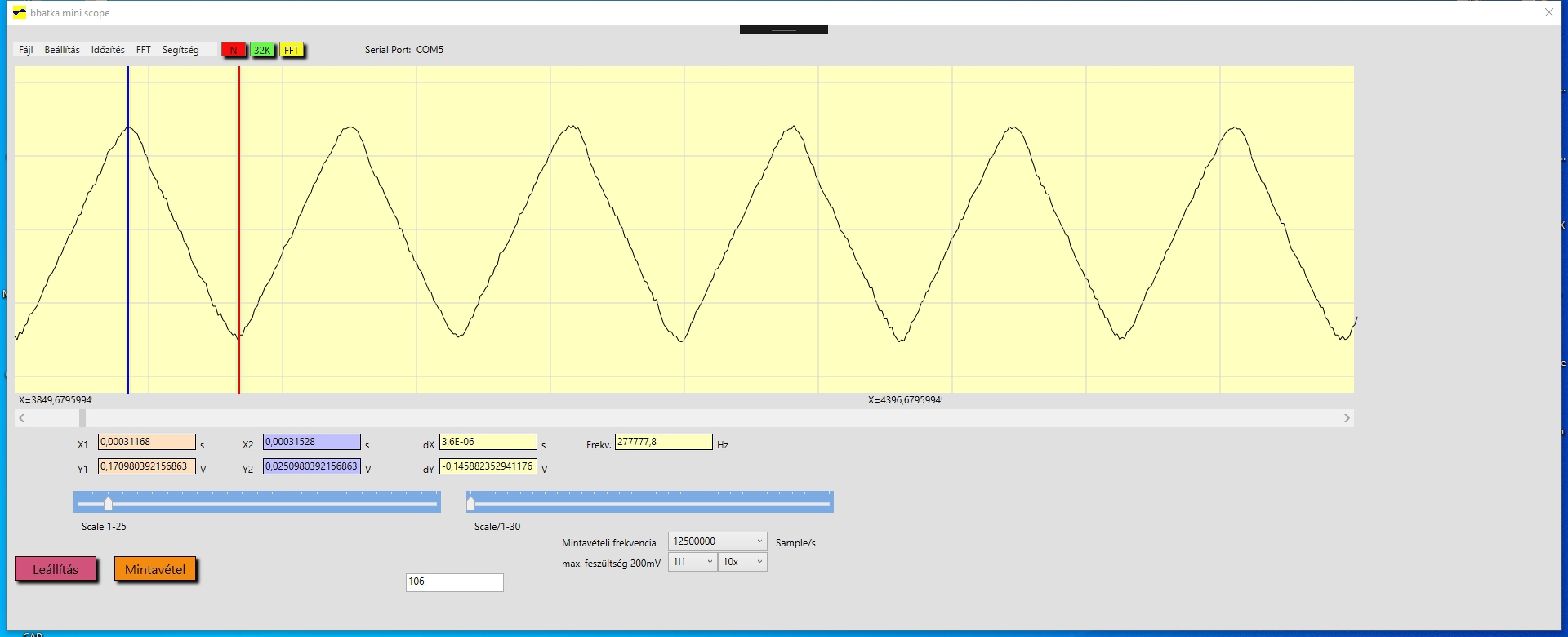

Olvasgatva az utolsó kommenteket, meghoztad a kedvem, hogy én is elővegyem a 2014-ben eltett szkópot aminek nekifogtam Az egy két csatornás USBs szkóp 100Msps ADC-vel, SRAM-al, CPLD-vel és egy PIC32-essel A HW megvan és elvileg működőképes csak a SW kellene rá + a számitógépes interfész...lesz vele még munkám bőven

Az elgondolás az volt, hogy legyen egy mikrovezérlő ami USB-n kommunikál PC-vel és mellette vezéreljen egyebeket is leszámítva a mintavételezést mert akkora frekvenciákra egyik mikrovezérlő se képes. Mivel akkoriban nem voltak ennyire gyors mikrovezérlők mint manapság és többnyire csak PIC-ekkel foglalkoztam ezért maradt a PIC32MX440 a maga 80MHz-es sebességével ami édeskevés egy jobbacska szkóphoz. Ehhez kellett egy gyors ADC (pl 100MSps - 8bit / csatorna), egy RAM amiben el lehet tárolni a mintákat (64k x 16 bit (8 bit /csatorna) ha jól emlékszem) és valami ami képes másolgatni az adatokat ADC-ből RAM-ba és ehhez jött a CPLD (XC9536XL) ami egyszerűbb és olcsób, mint egy FPGA, mert hogy ez egy diplomadolgozat volt és szerettem volna a lehető legolcsóbban megoldani, hogy aztán majd hobbiként használjam itthon méricskélésekre. A RAM-ra azért lett szükség, mert az USB-n nem lehet(ett) annyi adatot küldeni egyszerre mert csak FullSpeed USB-t tud a PIC ami elvileg 12Mbps ha jól tudom. Az egész folyamat úgy nézne ki, hogy a PIC beállít mindent (a PC interfészből) pl analóg kapcsolók/multiplexerek a bemeneten, jelerősítés PGA-val ADC előtt, DAC stb, meg CPLD, ADC és RAM kontroll jelei, majd ezután elindítja a mintavételezést amit tovább a CPLD végez ameddig megtelik a RAM, ezután a PIC szépen kiolvassa az adatokat a RAM-ból és továbbítja a számítógépnek USB-n, és ahogy ez minden hasonló szkópnál így van, ez idő alatt természetesen nincs mintavételezés. Jelenlegi fejjel és lehetőségekkel a PIC-et és a CPLD-t egy gyors ARM procira cserélném esetleg FPGA-val kisegítve és egy dedikált HighSpeed vagy SuperSpeed USB meghajtóval gyorsabb adatmozgatás miatt, persze a RAM és egy jó ADC megmaradna, mert azok nélkülözhetetlenek, de ez csak valamilyen unaloműző projekt esetén mert a befektetett fejlesztési idő és energia miatt most már nem érné meg, sokkal kevesebbe kerül megvenni egy jól kifejlesztett kész terméket. Elnézést kérek, hogy ilyen hosszas lett, de ennél rövidebben nem tudtam megfogalmazni a teljes működési elvét

Haladtam valamicskét a szkópommal. Illetve nem is keveset, mert rájöttem az A/D mintavételezési (ADC Glitch) hiba okára, ami miatt 4 verziót is feleslegesen készítettem el 2013-ban. Én már tényleg mindenre gondoltam. Tele pakoltam a TLC5510 környezetét szűrő kondikkal. A bemenetén lévő ellenállásból és kondenzátorból álló szűrőben cserélgettem az alkatrészeket. Szoftveres illetve VHDL hardveres hibára is gyanakodtam. Aztán végül arra gondoltam, hogy már nincs más hátra. Az OWON szkópommal megnéztem az ADC órajelét. Nagyon szép négyszögjel láttam még 12,5Mhz-nél is, de a szintje csak 4V körüli értékű volt. Úgy döntöttem, hogy a CPLD panelen lévő 240 Ohmos ellenállást átkötöm egy 0 Ohmossal. Továbbá a mikrovezérlő felől jövő ADC órajel vezetékét átvágtam egy szikével. Így a CPLD-től jövő órajel vezeték és a mikrovezérlő órajel vezeték között megszűnt a kapcsolat. Ez utóbbira lehet hogy nem is lett volna szükség, mert a mikrovezérlőnek ezt a lábát bemenetként kezelem.
A 0 Ohmos átkötéssel azt értem el, hogy lett egy nagyon ramatyul kinéző, túllövésekkel teli , de közel 6V-os ADC órajelem. Az ADC Glitch viszont megszűnt.

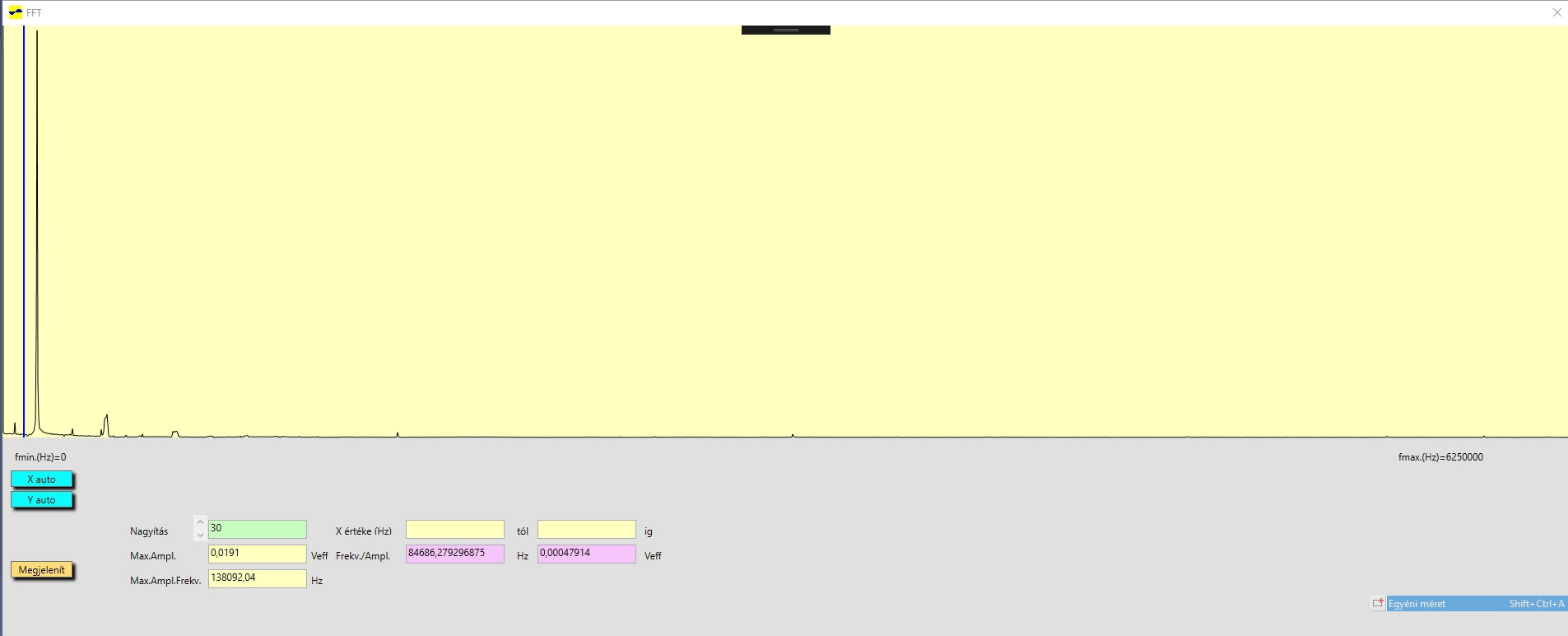

Steve Hageman FFT projektjét használom.Azzal kapcsolatban merültek fel kétségeim, hogy talán nem jól értelmezem a számolt értékek Veff átalakítását. Illetve talán célszerűbb lenne csúcsfeszültségre átkonvertálni a számolt értékeket. A trigger csak a folyamatos mintavétel szinkronizálására fog szolgálni ebben az áramkörben. Arra kell hogy ne kelljen kézzel indítgatni a mintavételt.

FFT analízisnél nem annyira az amplitúdók abszolúte értéke számít, mint inkább a spektrális összetevők egymáshoz képesti aránya! Ebből kifolyólag elsődlegesen fontos a logaritmus skálán való megjelenítés. És az ablakozás kérdése is igen fontos, még 8 bit esetén is...

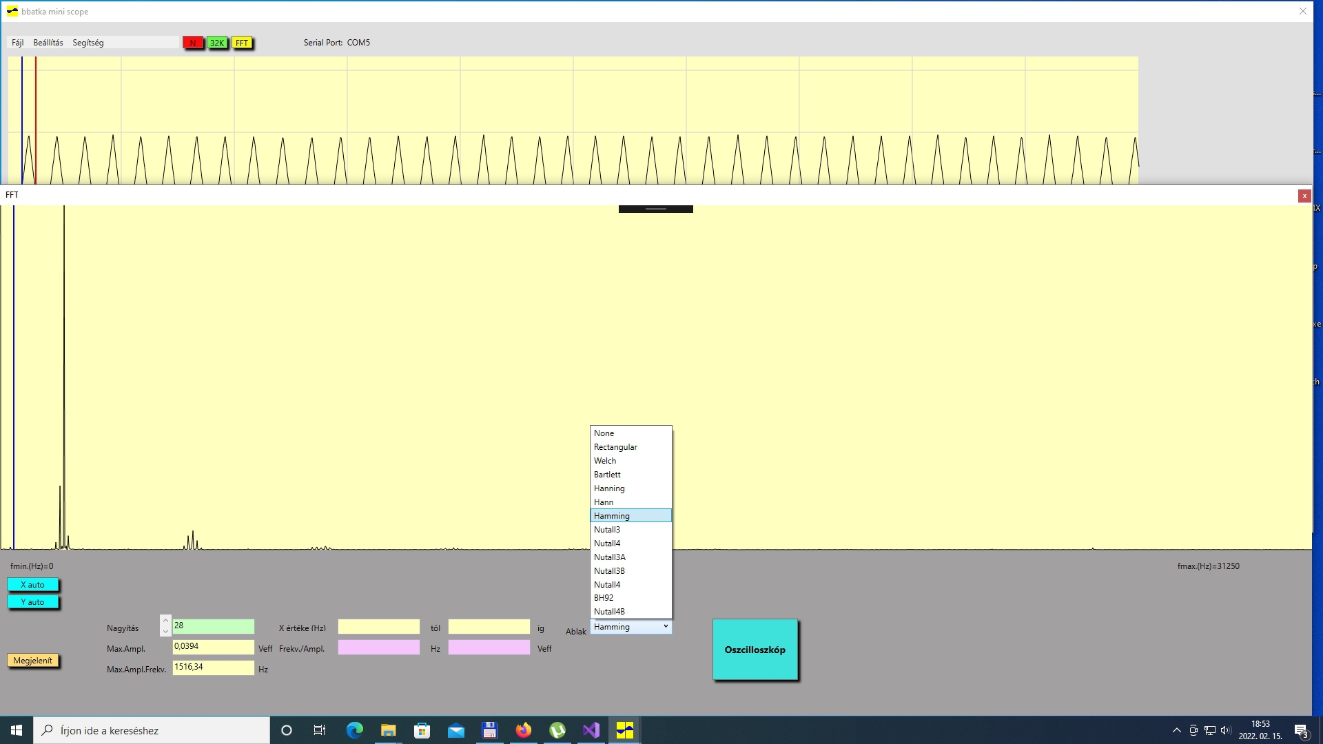

Szia! Látom online vagy. Az FFT-t kibővítettem ablakozó függvényekkel. Az ablak jelenleg 32KB adatra vonatkozik. Utána olvastam az ablakozó függvényeknek , de nem teljesen világos az értelműk nekem. Össze tudnád néhány szóban foglalni a jelentőségüket?

Ugye az FFT nem folytonos jellel dolgozik alapvetően, hanem csomagokkal(kettő hatványaival ráadásul), aminek az a következménye, hogy a csomag eleje és vége a ritka kivételektől eltekintve elvágja az aktuális jelet, mivel az ritkán lesz épp ott nullátmenetes! Ebből kifolyólag a spektruma egy ilyen jelnek végtelen összetevőből állna, amit az FFT a saját korlátai között meg is próbál reprezentálni. Az eredménye, egy szétnyúló spektrum, akkor is, ha csak egy tiszta sin volt a jel!
Hogy ez az effektus csökkenjen, el kell érni, hogy a széleken 0 felé konvergáljon az amplitúdó. Ezt teszi meg az ablakoló függvény. Az eredmény - a felesleges spektrum összetevők nagymértékben csökkennek, vagy akár el is tűnnek. A másik jelenség, amikor két bin közé esik fizikailag a jel frekvenciája. Ekkor szintén szeret szétkenődni a spektrum, amin az ablakoló függvény ugyanúgy segít, mint az előző jelenségnél. Cserébe mindezekért a szépségekért azzal fizetünk, hogy kissé szétkenjük alapban az elementáris felbontást, sosem lesz 1 bin szélességű vonalunk, ablakoló függvény típusától néhány bin-re fog szétkenődni mindig a jel. De ez kis ár azért cserébe, hogy lényegesen informatívabb ábrát kapunk a végén. Nagy vonalakba ennyi a lényege... |
