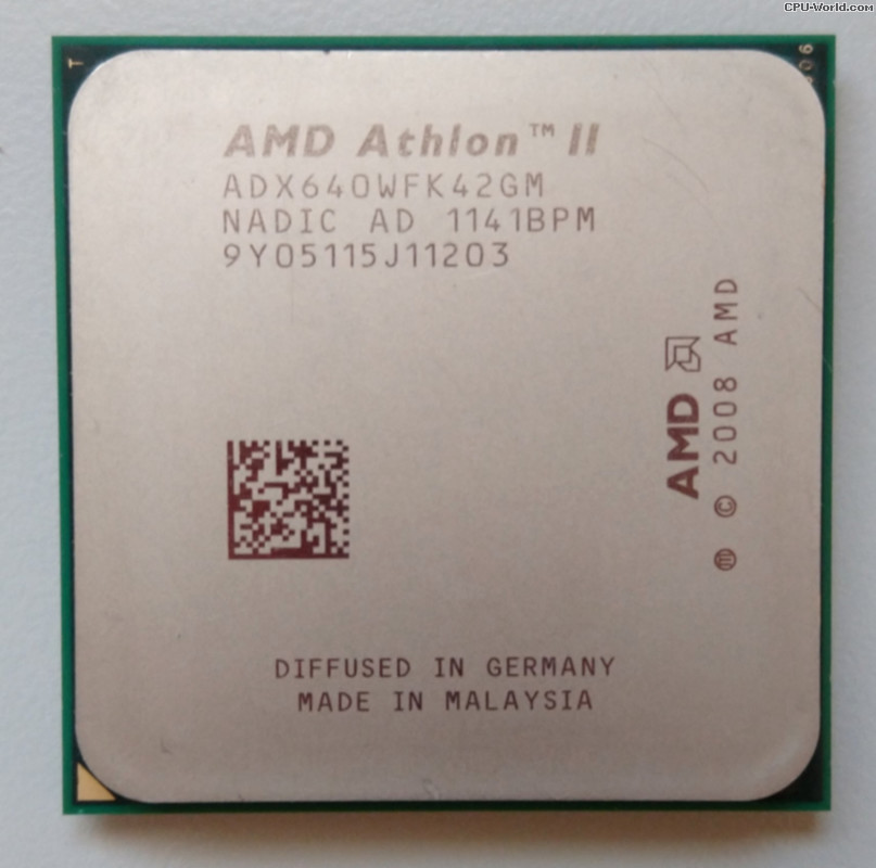

Hány Watt kell?
Hozzájutottam egy "félkonfig"-hoz, alaplap, proci+hűtő, ramok. Beraktam egy régi házba (300W-os táppal) és szépen működik. A kérdésem az hogy elég lesz-e a táp teljesítménye?
A procira 95W áramfelvételt írnak az alap+ 2x4Gb ram+hűtés+HDD szerintem nem vesz fel 200W-nál többet.... A régi tulaj 600W-os táppal használta, de nekem nem lessz rajta brutális video kártya és semmi extra.
