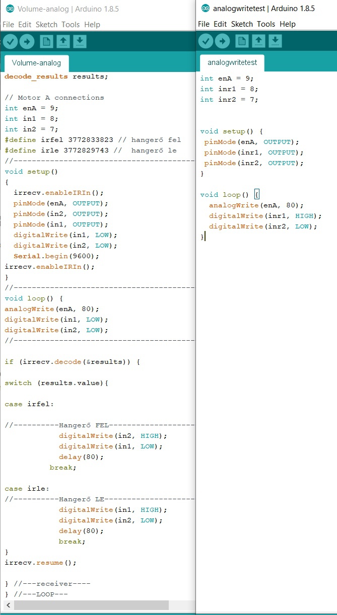

(#) melorin hozzászólása Márc 7, 2022 /
Szenvedek egy motor PWM szabályzásával.
Találtam a neten egy nagyon rövidke programot, abban ha átírom az analogwrite értékét akkor változik a motor fordulatszáma. De ahogy implementálom a saját kódomba, meg sem moccan a motor. Mit ronthatok el? A csatolt képen baloldalt az enyém, jobboldalt a működő kód.
(#) sargarigo válasza melorin hozzászólására (») Márc 7, 2022 /
Mivel a lényegi rész ugyanaz, szerintem a megszakítás akad össze benne. Próbáld meg kikommentelni a megszakításos részt, és úgy nézd meg hogy működik-e a motorod!
(#) melorin válasza sargarigo hozzászólására (») Márc 7, 2022 /
Elég komplex a megszakításos rész, melyik részét kommentáljam ki?
Egyébként az még hozzátartozik a történethez, hogy ugyanez a kód működik ha a motorvezérlőt át-jumperelem és szimplán amit az in1 in2-ről kap jelet, maxon forgatja a motort. Egyszerűen csak az analóg kimenetet nem tudja értelmezni és így meg sem nyikkan.
(#) mateatek válasza melorin hozzászólására (») Márc 7, 2022 /
Talán az zavarhat be, hogy a loop-ban van, másodpercenként nagyon, de nagyon sokszor lefut. Nem olvastam át teljesen az analogWrite() forrását, de lehet, hogy nem kellene másodpercenként százezerszer beállítani az 500 Hz-es PWM-et.
(#) melorin válasza mateatek hozzászólására (») Márc 7, 2022 /
Akkor a példa kódban miért működik?
