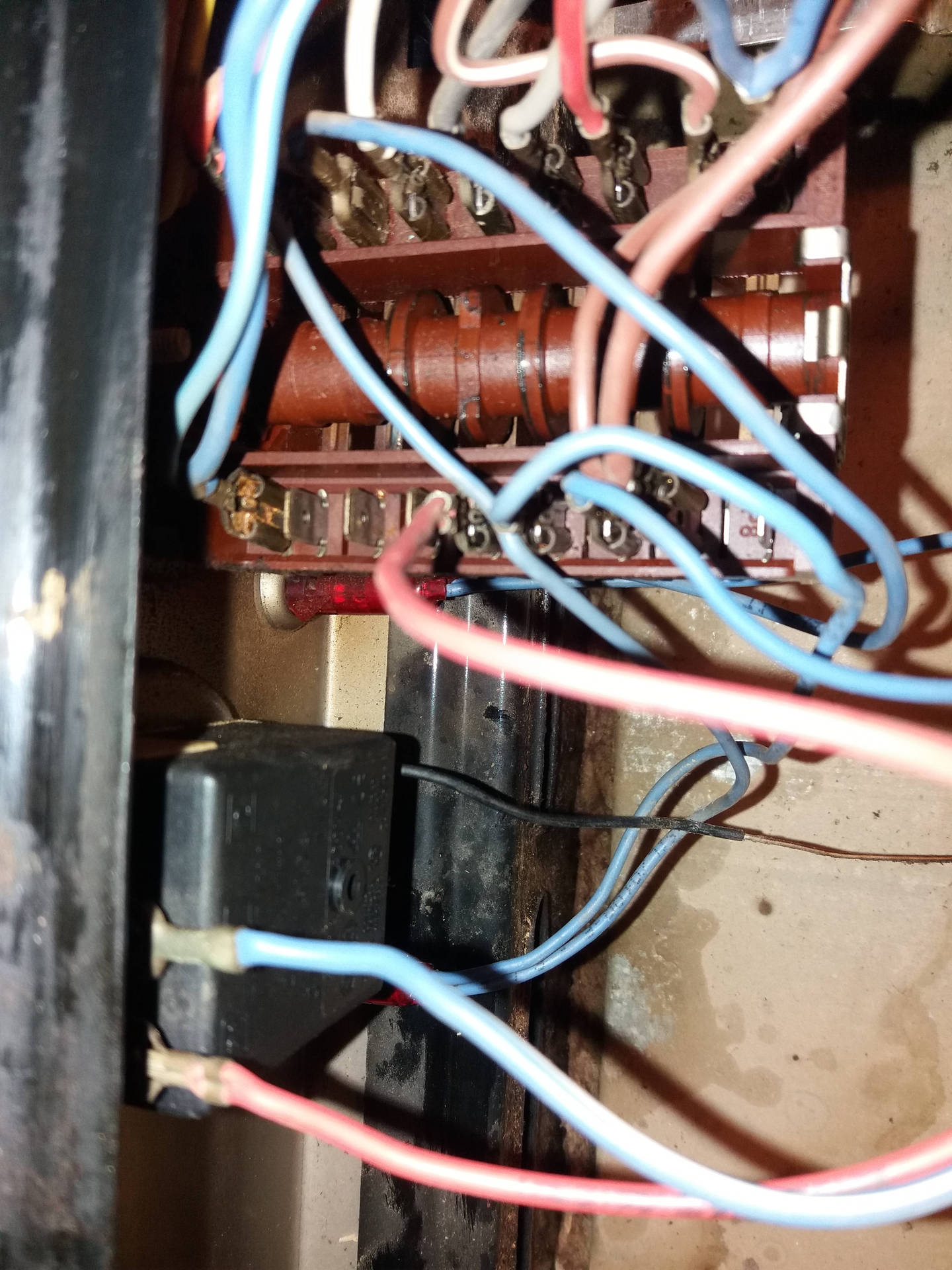

Idézet: „Megint lekapcsolt a Fi relé. Amikor vissza akartuk kapcsolni, azonnal leverődött újra, közben pedig azt tapasztaltuk, hogy az elektromos sütő kapcsológombjai környékén szikrázik a sütő.” Szerintem sokba fog kerülni/nehéz lesz a javitás. Idézet: „A kapcsológombok cseréjével lehet ezt csak megoldani, vagy a zárlat átmehetett másik alkatrészekre is?” Merthogy gondolom nem a gombok mentek tönkre... Tehetsz fel fényképet, irhatsz tipust, de ez nem a púpos kondenzátor cserés javitás esetének látszik.
Cefet darabra szétszedés, alapos takarítás, vagy csere, kortól szennyezettségtől függően.
Köszönöm. Persze, tényleg nem a gombok mentek tönkre.
![]() Pontatlanul fogalmaztam. A gombok által kezelt elektromos kapcsolókra (főkapcsoló, hőfok választó) gondoltam. Időközben szétszedtem. - A hőfokszabályzó saruit lehúztam, hogy először a főkapcsoló állapotát ellenőrizzem. /Hosszabbítóval a ház egyik másik áramkörén lévő konnektorból tápláltam meg. Most ugyan nem veri le az azon az áramkörön lévő Fi relét, de szikrázások így is vannak, amikor kikapcsolt állapotból elfordítom a főkapcsolót. Így legalább be tudtam azonosítani a 'látszó' hibát. Kérdés, hogy a főkapcsoló zárlatossága-e a hiba önmagában vagy a főkapcsoló zárlatossága egy másik alkatrész meghibásodásának a következménye. (???)/ - Újra összeszerelem úgy, hogy most a hőfokszabályozó saruit is visszateszem, és megnézem, hogy leveri-e a Fi relét. Ha leveri, akkor valószínűleg a hőfokszabályzó is zárlatos lett. Teszek fel képeket. Tényleg nem mai darab, olyan 20 éves lehet, török darab, 2000W-os. A hozzászólás módosítva: Márc 2, 2022
Az lemaradt az előző szövegemből, hogy a főkapcsoló alján (1. kép) jól látszik a réz lemezeken, hogy némelyik megégett.

![]() Proba forumtársunk után szabadon: Akkor rövid távon szépen ki lehet vakarni az elszenesedett részeket, lelakkozni. Meglágyult rugókat megfesziteni, érintkező pogácsákat tisztogatni. Vagy ha van felesleges/nem használt része, akkor oda átrakni. Sokáig nem lesz jó... Hosszú távon donort keresni, vagy venni másikat... A hozzászólás módosítva: Márc 2, 2022
Idézet: „de szikrázások így is vannak, amikor kikapcsolt állapotból elfordítom a főkapcsolót. Így legalább be tudtam azonosítani a 'látszó' hibát.” Ami nagy félreértés A FI relé leoldását nem a szikrázás okozza, hanem az itt ott megbúvó zsíros pára. A szikrázás hosszú távon más bajt okoz.
Belejelöltem kékkel a képbe. Az általam kékkel jelölt részeken is folytonos volt a rézlemez eredetileg? Ahol most nem folytonos ott elégett/kiégett a teljes lemez?
Nem láttam még ilyen kapcsolót hibátlan gyári állapotban. Ahogy nézem, ezt a kapcsolót nem igazán lehet szétszedni. Olyan 'bennszülött' megoldásnak tűnik. Nem igazán sejtem, hogyan férhetnék hozzá a részeihez megtisztítási és lakkozási szándékkal. Rugót nem látok benne. A kapcsolónak van egy bütykös tengely része. A bütykök állása 'kényszeríti' a kontaktot átvivő meghajlított réz lemezkéket arra, hogy az ellen oldalon hozzáérjenek vagy eltávolodjanak a másik kapcsolási pontjuktól. Ezek a rézlemezkék -a fix oldalukon- bele vannak szegecselve a szerkezetbe. Gyanítom, hogy csak roncsolással tudom szétszedni a kapcsolót, de az meg ugye már az alkatrész halálát jelenti. ![]() Rákeresek árulnak-e valahol ilyen vagy csereszabatos mechanikus kapcsolót. Ha esetleg tudtok konkrét alkatrészt javasolni, annak is örülnék. Idézet: „Ami nagy félreértés A FI relé leoldását nem a szikrázás okozza” Nem is gondoltam, hogy a szikrázás miatt old le a Fi relé. Csak leírtam, hogy mit tapasztalok, amikor áram alá helyezem a készüléket. Milyen módon tudom leellenőrzi a hőfokszabályozót önmagában, visszaszerelés nélkül, hogy zárlatos-e?

Ezenkívül az is baj, hogy a "török darab" helyett a rendes típusszámát is leírhattad volna (meg kapcsolón is tuti van azonosító szám!), mert valószínűleg nem túl drágán tudsz venni új kapcsolót !
Más gyártmányokban is használhatják... A hozzászólás módosítva: Márc 3, 2022
Rossz a kérdés.
Milyen módon ellenőrizhetem a hőfokszabályzót? Ha ki van kapcsolva, nem vezethet át, ha be van kapcsolva, akkor az érintkezők között pár miliohmnál több nem lehet. A rugónyomásnak érezhetően jónak kell lenni...A szomszédos érintkezők nem vezethetnek át egy picit sem, az érintkező pogácsáknak tisztának és simának kell lennie. Mindez egy újnál tapasztalható csak. Az hogy mikortól használható az kb teljes terhelés alatt az érintő nem melegszik, szomszéd érintők között nem vezet át, kikapcsolásnál határozottan kapcsol, kellően eltávolodnak az érintkezők.... A tiédet már nem hiszem hogy sokan tákolgatnák. Azt sem értem mi az az olvadásnyom, ilyet még nem láttam, csak ha a csavarhúzót közé nyomták
Mielőtt itt a fórumon hozzátok fordultam segítségért, körbenéztem a neten lehetséges cserealkatrészt keresve. Több alkatrész kereskedéstől is azt a választ kaptam, hogy már nem gyártják ezt a bütykös forgókapcsolót. Bíztam benne, hogy legalább egy másik csereszabatos kapcsolót tudnak ajánlani helyette, de nem.
Ti tudtok más gyártmányú helyettesítő alkatrészeket javasolni. A kacsolón lévő azonosító szám: 42.07000.016 A sütőberendezés típusszáma: TFA60TBA04 Idézet: „Azt sem értem mi az az olvadásnyom, ilyet még nem láttam, csak ha a csavarhúzót közé nyomták” Közel húsz év alatt még egyszer sem volt leszedve a kapcsolókat eltakaró lemezburkolat. Még a bútorból sem igazán volt kihúzva a sütő, csak egy költözés alkalmával. Szóval nem csavarhúzó okozta az olvadást. Itt többen mondták, mondtátok, hogy a kapcsoló környékén előforduló zsíros pára is lecsapódhat, ha be tud jutni. Illetve, ahogyan az első hsz-ban írtam is, a sütő feletti főzőlapon egy alkalommal nagy mennyiségű víz futott ki egy főzőedényből és az túl azon, hogy a teljes főzőlapot elárasztotta, lefolyt a sütőhöz is. Valószínűleg a kapcsológombok résein keresztül bejutott a kapcsoló mechanikájához is, aztán, ahogy terjedt 'összekötötte' az érintett pontokat és zárlatot okozott.
