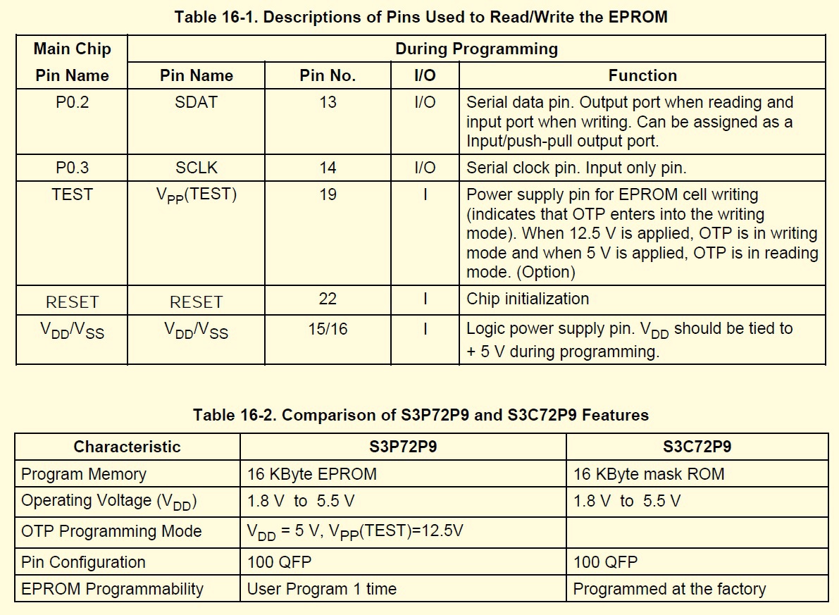

Van 1db S3P72P9 OTP (One Time Programmable) és 3db KS57P2016 MTP (Multi Times Programmable) felprogramozott mikrokontrollerem. Első körben az KS57P2016-ot szeretném kiolvasni. Van valakinek ezzel kapcsolatban tapasztalata? Korábban építettem egy Oshon PIC-es LPT programozót, ami a mai napig működik. Mivel ez egy fontos "backup" projekt lenne biztosra szeretnék menni. Nem titok, hogy a Metex M-3640D és néhány más DMM gyártó használta ezt. Nekem Protek 608 (KS57P2016) és Protek 4000 (S3P72P9) műszerekhez kellene a "nyers kód" amit visszafejteni elég nehéz lenne. KS57P2016 8Bit serial 16 K-Byte EEPROM és a S3P72P9 is 8Bit serial 16 K-Byte EEPROM (bár utóbbinál a "preliminary specification 32 K-Byte ROM-ot ír a 2. oldalon). QFP-100 tokozású mindkettő. A láb kiosztásuk kissé eltérő de majdnem ugyanazt tudják csak a S3P72P9 LCD driver-e 896-dot-ig "bővített" +LCD contrast controller illetve 1056 x 4 bit RAM. Előre is köszönöm. Datasheet-ek, specifikációk meg vannak. S3P72P9-ról kép csatolva.
Gyári cuccoknál általában valamilyen formában van kiolvasás védelem, szóval szerintem nem lesz egyszerű ha egyáltalán lehetséges.
Igen, erre én is számítok de van egy KS57P2016, amit be tudok áldozni mert feleslegben van.
