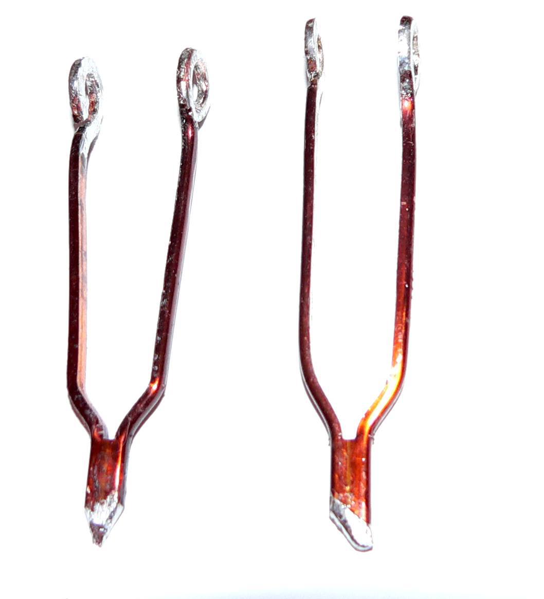

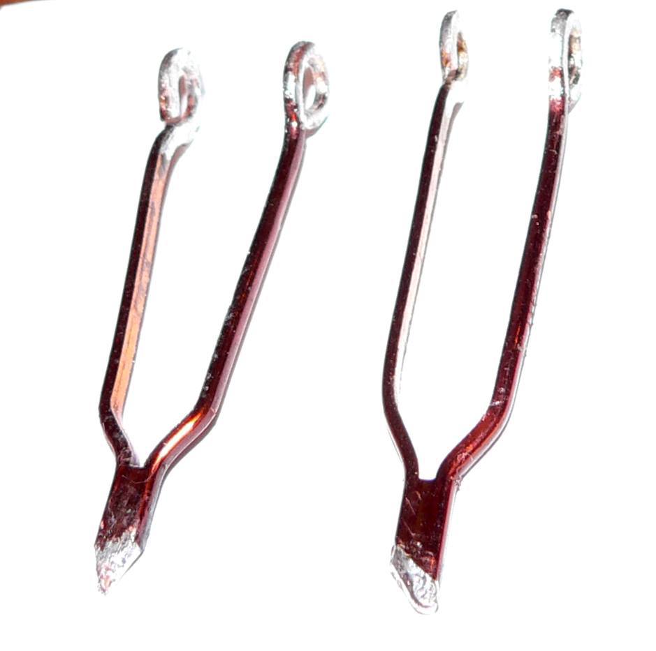

(#) Skori válasza Ge Lee hozzászólására (») Márc 12, 2022 / 1
Nagyon sokat forrasztottam a csehszlovák pillanatpákával régen, a vége felé még apró SMD-t is. A hőfokszabályozó pwm-el ment és az "ujjamba volt beépítve", azaz kialakult a rutin, hogy ránézésre látom mikor jó a hőfok, és ennek megfelelően kapcsolgatok. Persze a pákahegy nem sima dróthegy volt, hanem profilhuzalból készült spec pákahegy, ami élettartamra és használhatóság szempontból is egész jó volt, lefotózom... Persze nyilván nem egy Weller vagy JBC, de akkoriban igen jó volt. A profilhuzal felhasítása persze nem volt kellemes munka, de egy idő után már az is rutinból ment.

(#) Skori válasza Massawa hozzászólására (») Márc 12, 2022 /
A fotón szereplő hegyeket én készítettem, valamikor évekkel ezelőtt, ezeken jól fut az ón.
