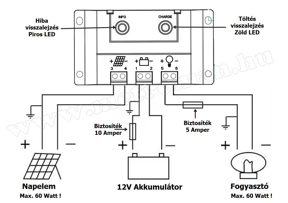

Ezt a relés dolgot nem értem miért kell rá? Nem egyenfeszültséget kapna hanem váltót mint a konnektorból.
(#) JZoli válasza antikzsolt hozzászólására (») Márc 19, 2022 /
És honnan lenne váltófeszültséged?
(#) antikzsolt válasza JZoli hozzászólására (») Márc 19, 2022 /
Napelemről? Amúgy miért kell relézni a töltésvetélőt? Erre nem tudok rájönni.
(#) Atis57 válasza antikzsolt hozzászólására (») Márc 19, 2022 /
nagyon egyszerű az eset. A LOAD kimenet nem mindegyiken 10-20-100A-s.
Pl; a linkelt rajzon is.
A saját töltésvezérlőm is 40A-s , de a kimenete 5A-s !
A hozzászólás módosítva: Márc 19, 2022
(#) Lacika71 válasza antikzsolt hozzászólására (») Márc 21, 2022 /
És stabilabb is nagyobb áramoknál, mint az eredeti 5V-al vezérelt FET kimenete.
Zárlat esetén szintén jobb a helyzet...

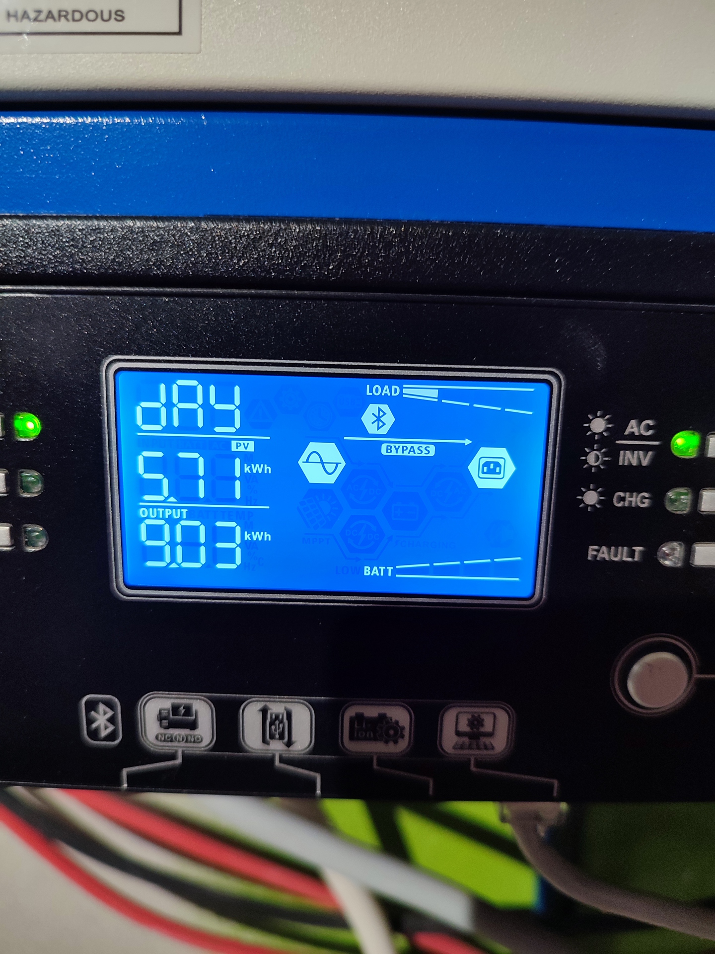

(#) Atis57 válasza antikzsolt hozzászólására (») Márc 22, 2022 /
Ha még a visszatáplálós napelemes is csak az igények egy részét tudja fedezni ?(a németek szeretik az átlag hatásfokot és olyan 18%-t adnak meg !)
A szigetüzemű meg eleve kb 1/3 -t tud ehhez képest.
Sajna a nappal/felhővel nem tudsz üzletet kötni.
S van ettől sokkal rosszabb időszak is . De a nyár is gyengébb .
A mostani kiváló idő adatai; (szigetüzem 4,5kWp + 3,5kWp+ akku 48V 150Ah )
Dátum Megtermelt energia Panel hőmérséklet Max. teljesítmény
2022-03-22 0.314 kWh 08:58|10°C 368W
2022-03-21 6.205 kWh 12:06|25°C 1071.6W
2022-03-20 5.583 kWh 12:13|21°C 1262.9W
2022-03-19 4.788 kWh 11:58|18°C 956.5W
2022-03-18 4.27 kWh 13:30|24°C 916.9W
2022-03-17 3.938 kWh 11:34|18°C 761.9W
2022-03-16 1.561 kWh 14:15|20°C 1161.1W
2022-03-15 3.387 kWh 12:22|23°C 1001.9W
2022-03-14 5.839 kWh 13:06|24°C 1026.5W
