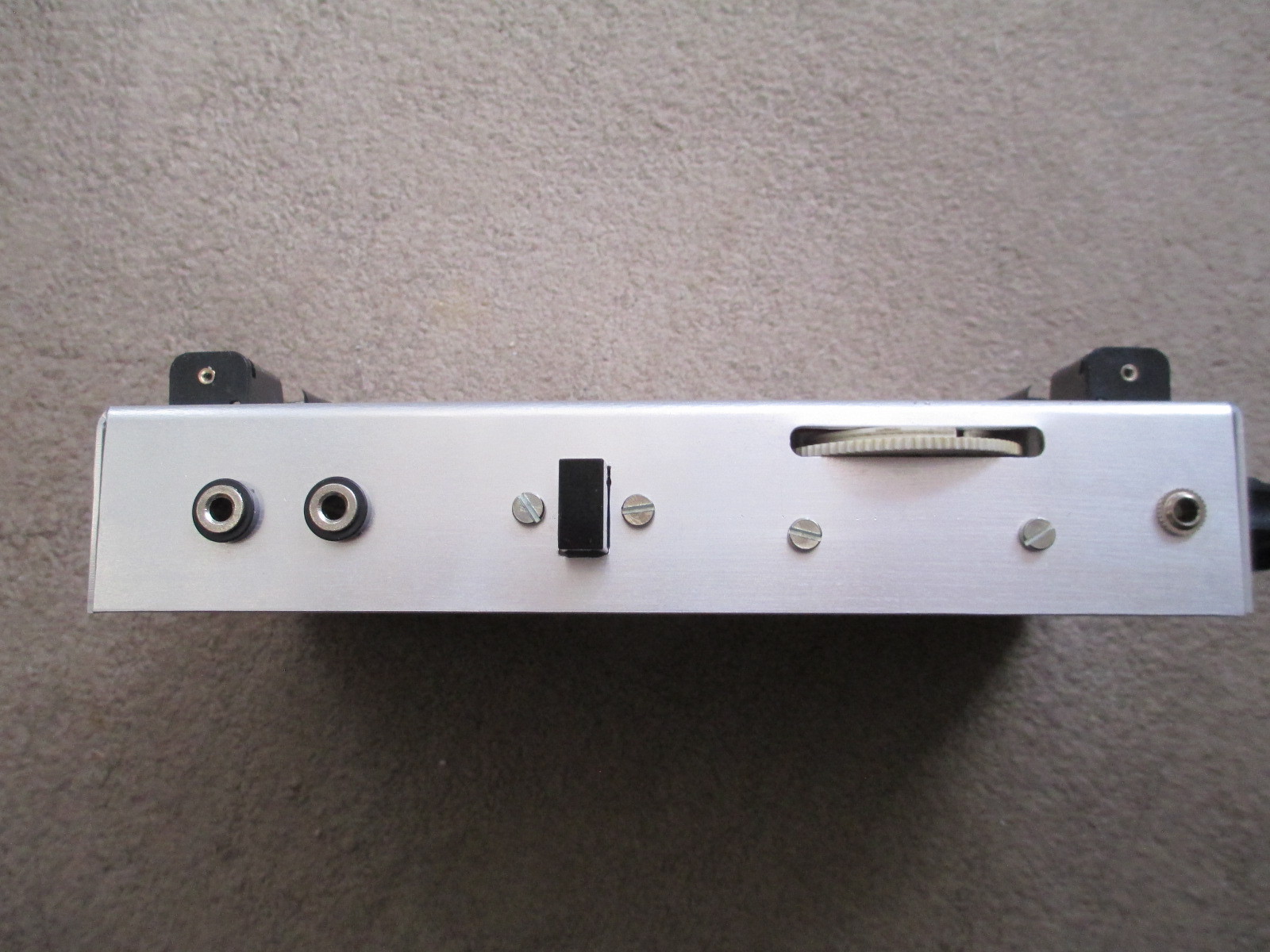

Az alábbi készüléket tenném, közszemlére a mibenlétét latolgatva. Nem saját szerzemény egy rádiós börzéről szarmazik. Ötlet?
A kondikból ítélve rádió kezdemény.
Esetleg valami amatőr rádióvevő, de inkább az első.
Nincs minden tokban hővezető massza. Sőt az a ritka, amelyikben van.
A szilícium tranyóknál a szilícium szubsztrát rá van forrasztva a TO3 tok aljára, az a kollektor is amúgy, az üveg szigetelésen benyúló elektródákról meg huzal van hegesztve az emitter, meg bázis tappancsokra. De majd szétvágok egy germániumot is, és berakom a fotóját.
Valaki nagyon gondosan megépítette egy légszereléssel tervezett készülék vázát. Ott vannak a rezgőkörökhöz szánt ferritmagos csévetestek, a hangoló kondi, csatlakozók, kapcsoló, de hogy végül is mit szánt bele, azt a kapcsolási rajz hiányában nem lehet megmondani, csak ötletelni lehet.

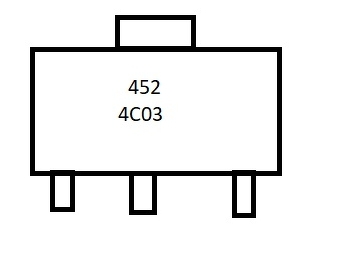

Adott egy makit munkahelyi rádió, ami akkumulátorról nem hajlandó üzemelni. A mellékelt panelen volt két, jelöléséből gondolva, tranzisztor, amelyikből az egyik ledobta a kalapját, a másikon meg nem mérhető semmi. A másik mellékletben csináltam egy rajzot az alkatrészről, a rajta található felirattal. Az eszköz SOT-223 tokozású. Valaki tudna segíteni a beazonosításában? Segítséget előre is köszönöm. |
