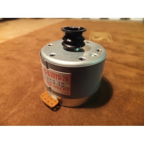

Üdv mindenkinek! Építek egy arduinón alapuló akadálykerülő robot autót, ami egy ultrahangos távolság érzékelővel van ellátva. A kérdésem az volna hogy egy magnó deck motorjával megoldható az ultrahangos érzékelő forgatása? Csatolok egy képet hogy milyen motorra gondolok. Segítséget közönöm!
(#) icserny válasza Klxx66 hozzászólására (») Márc 14, 2022 /
Inkább így.
(#) Gafly válasza Klxx66 hozzászólására (») Márc 14, 2022 /
Ezzel ott lenne problémád, hogy nem tudod éppen merre áll, és mennyit fordul...
Persze ezekre is volna megoldás, csak úgy már nem annyira egyszerű.
(#) Massawa válasza Gafly hozzászólására (») Márc 14, 2022 /
Ráadásul, lehet, hogy az a magnomotor, csak egy irányba forog, mert sokban volt belül mechanikus vagy elektronikus fordulatszabályzo, ami csak egyirányba müködik ( az ki kell szerelni meg épiteni egy lassito fokozatot.)
A hozzászólás módosítva: Márc 14, 2022
(#) sargarigo válasza Klxx66 hozzászólására (») Márc 14, 2022 /
Vagy azt is lehet, hogy a motor tengelye egy ékszíjjal hajt egy dobot. Így megvan a lassító áttétel. A dob peremén van egy nyílás, ami pedig egy kis infra kapu fénycsóváját szaggatja. Így megvan a szinkronjel, és ha a motor egyenletesen forog, akkor minden idopillanatban tudjuk hogy éppen hol jár.
(#) Massawa válasza sargarigo hozzászólására (») Márc 14, 2022 1 /
Látszolag fogalmad sincs a dologrol. Egy szijáttétellen egy fokozatban talán 1:30 áttételt lehet kivitelezni ( kb 6 mm-s a tárcsa 180 mm lenne a dob), addig egy szervoban 1:60 -tol felfelé vannak az áttételek. Az a motor normális üzemben 1500-4000 ford/perc gyorsan forog, ennek a 1/30-dja 50-130 ford/perc lenne azaz másodpercenként 1-2 fordulat lenne.
(#) Régi motoros válasza Klxx66 hozzászólására (») Márc 14, 2022 / 2
És a vezeték hozzákapcsolását az ultrahangos érzékelőhöz hogy gondoltad? Csúszóérintkezőkkel?
Mert ha direkt csak egy irányba fordul, összecsavarodik a vezeték, ha oda vissza, ahhoz végállás érzékelők is kellenek, plusz az áttétel. Szervo motorral jobban jársz, pontosabb, és minden időpillanatban tudni lehet, hogy épp merre "néz" az érzékelő. A sima DC motoros ötleteddel ezt maximum csak tippelni lehet.
(#) mateatek válasza Régi motoros hozzászólására (») Márc 14, 2022 /
A sima, átétel nélküli DC motor tényleg nem jó, de egy áttételes DC, plusz a tengelyre applikált potméter, amit leolvas ADC-vel, már jó lehet. Persze ez megint csak bonyolít.
(#) Massawa válasza mateatek hozzászólására (») Márc 14, 2022 / 2
Ez egy komplett filléres szervo SG90, elektronikával, mechanikával, potival mindennel ( nagyon kis méretben), és kész kod van hozzá.

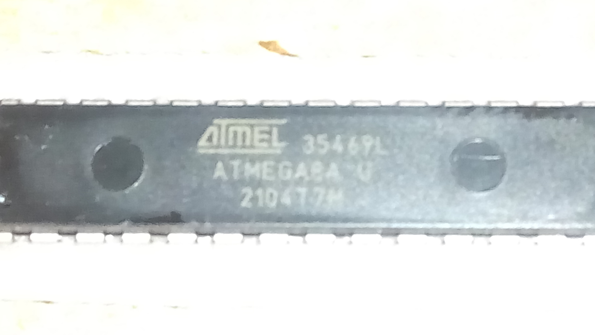

El tudná valaki mondani, hogy mi lényegi különbség van az:
ATMEGA8L-8PU
ATMEGA8A-PU és
ATMEGA8-16PU változatok közt, azon kívül, hogy az egyik kapható, a másik rendelhető, a harmadik már nem is rendelhető. Árban alig van különbség ...
Előre is kössz !
(#) Massawa válasza Egri Frédi hozzászólására (») Márc 22, 2022 /
Mi lenne ha átlapoznád az Adatlapot
A 6. oldalon mindent megtalálsz.
(#) Egri Frédi válasza Massawa hozzászólására (») Márc 22, 2022 /
Igazából én az "árlapot" nézegettem, de amit kerestem nem találtam. Aztán jött a "helyettesítés" ötlete. De szörnyülködve látom, hogy sok minden nincs vagy csak sokára igérik. Nekem hobbi szinten kell, de mit csinálnak akiknek "élesbe" megy a dolog.
Ilyet kerestem, de lehet rossz helyen:
(#) Massawa válasza Egri Frédi hozzászólására (») Márc 23, 2022 /
Gyakorlatilag hobbi célokra mindegy melyiket kapod ( a tokok meg a memoria más). De ez mind ott van az adatlapon.
A profik meg várnak (1 honapja 18 honapra igazoltak vissza egy SMD megrendelést).
