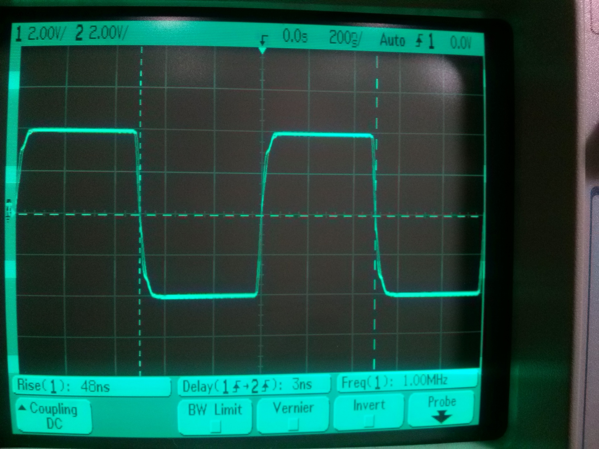

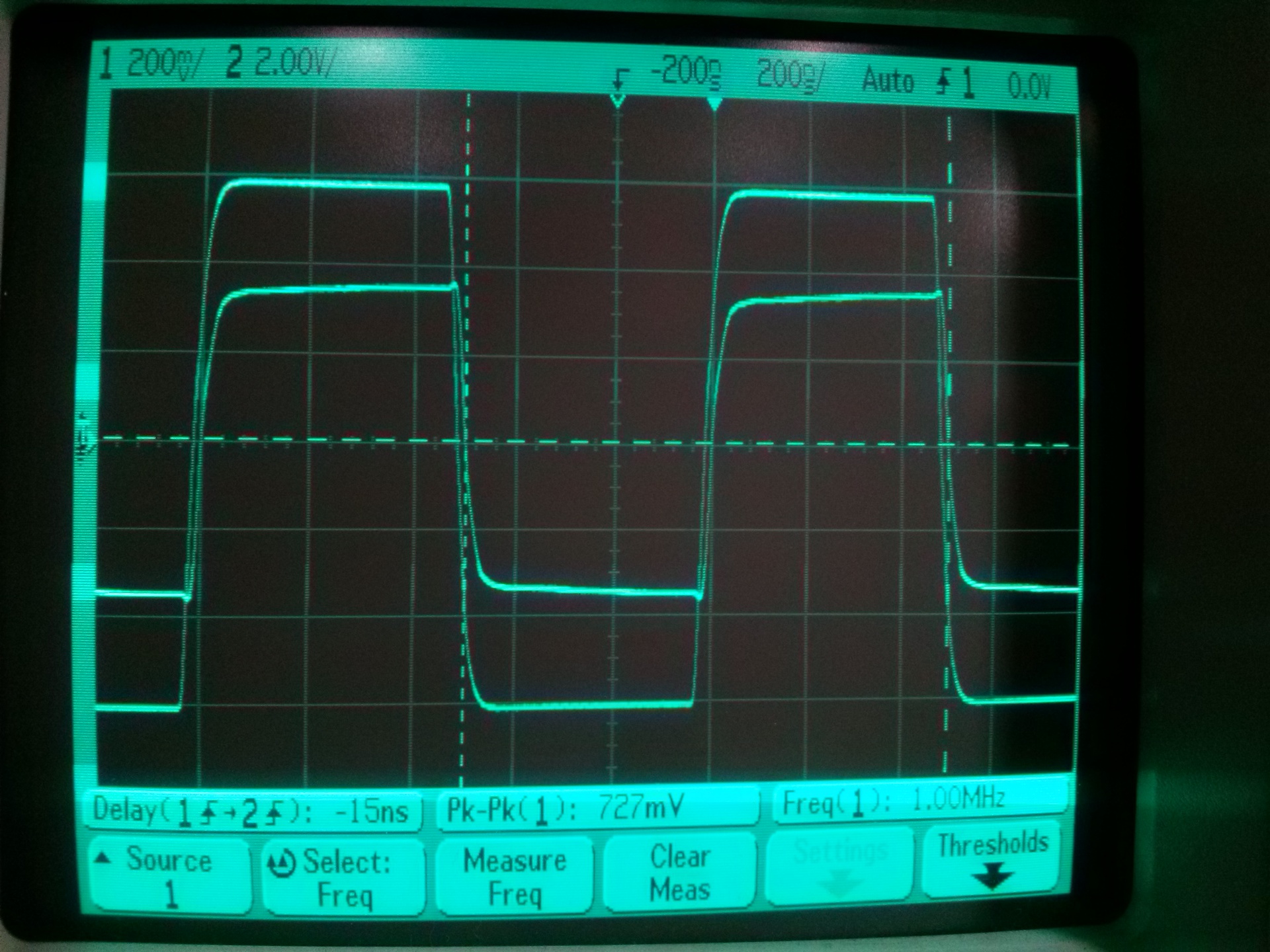

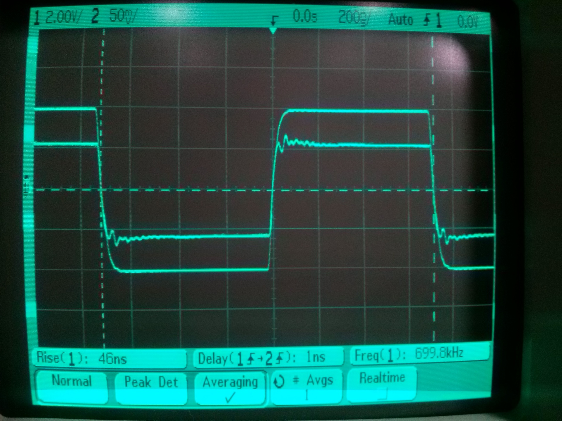

Egy dologra kíváncsi lennék. A bemenetre tegyél egy nagyon gyors felfutású négyszöget és a kimeneten nézd meg, hogy mennyi a késleltetési idő. Persze a valóságban nézd meg, ne szimulátorban. A hozzászólás módosítva: Ápr 5, 2022
Örülök, hogy neked is tetszett az irományom.

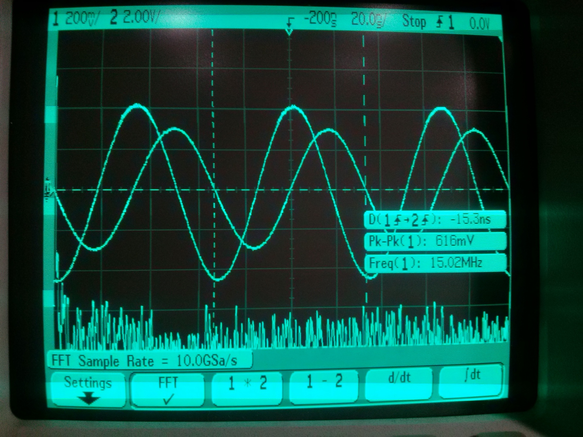

A valódi késleltetést is megmértem szerencsére, még anno (már nem vinném ki emiatt a műhelybe). A generátorom élmeredeksége 24 ns, így 15 MHz-en már nem négyszög a négyszög. A digitális szkóp viszont egészen pontosan mér, összehasonlítottam a Tektronix-szal. A gyakorlatban még végig kell mennie a jelnek a nyákon és a Reed-reléken, így valamivel nagyobb a futási idő, mint a szimulációban. Ui.: 15 MHz-en eleve szinusszal mértem. A hozzászólás módosítva: Ápr 5, 2022
Kicsit szőrszálhasogatok. Közben eszembe jutott, hogy külön megmértem az osztó késleltetését is a generátor kimenetétől az előfok bemenetéig és ott is összejön 1-2-3 ns.
Ez amiatt fontos nekem, mert így egybevág a szimulációs eredményekkel a gyakorlati mérés, tehát az a 12 ns jó közelítéssel annyi a valóságban is.

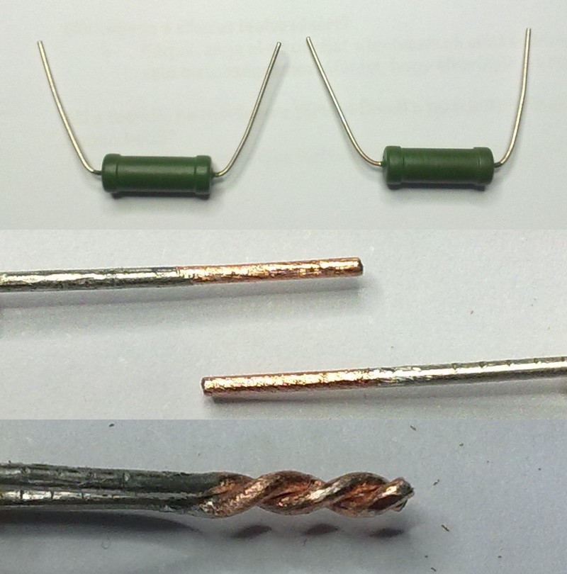

Nem akarok már offolni, de írtad nemrég hogy minden számít. És valóban. Ha nem a saját fülemmel hallom nem hiszem el. Még a forrasztóón is számít a jelútban, egy bonyolult áramkörnél abból jó sok van. Tennék be képet csak már nincs melyik topikba, de nem is lényeg, a lényeg, hogy valaki a forrszemeket közvetlenül réz-réz kötésekre cserélte. És hallani...
És ez magyarázat lehet arra is hogy adott csöves is miért más ha nyákon van légszerelés helyett.

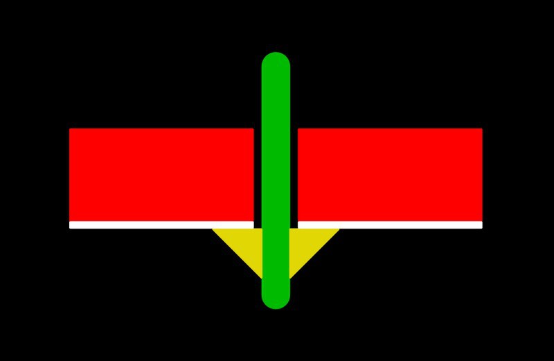

Le lett tiltva hogy képeket mutassak, de azért mutathatok egyet. Az egész valahonnan onnan indul, hogy különböző fémek találkozásánál kontakt potenciál van, standard, illetve még thermo is, merthogy ez hőmérsékletfüggő is. Az ón/ólom vagy a réz/ezüst közt ez utóbbi nem jelentős, de pl. ón/réz vagy ólom/réz esetén ez már 300uV 100 fokonként. A képen annyi van, hogy hogy is néz ki az, amikor 2db ellenállás fémesen van összekötve. Le van csiszolva a gyári ónozás a lábakról, a réz felületek össze vannak sodorva és csak aztán van leforrasztva (jó móka lehetett). Meg van egy kép arról, hogy hogy néz ki egy nyákos kötés metszetben, ahol a forrasztóón van a két fém között (zöld az alkatrészláb, piros a nyák hordozó, fehér a rézréteg és sárga a forraszanyag), és ez ugye minden egyes lábnál így van. Meg van még egy kép ahol a trafón a szekunder kivezetés nem kábeles hanem hosszúra van hagyva a CuZ, hogy ugyanúgy réz/réz kötéssel lehessen bekötni a helyén.

És akkor az összecsavart lábú kontaktussal mi lesz, ha még le is van forrasztva? A rézcsavarás lecsökkenti a cin és a réz kontaktpotenciálját? Esetleg rendesen rövidrezárja?
Egy soros közvetítő közeg, amiről nem szabad megfeledkezni
Szerinted az összecsavarás hatására mekkora feületen fog érintkezni réz rézzel, mekkora felületen érintkezik réz ónnal, elég-e a réz-réz csavarás majd ónozás a kontaktpotenciál lecsökkenéséhez és mekkora probléma ez valójában?
Ezt a dolgot én a villanyszerelésben mindig is alkalmaztam, mert ebben az esetben konkrétan nincs a kötésnél átmeneti ellenállás, azaz nem fog melegedni és mivel körbeveszi az ón oxidálódni sem, míg egy "korszerű"-nek mondott nikkelezett kötésnek van átmeneti ellenállása is, kisebb az érintkezési felülete is meg még oxidálódik is a drót.
Itt én azt gondolnám, hogy míg a hagyományos forrasztás esetében sorosan helyezkedik el a kötésben a 2db potenciál addig egy réz/réz sodrásnál párhuzamosan, amit a kötés tulajdonképpen rövidre is zár. Az ón a mechanikai rögzítést és az oxidáció elleni védelmet szolgálja, külsőleg.
Minél erősebben kell összecsavarni. Nem baj, ha picit összenyomod egy fogóval is, hogy legyen némi alakváltozás a nagyobb felületű kapcsolathoz...
Anno középsuliban még csináltuk wire-wrap technológiájú áramköröket. Ott szögletes lábra tekernek rézhuzalt. Az éleknél megfolyik a vezeték anyaga, így lesz kiváló kötés.
Ez így van, de attól még semmi köze a csatoló kondenzátor ekvivalenciához.
Nem tudom, azért kérdeztem. De köszönöm a válaszod. Sokat tanultam belőle...
Én ugyanígy csinálom. Azán 3 réteg zsugori cső és mehet a vakolat alá is, ha éppen úgy adódik.
Ez a kontakt potenciál létező jelenség, ezt használják ki a hőelemek hőmérséklet mérésre, de két réz vezeték összeforrasztásakor a kötés nem egy réz-ón átmenet lesz, hanem réz-ón majd ón-réz. Az egyiken keletkező potenciálkülönbséggel pont ellentétes lesz a másikon keletkező. Egymást hatását teljesen kioltják mert nagyjából azonos hőmérsékleten lesznek. Problémát akkor okozhat inkább, ha nem azonos anyagokat forrasztunk össze. Például vas lábú alkatrészt a réz fóliára. Stb.

Kicsit messzire elkanyarodtál a kontakt potenciál-tól, meg hogy van-e gyakorlati haszna a gyári ónozást eltávolítani a lábakról és úgy összecsavarva megforrasztani dologtól. Én erre írtam, hogy ugyan ott lesz mindkét irányban a kontakt potenciál, de pont kioltják egymást.
Az alkatész tokon belül a bondolásnál meg nem tudsz mit kezdeni. A réz saját anyagát megolvasztva összehegeszteni az jó dolog lehet, láttam én is már ilyent villanymotorban. De ez oldhatatlan kötés, roncsolja az alkatrészlábat, nehezebb kivitelezni, szóval nem hiszem, hogy sokan a forrasztás helyett ezzel kísérleteznének erősítő építésekor. El tudod képzelni, hogy valaha is foglalat helyett mondjuk ily módon hegesztenél egy elektroncső lábára vezetéket?
