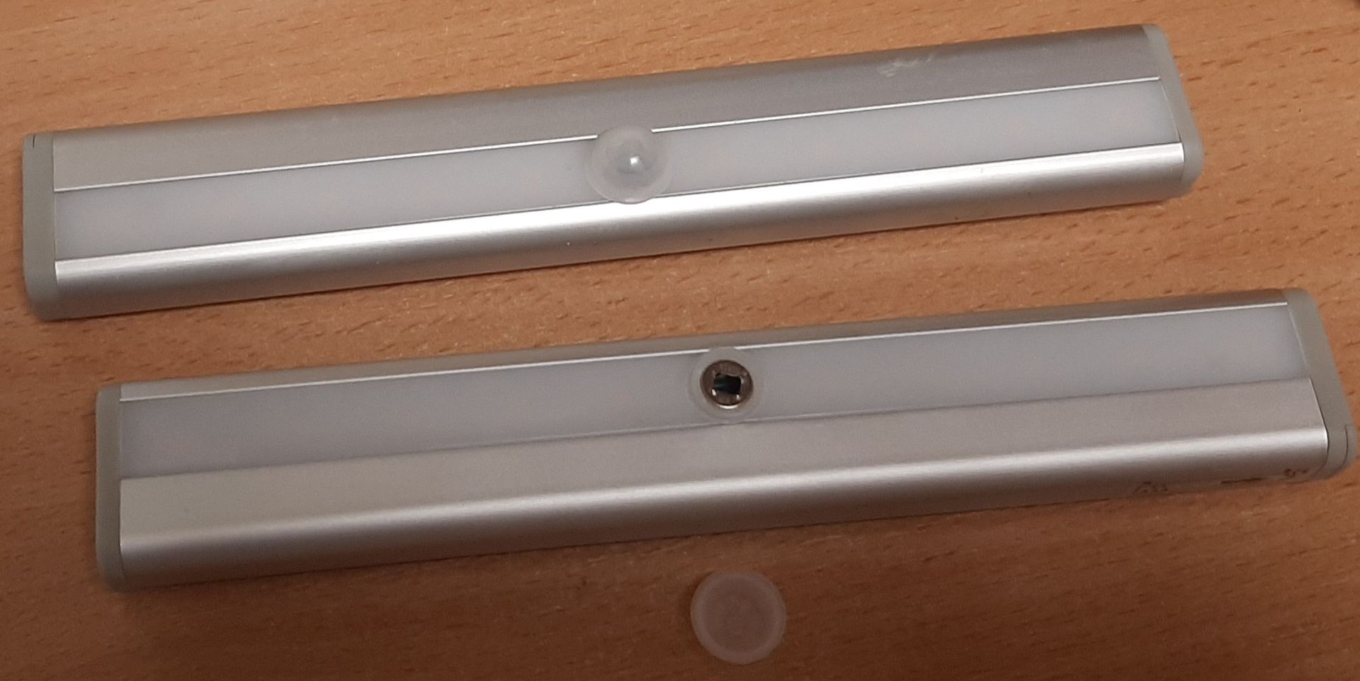

Vettem a polcomra egy egy ilyen polcvilágítást azért, hogy hangulatos fényben ragyogjon a dísztárgy. Hiba volt, mert ezen van egy mozgásérzékelő, tehát csak akkor kapcsol be néhány másodpercrre, ha ott mozgás van, márpedig a kerámia szobrocska meg se moccan, és a hangulatot nagyon rontaná, ha a szekrényhez kellene szaladgálni, csak hogy világítson.
Ki lehet iktatni a mozgásérzékelőt? Legjobb lenne, ha egy kapcsolót lehetne a helyére tenni, de már azzal is elégedett lennék, ha mindig világítana, az elemtartó fedelét kinyitva is el lehetne oltani.
Van valami ötleted a fenti képek alapján, hogy lehetne ezt szétszedni, vagy kiemelni a mozgásérzékelőt? Teljesen belesimul a műanyag házba.
Van egy csavar az elemtartó fedele alatt a rövid oldalon, de nem tudom, merjem-e kicsavarozni.
Ha reménytelen a dolog, akkor inkább megpróbálom visszaküldeni.
Szétszedés nélkül úgy sem lehet kiiktatni a mozgásérzékelőt. Amit lefényképeztél, az csak a konkrét érzékelő.
Nyilván. Csak abban reménykedtem, hogy így ránézésre el lehet dönteni, hogy egyáltalán belekezdjek-e. De megértem, hogy ezt nem lehet.
Mechanikailag nem kell kivenned. A problémád nem csak ez, hanem nyilván van ott egy időzítő rész is, ami pár perc után kikapcsolja. Ki kell iktatnod az egész elektronikát ahhoz, hogy az elem behelyezésével világítson.
A panelről készült jó minőségű - mindkét oldali - fotó alapján valószínűleg többen is meglátjuk azt az alkatrést, amit rövidre kell zárni a kívánt működéshez.

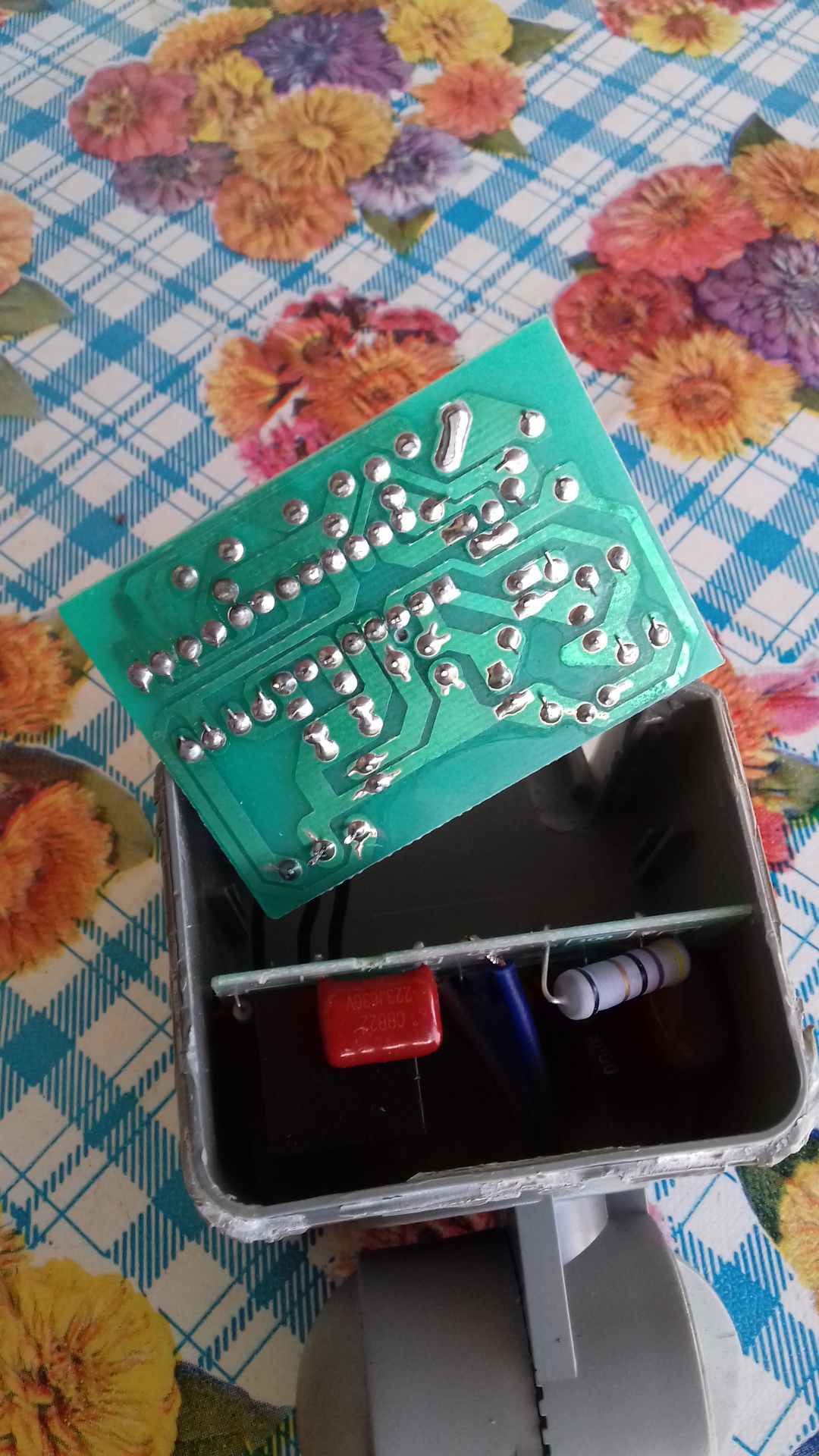

Van (volt) egy ilyen LED lámpám. A képen látható mozgásérzékelő van benne. Alkony kapcsoló kell hozzá, mert éjjel/nappal működik. Három év után, ki égett a led panel. Annyi a problémám ezzel a mozgásérzékelő kapcsolóval, hogy túl rövid időre van beállítva. (10-15mp) Nem lehet rajta állítani. Valaki esetleg? Milyen alkatrész cserével lehetne ezt orvosolni?
A képen láthat, boltban vásárolt, természetesen Kínában készült, vadi új mozgásérzékelő. Egy hétig tökéletesen működött, most pedig, bekapcsolni bekapcsol, de nem kapcsol ki. Mikor áramtalanítom, a relé kattan, tehát nem az van összeragadva. Mi a bánat lehet vele?
A relé érintkezőivel párhuzamosan szokott lenni egy kondenzátor, ha átvezet, világíthat a lámpa, ha nem is teljes fénnyel a relé bontása után is.
A másik lehetőség, attól, hogy kattan, az érintkezői összeragadhattak. 1 hét alatt elég érdekes, hogy előjön egy ilyen hiba.

Miből jött, hogy az IC a rossz? Idézet: „a relé kattan, tehát nem az van összeragadva.” Az érintőt nem merev kapcsolatban van, így a mozgató mechanizmus kattanhat, összeégett érintő mellett is. Ha az ohm mérő azt mondja 0 ohm, akkor legvalószínűbb a relé érintő.
Ha tervszerűen mozgásra bekapcsol, de ki nem, akkor esetlegesen valamelyik poti szórakozhat.
De nem kell tippelni. Amiket írtam(tunk), megnézted? Ezek az IC-k ritkán mennek tönkre, nincsenek a teljesítmény részben. A 24V meg van?
Ez a tippelős/cserélgetős módszer nem kifizetődő, főleg egy ilyen értékű eszköznél.
Amikor áram alá helyezem, azonnal bekapcsol. Kattan a relé. Tovább semmi. Nem kapcsol ki. Mikor lekapcsolom az áramról, megint kattan a relé.
