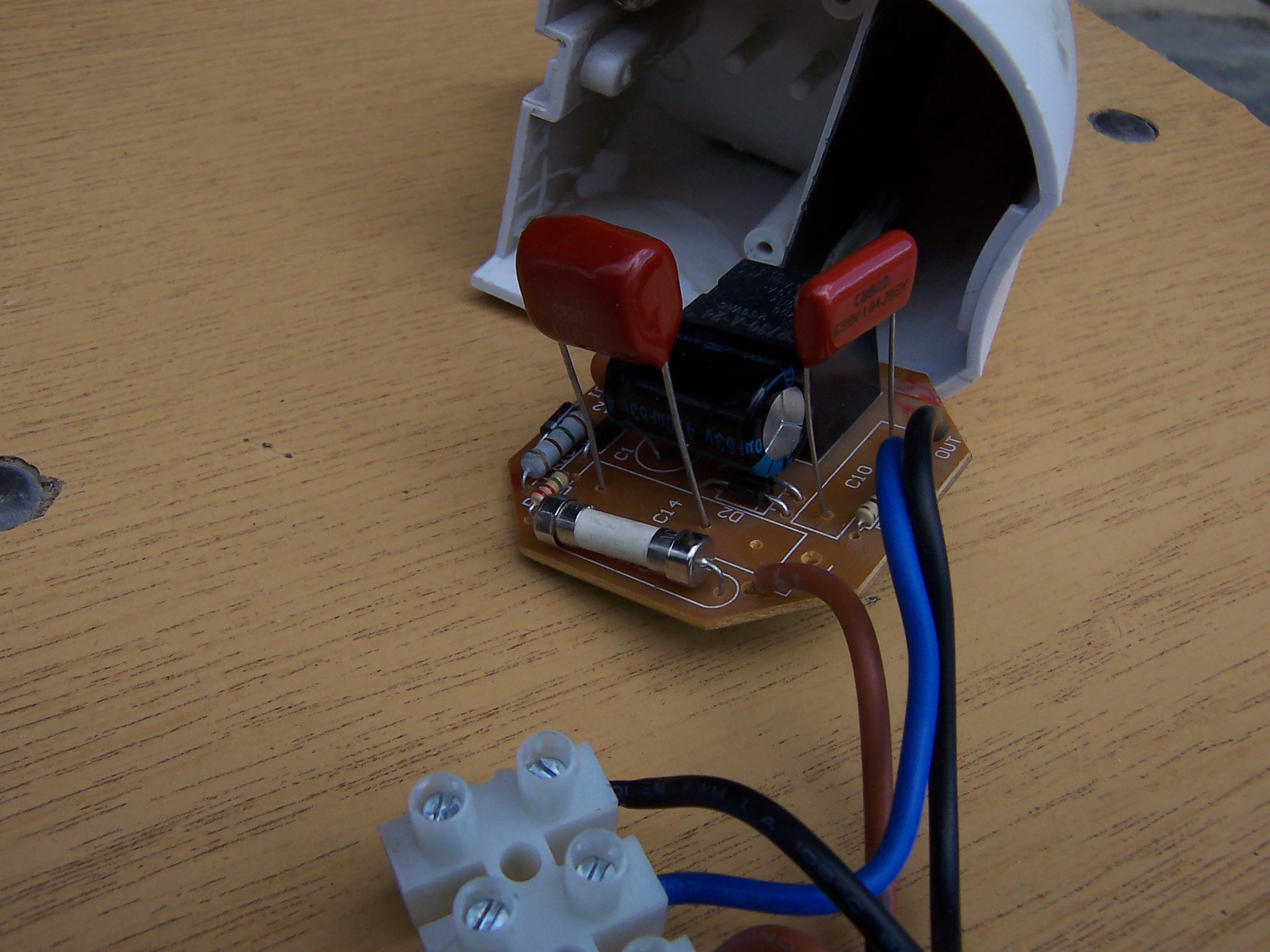

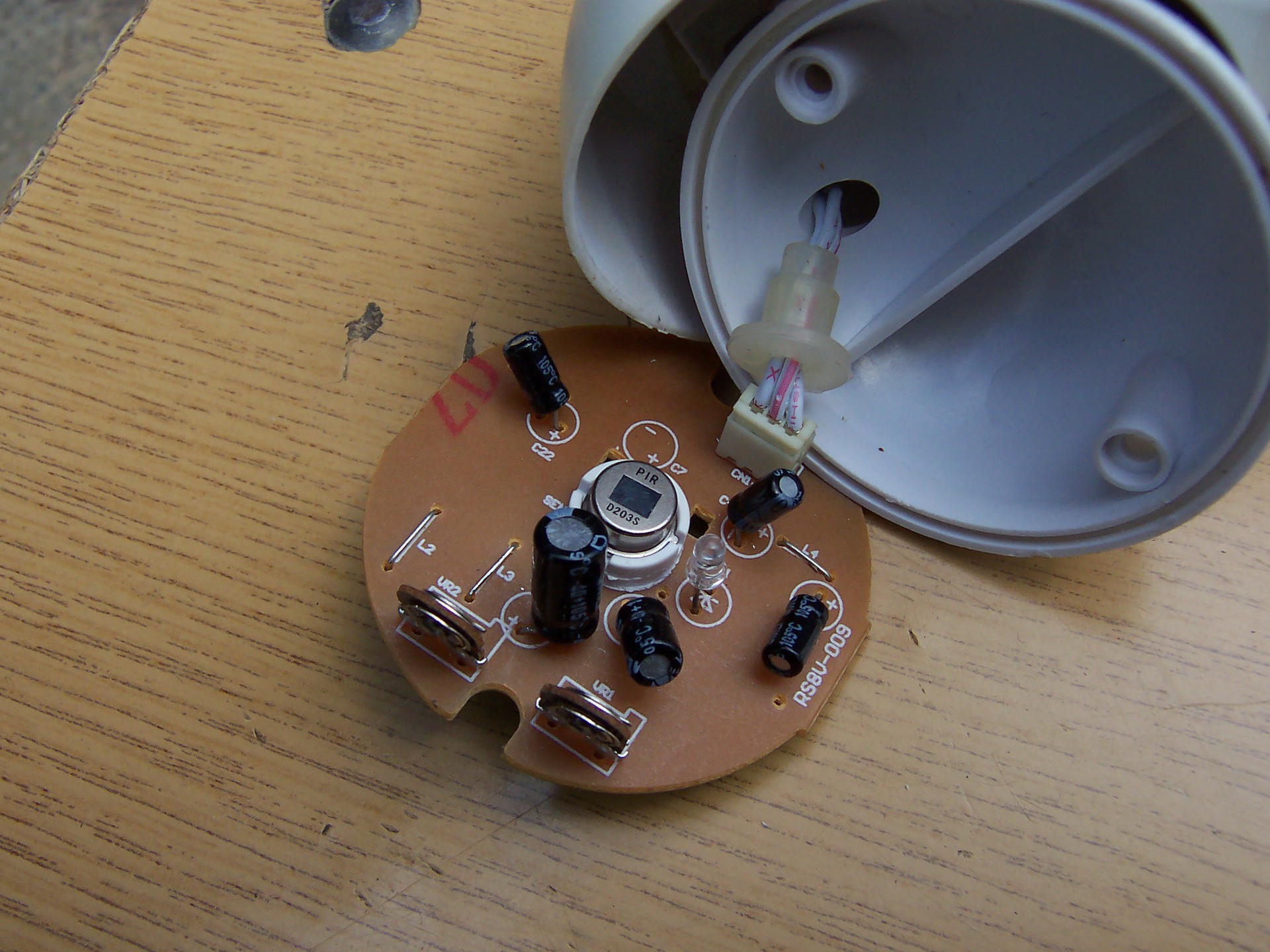

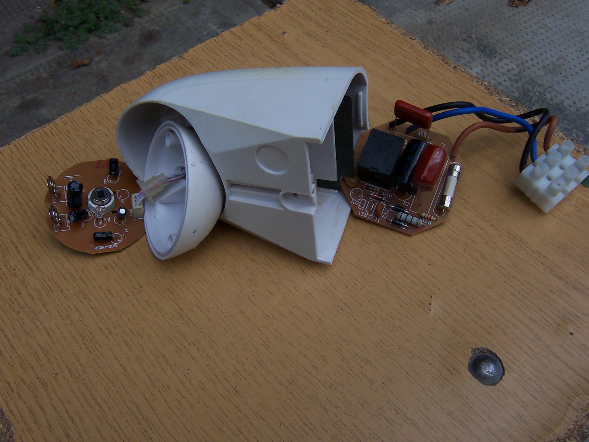

Hali! Van egy ilyen mozgásérzékelő kapcsolóm. Külsőleg így néz ki. Rá kapcsolom az áramot, bekapcsol, majd a beállított időre kikapcsol, de nem kapcsol vissza a mozgásra. Mikor rákapcsolom az áramot és bekapcsol, mozgást végzek előtte, tartja a bekapcsolást a mozgás ideje alatt. Mikor abba hagyom a mozgást, a beállított időre lekapcsol, de szintén nem kapcsol vissza. Képek.
Szia.
Az a működés teljesen rendben van, amikor feszültségre kapcsolás után egy ideig bekapcsol. A kondenzátoros időzítő dolgozik benne, kisütött állapotban van a kondenzátor a bekapcsoláskor. Ezt menet közben az elektronika végzi, hasonlóan, mint az NE555 esetében. Amennyiben nem kapcsol be mozgásra (de ahogy írtad, a feszültségre kapcsoláskor mégis reagál erre), akkor a 100_5650.jpg képen a D203S PIR szenzortól jobbra látható fotódióda (vagy áramköre) hibás. Feszültség alatti mérésekkel óvatosan, mivel nincs galvanikus leválasztás. A tápellátást a 100_5649.jpg képen látható panelen lévő kapacitív tápegység végzi!
Csak hogy valamennyire képbe legyek. A D203S érzékeli, hogy éjjel vagy nappal, a mellette lévő fotó dióda pedig a mozgást.? A fotó dióda, ha nem 3mm es, hanem 5, annak van jeletősége? Mert olyanom van.
Középen van a PIR (passzív infra érzékelő), rá is van írva. A LED valószínűleg a fényt érzékeli, fotóellenállás nem látszik, régebben az volt az elterjedtebb.
Gondolom sötétben próbáltad, vagy pedig feltekerted a napocska + irányába a próbánál... A táp részen a C10 és C14 gyárilag ilyen hosszú lábbal van beforrasztva? A hozzászólás módosítva: Máj 6, 2020
Fel van tekerve teljesen nappalra. A táp részen minden kondi új. Akkor akarom helyére rakni őket, ha esetleg működik.
Vissza térve ide. Kicseréltem az infra ledet, de mint ahogy írtam is, nekem csak 5mm es em van. Most már érzékeli a mozgást oly annyira, hogy néha, a lekapcsolás után, azonnal visszakapcsol. Volt ez kérdésem, hogy az 5, és a 3 mm es között van e érték/érzékenység különbség.? Egyáltalán, milyen értékek vannak ebben az estben. Ha szerzek be sima 3 mm es infra ledet, annak jónak kell lenni?

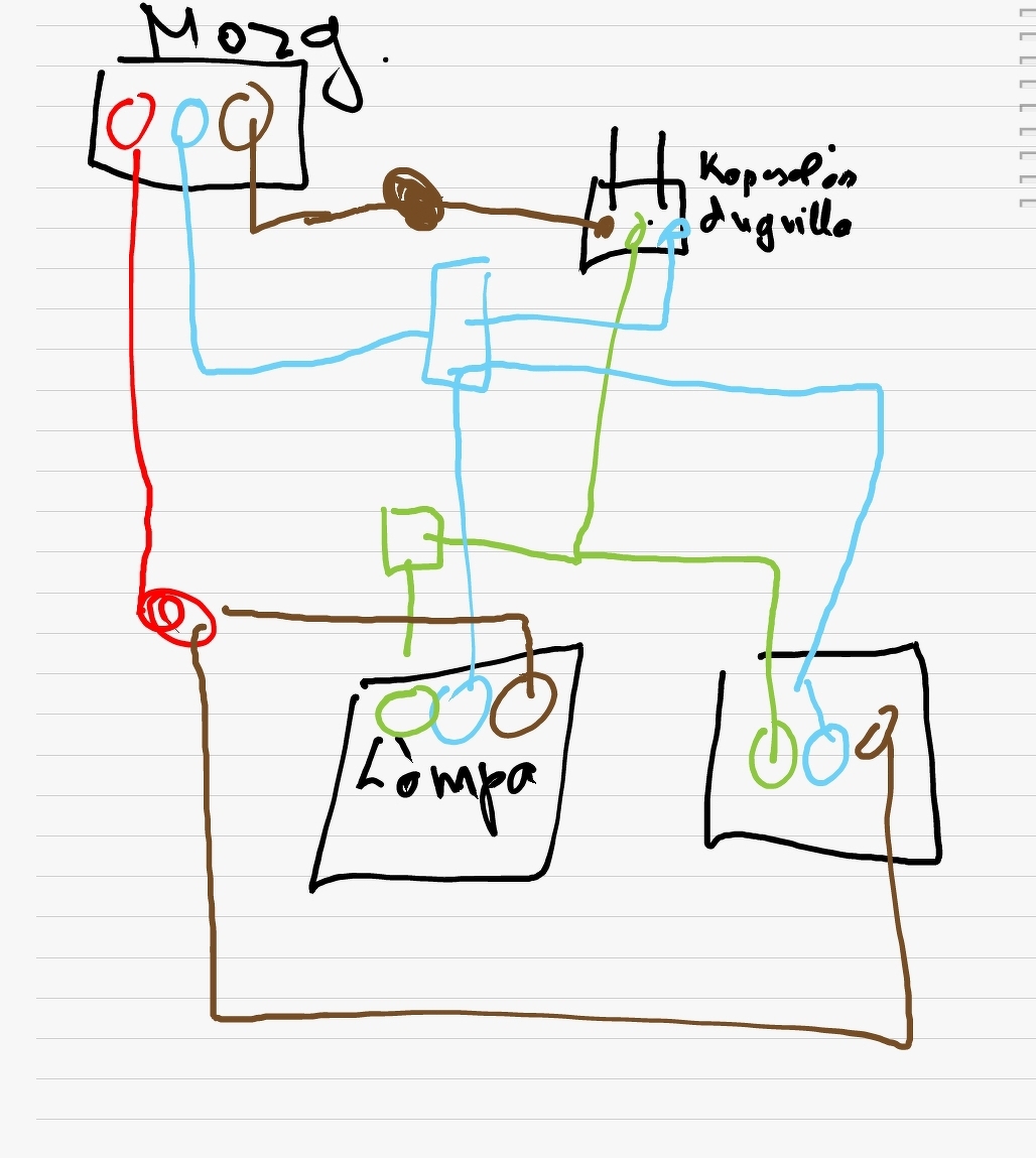

Nagyon nagyon kezdöként egy videó alapján próbálom megérteni az alapokat. Kezdésnek szeretnék 2 db led reflektort rákötni egy mozgásérzékelőre és egy kapcsllható fali dugvillára. Kérlek benneteket nézzétek meg megfelelő-e amit lerajzoltam.

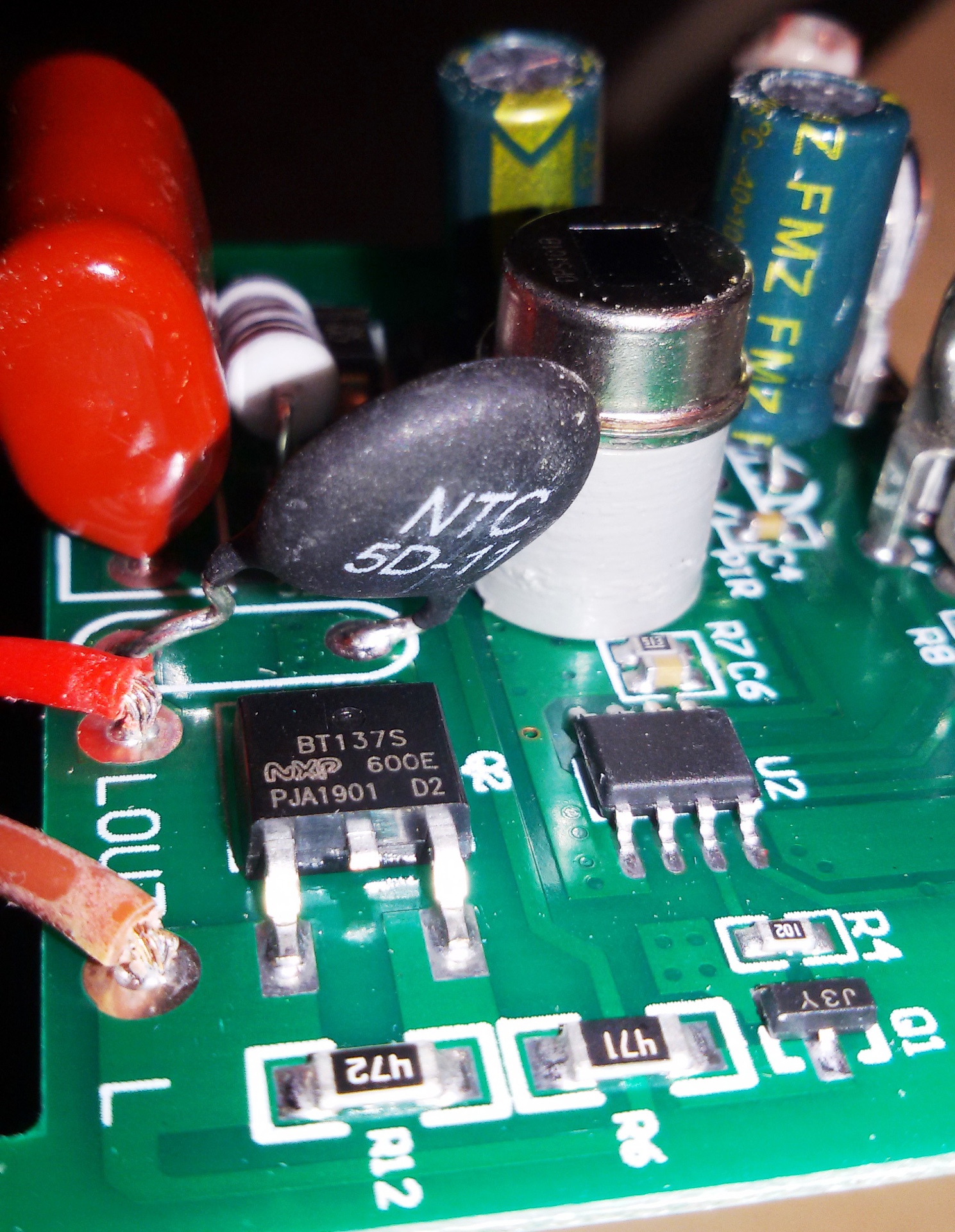

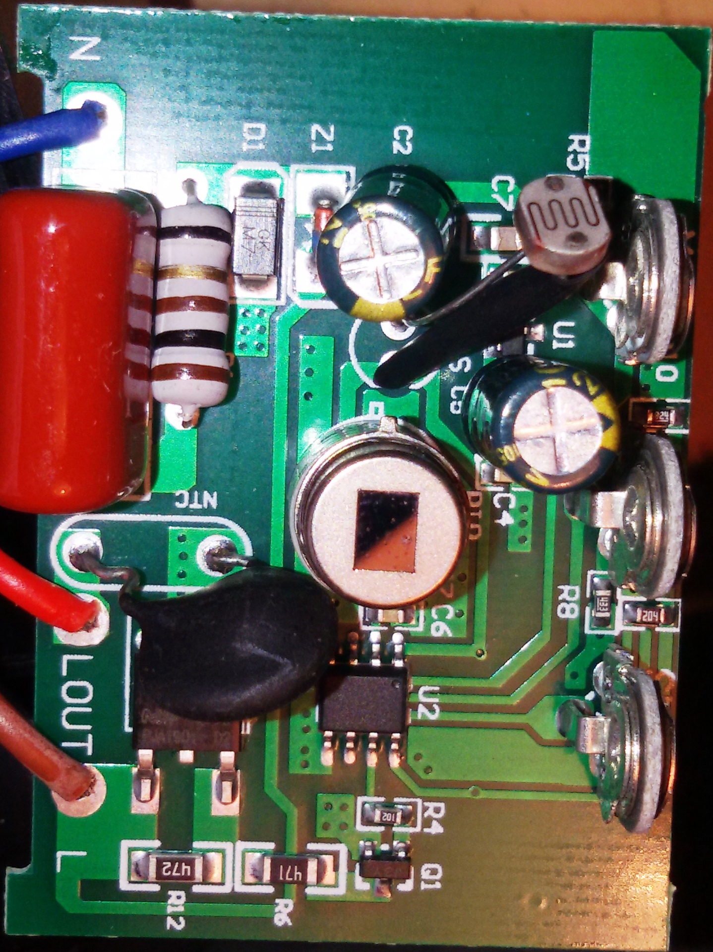

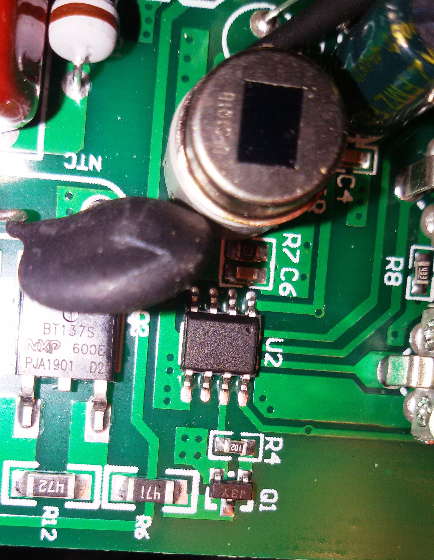

Sziasztok! Van három mozgásérzékelős LED reflektorom, ezekből csak egy működik ezidáig megfelelően. A másik kettő bekapcsolás után folyamatosan világít vagy fél fénnyel se, alig láthatóan. Előzőleg egy héten át megfelelően működött mind. Az a nyolclábú IC az esetleg valami PIC volna vagy egy 555 az időzítőhöz és az hibásodott volna meg vagy a BT 137S-600E hibásodott meg?
Az ócska meghajtás vagy az elégtelen hűtés miatt a LED-ek szoktak tönkremenni. Ez az első tippem, mindenféle mérés nélkül.
Idézet: Egy hét alatt ? „Előzőleg egy héten át megfelelően működött mind.”
Ahhoz képest, hogy találkoztam olyannal, amit már másnap cserélni kellett, jól is bírta.
A meghajtás az valóban elég triviális de a reflektor rész az jól működik csak a kapcsoló vagy érzékelő része nem jó. Az NTC 5D-11 az egy soros tag a BT137S-el és az fölé van hajlítva mint egy lágyindítóként, hogy annak hője majd csökkenti az ellenállását. Ha bekapcsol ez a mozgásérzékelő elég komoly rádiófrekvenciás zavart okoz a közelben. A triak túlérzékenysége okozhatja a folyamatos bekapcsolva maradást, mert nem hat rá sem a szürkület sem az időzítő de az érzékenység negatívba állítása sem.
Nekem 2db van a házon, két éve hibátlanul működnek .
Mérések nélkül csak puffogtatni lehet a levegőbe. Az a baj, hogy az ilyen reflektorok elég nagy hányada ipari hulladék, ezt pl. a nagy zavarsugárzás is bizonyítja.
Az érdekelne, hogy a vezérlője milyen nyolclábú IC-t tartalmaz, mert ha csak 555 azt fogom és kicserélem de mivel nincs rajta olvasható felirat tanácstalan vagyok. Jó az az ipari hulladék amire nekem kell és amennyi időt, ha más nem lesz akkor egy másik mozgásérzékelővel fogom kapcsoltatni a reflektort de előbb ezt szerettem volna megjavítani ha lehet.
99 %-ban nem a meghajtó rész szokott meghibásodni, hanem az érzékelő tápellátását biztosító kondenzátor. Sorban vele van egy ellenállás majd egy graetz és Zener. Ha a kondi értéke és a zeneren eső feszültség rendben van, akkor érdemes másfelé keresgélni. Ha nem kapcsol le, akkor már lehet a triac, de relét is találtam már összeragadva.

Most néztem a negyedik képen. R1, mellette a nagy piros kondi, D1 és Z1 a táprész, amit említettem. Z1 és a mellette lévő elkón kellene lenni 12-24 V körüli feszültségnek. Esetleg kevesebb is lehet, mert a relé igényel nagyobb feszültséget.Ha a hátoldalon nincs semmi, a 8 lábú IC mikrovezérlő lehet.
1. Világosság érzékelés a fénymérő ellenállással a potméter állása szerint 2. Bekapcsolás késleltetés (elrőppenő madár vagy lepke ne kapcsolja) 3. Kikapcsolás késleltetés a potméter állása szerint 4. Infrás mozgásérzékelés és annak érzékenység állítása 5. Triac meghajtása Ezeket a funciókat nehéz lenne egyetlen 555-össel megvalósítani. Régebbi mozgásérzékelőkben 14-16 lábú IC-k vannak. Általában szépen simára köszörülve. Nem értem, mire ez a nagy szakmai féltékenység. Bárki rákeres egy cél IC-re, összetákol vele valamit és kész. Ilyesmit ma már nem lop senki.

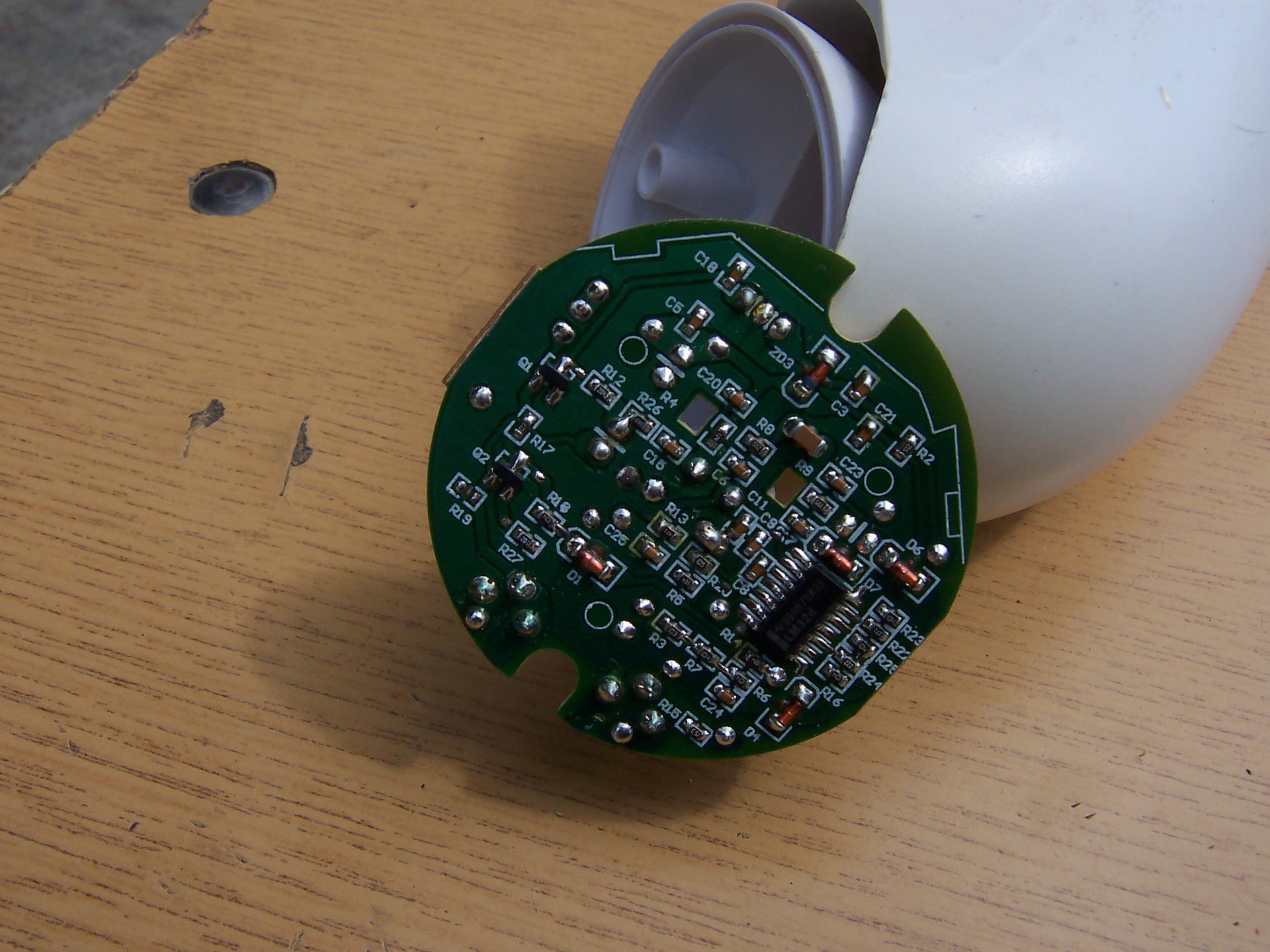

Egyiken találtam feliratot. 14 lábú, EC22B. Nem vagyunk előbbre. Talán 2003-as gyártású.
