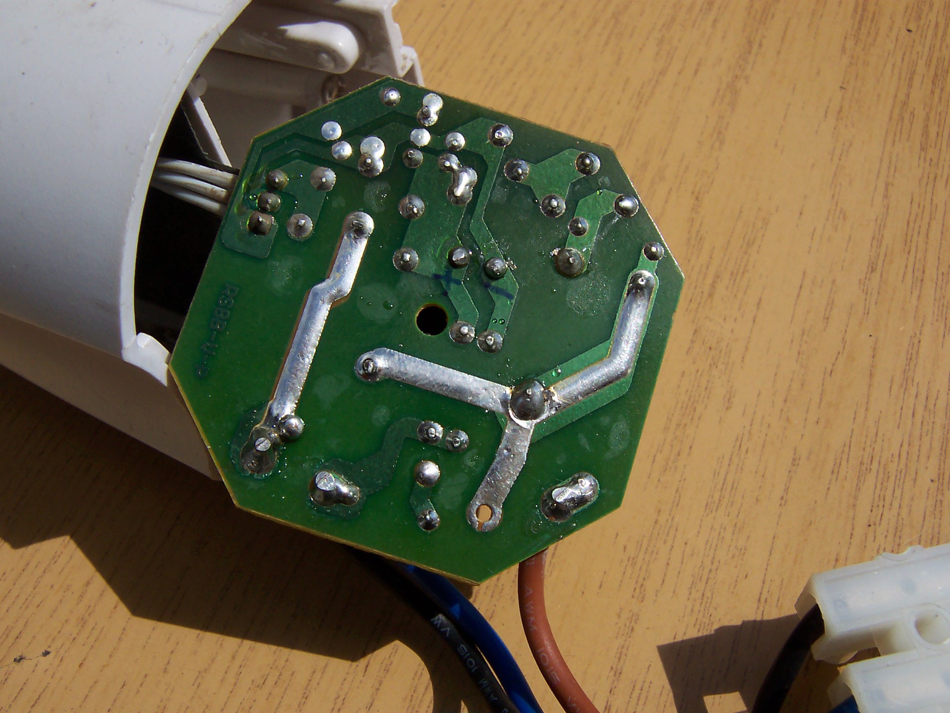

(#) VIM hozzászólása Dec 26, 2020 /
Sziasztok! Van három mozgásérzékelős LED reflektorom, ezekből csak egy működik ezidáig megfelelően. A másik kettő bekapcsolás után folyamatosan világít vagy fél fénnyel se, alig láthatóan. Előzőleg egy héten át megfelelően működött mind. Az a nyolclábú IC az esetleg valami PIC volna vagy egy 555 az időzítőhöz és az hibásodott volna meg vagy a BT 137S-600E hibásodott meg?

(#) VIM válasza Bakman hozzászólására (») Dec 26, 2020 /
A meghajtás az valóban elég triviális de a reflektor rész az jól működik csak a kapcsoló vagy érzékelő része nem jó. Az NTC 5D-11 az egy soros tag a BT137S-el és az fölé van hajlítva mint egy lágyindítóként, hogy annak hője majd csökkenti az ellenállását. Ha bekapcsol ez a mozgásérzékelő elég komoly rádiófrekvenciás zavart okoz a közelben. A triak túlérzékenysége okozhatja a folyamatos bekapcsolva maradást, mert nem hat rá sem a szürkület sem az időzítő de az érzékenység negatívba állítása sem.

(#) erbe válasza VIM hozzászólására (») Dec 26, 2020 / 1
99 %-ban nem a meghajtó rész szokott meghibásodni, hanem az érzékelő tápellátását biztosító kondenzátor. Sorban vele van egy ellenállás majd egy graetz és Zener. Ha a kondi értéke és a zeneren eső feszültség rendben van, akkor érdemes másfelé keresgélni. Ha nem kapcsol le, akkor már lehet a triac, de relét is találtam már összeragadva.

(#) erbe válasza erbe hozzászólására (») Dec 26, 2020 /
Most néztem a negyedik képen. R1, mellette a nagy piros kondi, D1 és Z1 a táprész, amit említettem. Z1 és a mellette lévő elkón kellene lenni 12-24 V körüli feszültségnek. Esetleg kevesebb is lehet, mert a relé igényel nagyobb feszültséget.Ha a hátoldalon nincs semmi, a 8 lábú IC mikrovezérlő lehet.
Egyiken találtam feliratot. 14 lábú, EC22B. Nem vagyunk előbbre. Talán 2003-as gyártású.
