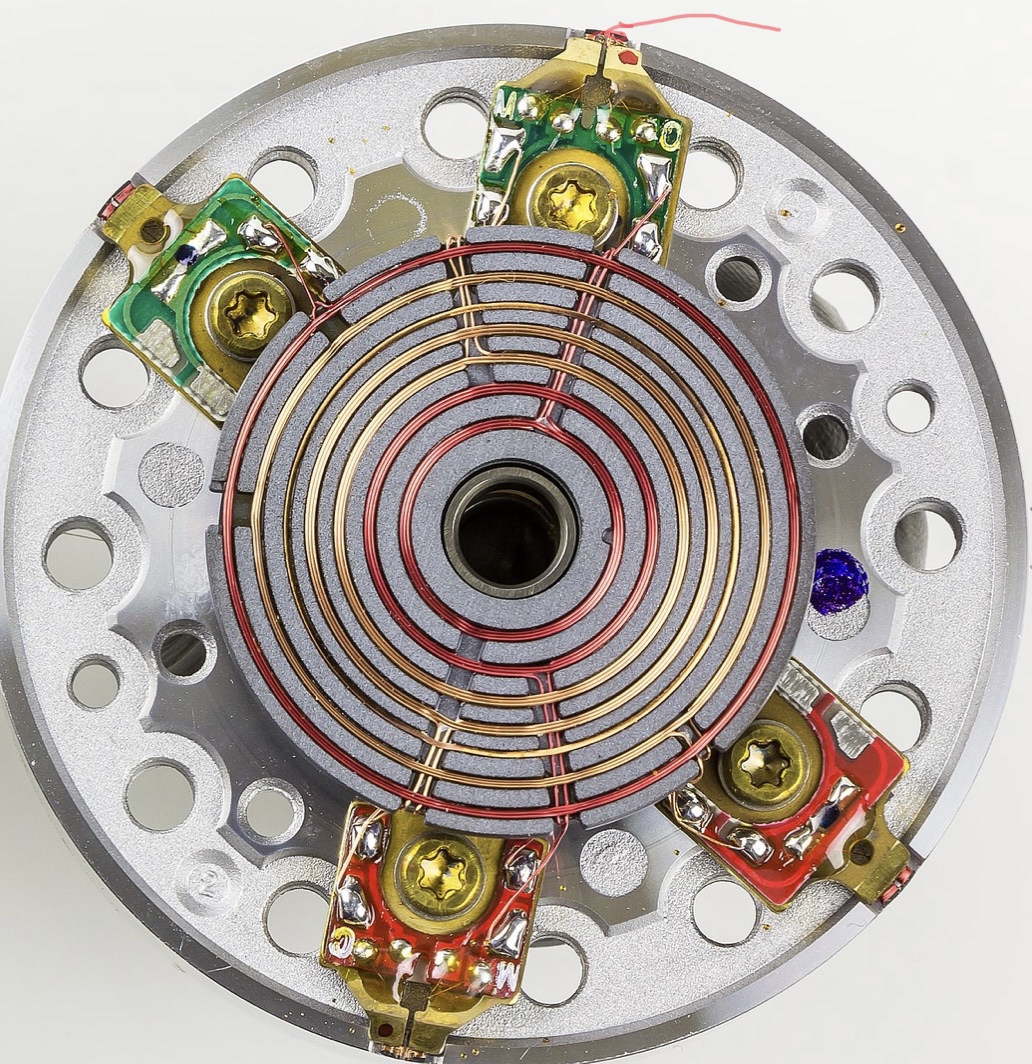

A fejdobon vagy meg van jelölve vagy ugy van kialakitva, hogy pontosan, hogyan kell beszerelni. Nem tudjuk mit csináltál, mert leirásaidbol, csak az olvashato ki, hogy fogalmad sincs hogyan müködik a videorekorder és mit piszkáltál a gépen.
A fejdobon a 2 fö lejátszo/ felvevö fej nem 180 fokban van egymástol, hanem 179 fokra. Ennek több oka van, de ez most nem lényeges. Azaz, ha rosszul raktad vissza a dobot, akkor egyik fej sem tudja követni a szalagra felvett srég mágneses sávokat.
A kepen bejelöltem egy irányt, amit be kell tartani ha leveszed a dobot. Ha ezt nem jelölted meg elöre, akkor baj van. Ha valoban szétszedted a dobot, akkor probáld meg ellenkezö irányba visszarakni.

(#) Fidel válasza Massawa hozzászólására (») Máj 3, 2022 /
Ami nekem van, abban nem így van megoldva.
A dobban van két csapágy, azt rátolod a tengelyre, akárhogyan is állhat, nincs lehetőség irány meghatározásra.
A tengelyre egy réz gyűrűt kell rátolni, ami a felső csapágyat leszorítja, , ezt oldalról egy imbusz csavar szorítja a tengelyre.
Ebben a gyűrűben van két menet tengey irányban, ide fogatod fel a motor paneljét, azt csak egy irányban lehet feltenni, különben nem stimmel a szalagkábel csatlakozója!
Előtte még fel kell tenni a motor mágnesét, ami viszont el van kötve a fejhez képest, egy kis pöcökkel.
Raktam fel képet, azon láthatod, hogy néz ki fentről.
Ezért nem értettem, miről írsz!
(#) Massawa válasza Fidel hozzászólására (») Máj 3, 2022 /
Akkor nagyon ugy néz ki, hogy a videofejek a dobon halottak. Uj dob kell.
Mi tud azokon elromlani?
Tegnap csak az alját mértem, hogy van e szaakadás, a felső részt nem néztem meg alaposan, késő volt már!
A fejben nem csak elektromágnes tekercsek vannak?
Tudok ott valamit mérni, szakadást esetleg?
Eltörik ( a tisztitáskor) elkopik, megszakad rajta az a néhány menet stb. A szakadást elvben meg tudod mérni a törést nem.

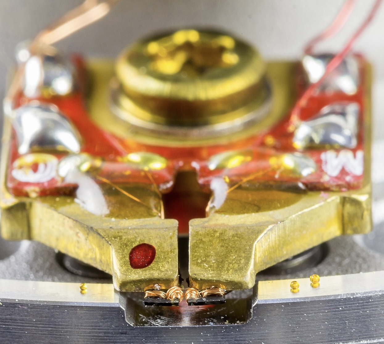

Ez a videofej, csak az a két néhány tized milliméternyi fekete ferrit darabka illetve a hézag közöttük. ( piros vonal). A többi a képen már csak a tarto szerkezet, amiröl az a ferrit letörik, kicsorbul, vagy elkopik.
Alatta meg jol felnagyitva látni a tekercselést is.
