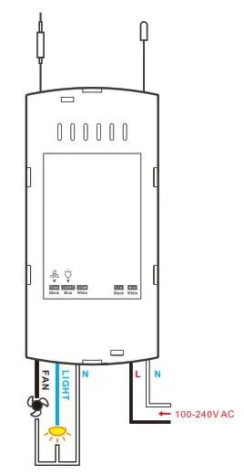

Adott egy mennyezeti ventilátor, láncos kapcsolóval, külön a világítás, külön a 3 sebességfokozat váltással. Szeretném okosítani egy Sonoff ifan03-al. Mellékeltem képeket hozzá.
Addig megvagyok, hogy a kábelkötegből középen a piros és a barna a fázis, a piros a lámpa rész, a barna pedig megy a fordulatszám szabályzóba. Mellékeltem egy képet a sonoff bekötéséről.
Elvileg az is 3 fokozatban szabályoz, úgyhogy gondolom (?) a kézi fokozatszabályzó az ki is maradna a dologból. A sonoffon van 2 kondenzátor, viszont itt lenne az első kérdésem, hogy mi van akkor, ha abszolút eltérnek a gyárilag beszerelt kapacitás értékektől? Valahol azt olvastam, hogy jelen esetben sokat nem befolyásol, csak az indításra vannak, nem tudom mi igaz ebből.
Na, ha mondjuk igaz, amire gondolok, akkor a sonoff L-jét rákötöm mondjuk erre a barnára (vagy a pirosra, teljesen mindegy, mert ebből jön ki úgyis a lámpa is, majd azt átkötöm), a fan kimenetet pedig rákötöm a fehérre? A fokozatszabályzón L-ként van jelölve a fehér vezeték, a sárga-lila páros pedig a kondenzátorba megy. Viszont onnan a fekete vezeték elindul a motor irányába, azzal mit kellene csinálni, hova kellene kötni? Vagy azt be sem kéne kötni, mert a sonoff majd úgyis adja a megfelelő sebességet?
A másik kérdésem a COM felirat, ami a rajz szerint a nulla. A bemeneti résznél még stimmelne is, viszont itt az összes nulla egybe van kötve. Addig oké, hogy mondjuk kiveszem azt a kábelt, ami jön a mennyezet felől, viszont mi a többi? Van egy, ami a lámpa vezetéke, 1, ami a motor felől jön, illetve van plusz 1, ami az irányváltó felől jön. Ott ráadásul ahogy nézegetem van barna-szürke, illetve fordítottan szürke-barna bekötés. Most jelenleg a barna-szürke pároson van (legalábbis a kapcsoló balra áll, ott a barna van felül). Azokat nem piszkálom gondolom, had lehessen kapcsolni az irányt, viszont az ebből kijövő nulla az mehet a lámpa és a ventilátor kötéséhez ugyanúgy, mint most van? Tulajdonképpen a hosszú elmélkedésnek egy a lényege, hogy fogom kiveszem a "bejövő" nullát, azt rákötöm a sonoff nullájára, a többit meg a COM-ra.

(#) proba válasza krizitomo hozzászólására (») Máj 18, 2022 /
Legjobban akkor jársz, ha a sonof egy kimenetét a ventillátor ki/be kapcsolására használod. ( azaz a fokozatkapcsoló elé kötöd) A Sonoffon lévő kondenzátor szerintem téged nem érint, az a saját belvilágához tartozik.

(#) krizitomo hozzászólása Máj 18, 2022 /
Na, beapplikáltam, egészen jól működik. Megnéztem a fordulatszabályzós kapcsolót, egy KTE 3089TB van benne, megnéztem az állásokat is rajta.
1 - OFF
2 - 3-L-1-2
3 - 3-L-2
4 - 3-L-1
Most azt szültem meg a fejemben, hogy sonoffra rákötöm a 2-es állás szerint, a kapcsolóból az L megy az irányváltó felé. Mind a 3 vezetéket (a fázist, illetve az 1-2, ami a kapcsolóban van) rá lett kötve, így elvileg ugyanaz, mintha a maxon lenne, csak nincs ott a kapcsoló, így befért a sonoff oda. Az egész elé fentre nem fér be, így ide a bura alá igyekeztem betenni.
Namost eddig minden oké, el is indul, működik. Viszont amit el is felejtettem, mert sokáig nem volt használva, tavaly olyan jelenséget produkált azon a 3 alkalmon, amikor be volt kapcsolva, hogy minden alkalomkor egyre lassabb volt. Utolsón konkrétan a max állapotban forgott úgy kb, mint előtte a legkisebbre kapcsolva. Most a közepes és lassú fokozaton el sem indul, ha meglököm, akkor elkezd forogni, de írtó lassan. Tavaly utolsó alkalomnál már jelen volt ez a hiba, de mivel nem használtuk, nem foglalkoztam vele, el is felejtettem. Egy a lényeg, maxra kapcsolva is baromi lassú, lassan is pörög fel. Ez lehet a kondi hibája? Ha igen, akkor milyet kellene bele vadásznom, hogy a kapcsoló szerinti max állapotként működjön? A kondi két ága 0,5µF meg 1uF, ilyenkor össze kell adni a két értéket?
Illetve, ahogy néztem az árakat, egész jó áron adják, itt konkrétan klíma venti kondi van, ennek van-e alternatívája, hogy ne ennyi legyen? Már ha ez lehet a valós hiba, de guglizgatásnál általában ide jutottam.
