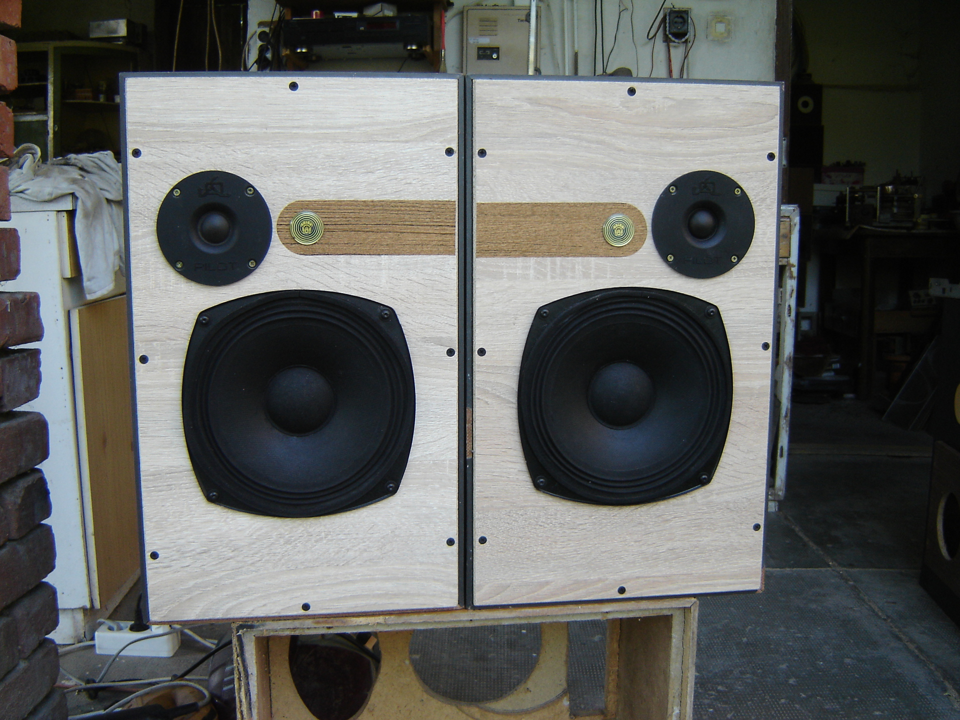

Kísérletként anno építettem egy 25 liter körüli kétutas zárt dobozt. A mély a bolgár LB 1032 volt, a magas a kék ORION MD40, átalakítva, kivágva a a dóm előtt lévő műanyag "fázislemezt". A váltó egy kondi volt.
Zenét tanult tulajdonosa szerint szép hangja volt. Kísérletezni kell ![]() Más kérdés 10-20-30-35 éve gyártott hangszórók paramétereinek változása. És szét esése... A hozzászólás módosítva: Máj 29, 2022

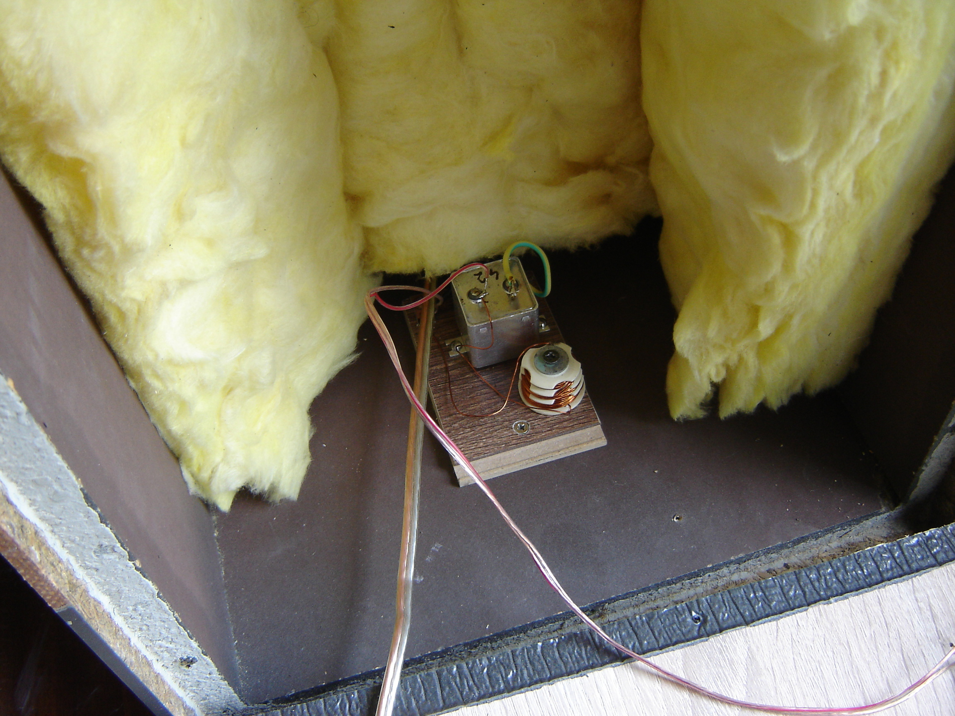

![]() Az egész konstrukció úgy rossz,ahogy van.Viszont(!!),ha mégis meg akarunk menteni belőle valamit,a leghasználhatóbb komponense a mély-sugárzó,amihez mostanság elég olcsón lehet hozzájutni...vagyis ezt tartottam meg,és ehhez kerestem "hozzá illő" dómot.Amúgy itt a 3 utas konstrukciónak sem látom értelmét (épp ezzel lett elrontva). "sok a szöveg,kevés a konkrét tanács" A dóm másodrendű szűrője 4,2µF/0,26mH,és a bekötése fordított. A mély direktben van. (a fotón látható két elkó csak imp-korrekciót végez,egy még későbbi mod.-amúgy gyakorlatilag rövidzár)A doboz méret szinte ugyanaz,mint az eredetié,csak vastagabb fallal.Ennél konkrétabban nem tudom,bocsi. ![]() Ez a "set-up" így,ahogy látható,egy nagyon korrekt,méltányolható hangon tud megszólalni,és a bekerülési költsége,mivel a piacon is összevadászhatók a hozzávalók,-csak pár ezer Ft. Szinte bárhogy is szól(hatna),már megérte... A hozzászólás módosítva: Máj 29, 2022
