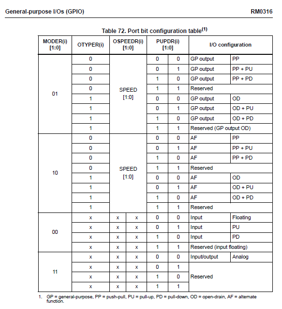

Az F3 sorozat összes tagjánál lábanként beállítható a felhúzó vagy lehúzó ellenállás. Érdemes megnézni az adatlapot (ebből kettő féle is van, egy 100 oldal körüli sima adatlap az adott típusról, és egy 1000 oldal körüli referencia adatlap, ami a család több tagjáról szól, és részletesen kitárgyalja az összes perifériát).

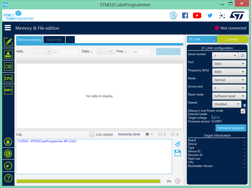

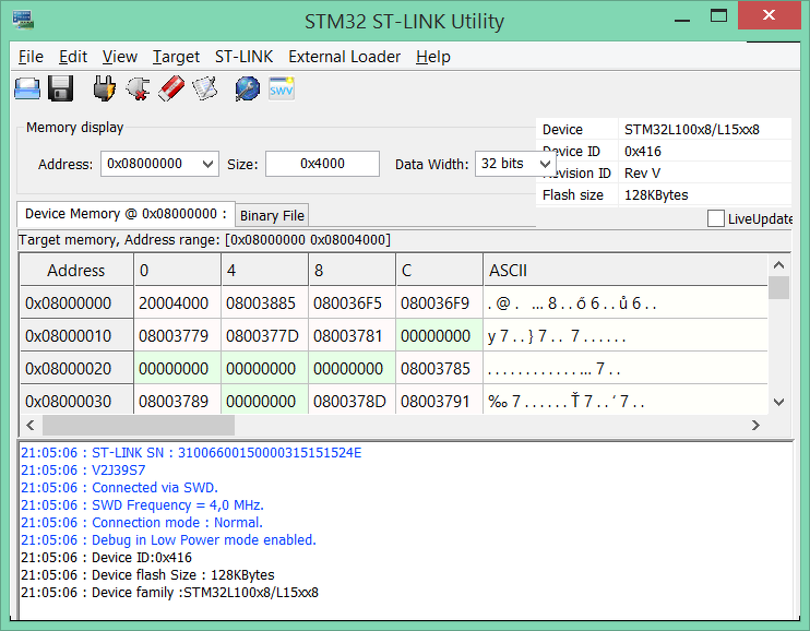

Van egy "gyári" kis panelom STM32L152-vel, szeretném újrahasznosítani. Az swd clk/data/gnd-vel összemadzagolva az stlink v2-vel:
1. STM32 ST-LINK Utility 4.6 látja CONNECT-re a procit
kilépek/belépek a programba, mindig...
2. STM32CubeProgrammer 2.8-2.10 x32,x64 mindegyik verzió, az stlinket érzi, de a procit nem látja,
Connect-re a READ gomb beszürkül, hibát nem ír ki, semmi nem történik.
az stlink utility ezután is simán látja a procit,
természetesen semmi hw-hez nem nyúlok közben

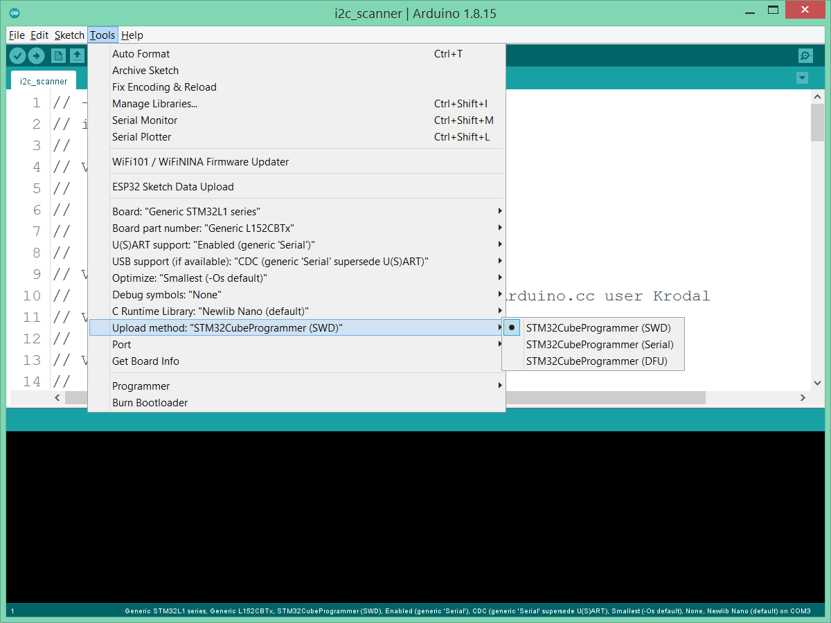

Az a nyűgöm, hogy arduinó alól piszkálnám, de az meg csak a cubeprogramozót tudja piszkálni.
Mi a nyűves baja lehet a cube-nak hogy nem csinál semmit a connect-re?
(#) Topi válasza pipi hozzászólására (») Jún 3, 2022 /
„Az swd clk/data/gnd-vel összemadzagolva”
VCC-t is kösd be, mert a kimeneten szintillesztő van, és a programozó a logikai jeleinek szintjét a céláramkör tápszintjére illeszti.
(#) sdrlab válasza pipi hozzászólására (») Jún 3, 2022 /
Megpróbáltad már teljesen törölni az st-link utility-n keresztül? Az option byte-okat is külön...
(#) sdrlab válasza Topi hozzászólására (») Jún 3, 2022 /
Az st-link programozó VCC lábán tápfeszt ad ki, nem fogad!

Full chip erase megvolt, helyzet változatlan, stlink util látja, cobeprogrammer ugyanakkor nem látja a chip-et. illetve annyi változás van, hogy most a boot0-át nem kell 1-be húzni, így is látja de csak az stlink util

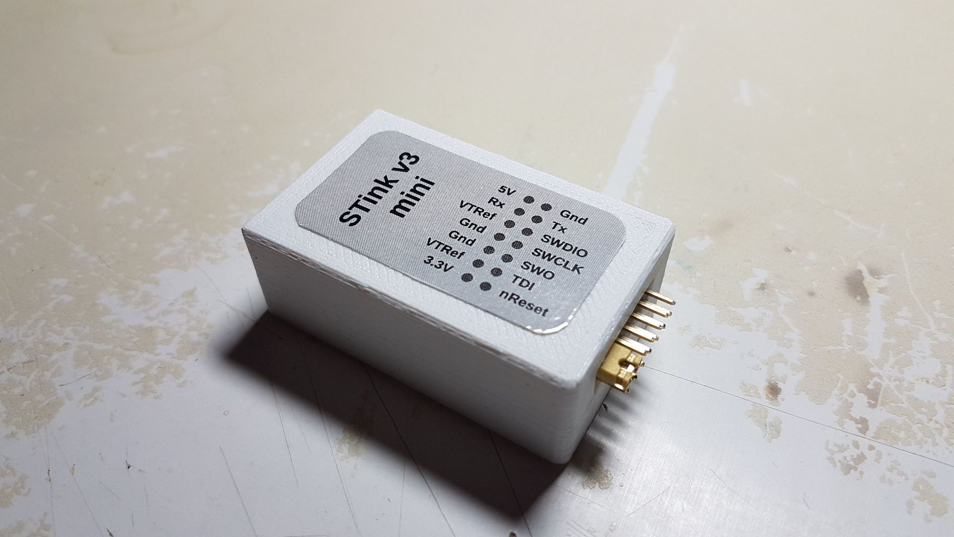

(#) vorosj hozzászólása Jún 3, 2022 /
Hasonló dobozba tettem az Stlink v3-at is:

(#) pipi válasza sdrlab hozzászólására (») Jún 4, 2022 /
Megvolt. Programot is tudok írni, de csak az st util-lal tudom besütni, a cube programmer nem látja a chipet, csak az stlink2 programozót. A telepített Arduinó meg a cubeprogrammert kezelné automatice

(#) vorosj válasza pipi hozzászólására (») Jún 4, 2022 / 1
Ha Arduino rendszerben programozol, nagyon ajánlom a PlatformIO-t VSC-vel. Minden szempontból lényegesen jobb, mint az Arduino IDE. Modern code editor, rendesen kezel sok fájlt, normálisan lehet navigálni. Ha egy fgv vagy objektum kifejtése érdekel, jobb klikk menüből odaugrik. A library-kat nem kell külön telepíteni, elég a Github címet betenni a .ini-be (lib_deps).
Van debuggere, egy csomó adapterrel működik, pl. stlink, jlink.
Klón uC-kkel is működik, a .ini-ben kell megadni az eltérő azonositót (ezt nézi a cube programmer, és ennek alapján tiltja a klónokat).
Egyetlen hátránya, hogy valamivel nehezebb eljutni az első sikeres program letöltéshez, mint az Arduino IDE-ben. De ez csak egyszer, az ismerkedésnél van, utána ég és föld a végtelenül fapados Arduino IDE-hez képest.
