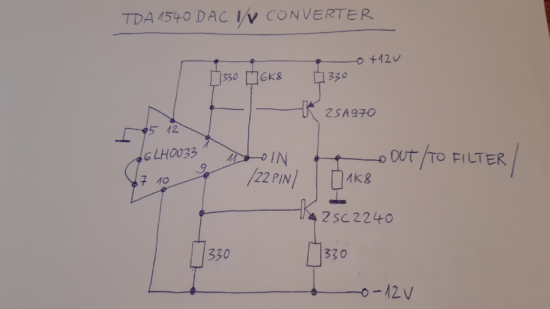

(#) tunerman hozzászólása Jún 27, 2022 /
A Philips TDA1540 (TDA1541) DAC-hoz egy saját tervezésű I/V converter elvi rajzát felteszem, jelenleg a DIP8 foglalatba bedugható kivitelen törpölök (szó szerint
TJ.

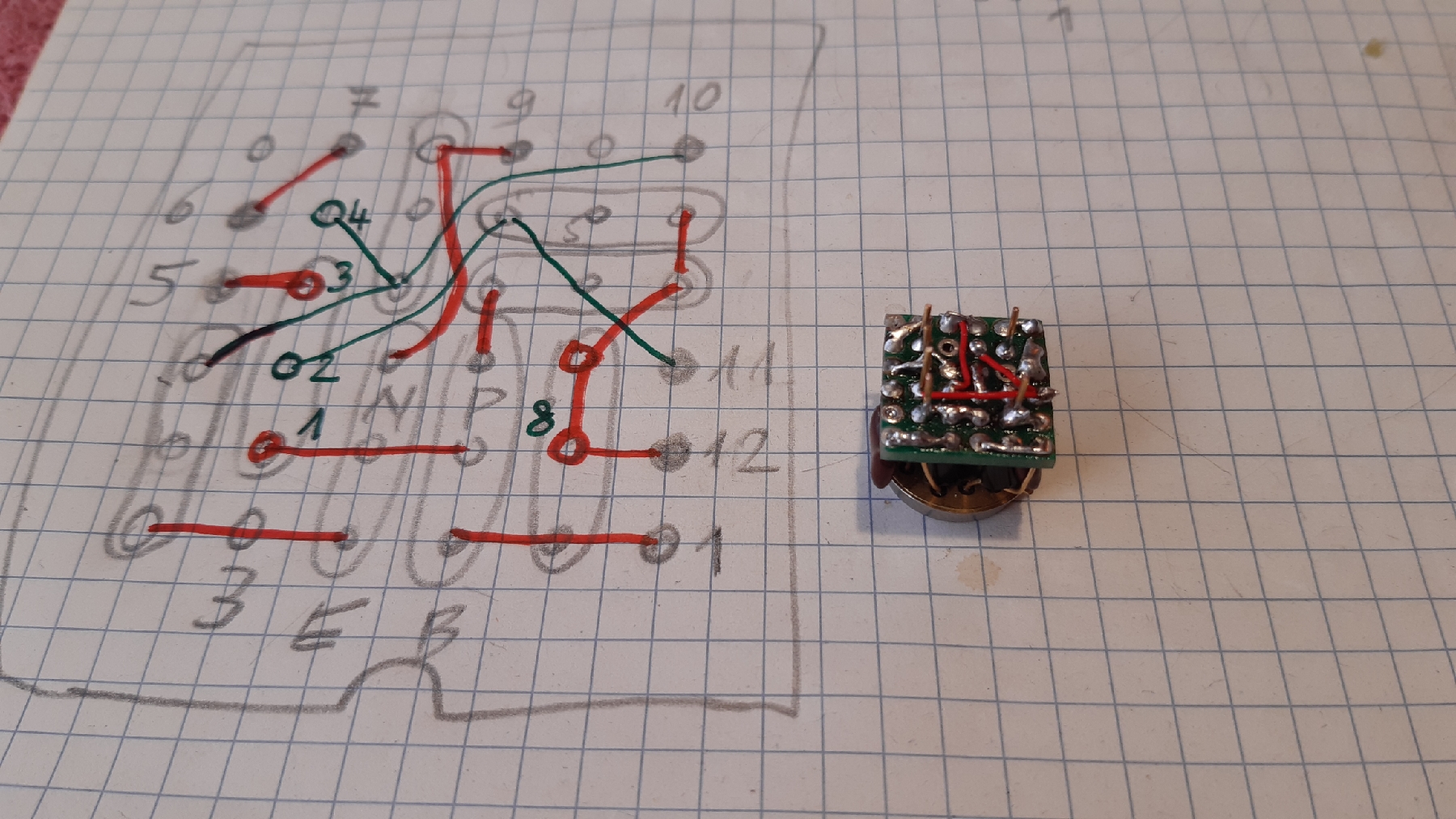

(#) tunerman hozzászólása Jún 28, 2022 /
Megterveztem a "törpe" panelját az ultra fast LH0033CG buffer-rel működő TDA1540 DAC I/V converter -nek. Nem volt egyszerű a 12 kivezetéses áttervezett buffert összehozni az eredeti helyén lévő DIP8 -as opamp foglalattal.
Egyenlőre megy az összehallgatás az NFB -t használó hagyományos DAC I/V converter, és a no global NFB-s verzió között.
TJ.

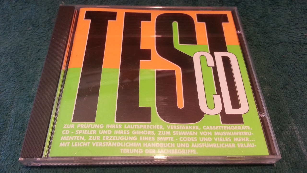

(#) tunerman válasza tunerman hozzászólására (») Júl 1, 2022 /
Az eredeti Philips CD100 (NE5532 opamp) NFB I/V converter, és az új fejlesztésű no global NFB I/V (LH0033CG mod.) converter összehallgatása megtörtént. Két részre bontanám az észrevételeimet.
Objektív:
A gyári Philips CD100-on a Test CD-vel, 1kHz/0dB-n 0,08%THD-t mértem, a no global NFB-s LH0033CG-s I/V coverterrel 0,06%-ot
Szubjektív:
A szabványositott NFB opamp-os világ távolról hasonlit a Mátrix filmek lényegére - benne élsz és semmi fogalmad nincs a valóságban történtekről. Bármilyen kifejezést, vagy hasonlatot elővehetnék, de teljesen feleslegesnek tartom, mert ez a no global NFB I/V converter mindenben jobb...ez valóban más dimenzió
TJ.

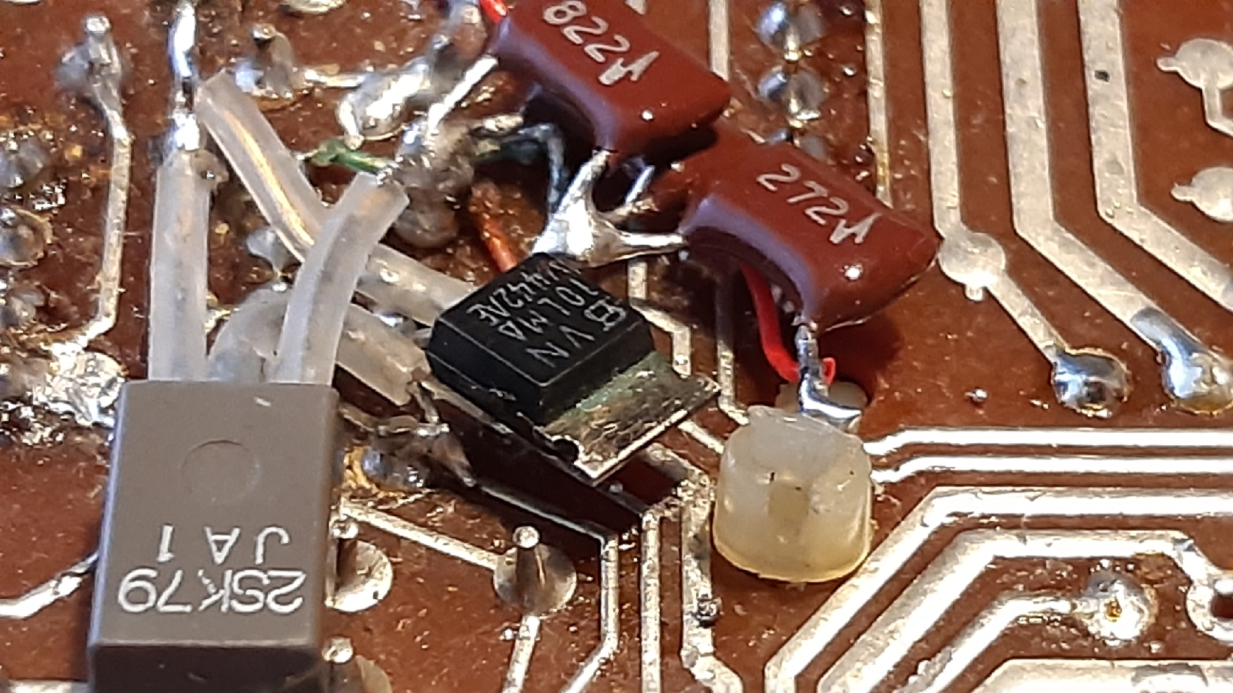

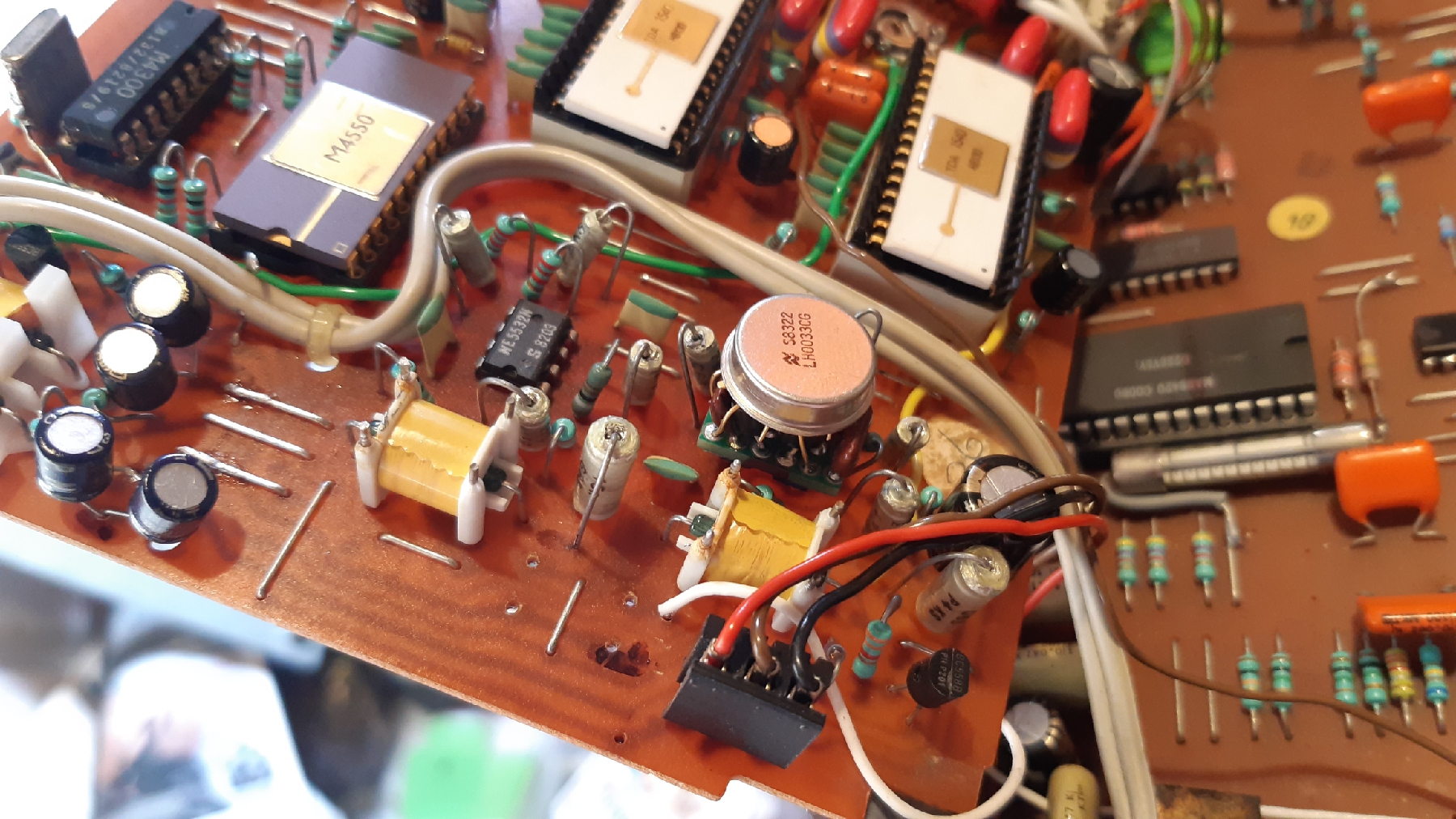

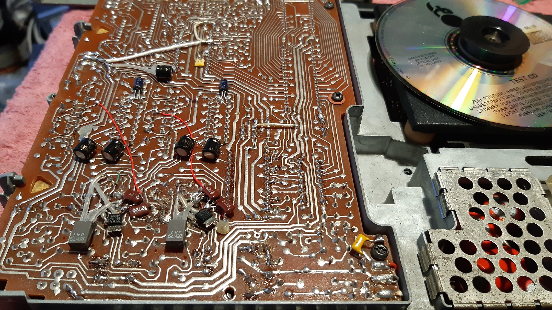

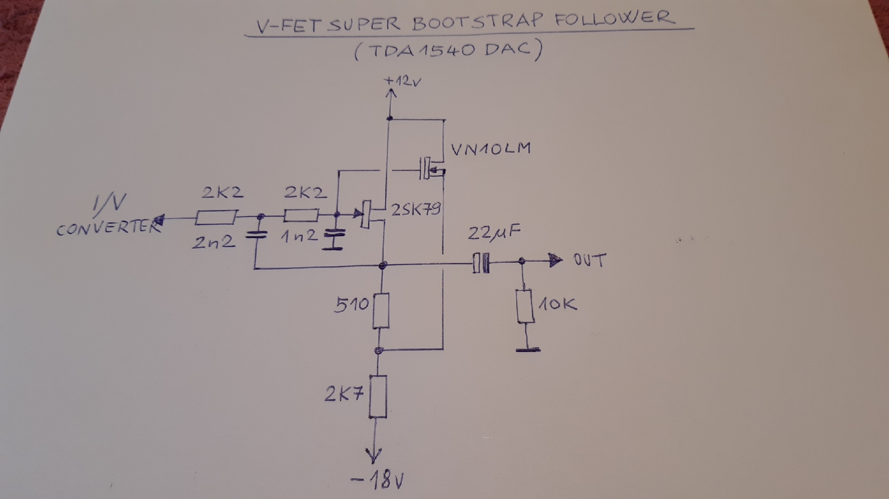

(#) tunerman hozzászólása Júl 8, 2022 /
A Philips CD100 I/V converterének no global NFB-s üzemmódra átállítása után azért még maradt tennivalóm. A CD lejátszó opamp-os kimenetének korábbi lecserélése V-FET-es followerre nagyon sokat hozott a zeneiségben, de az még csak egy mezei follower
Sokat gondolkoztam azon, hogyan lehetne a linearitását növelni, és a meglévő torzitását minimalizálni. Aztán végül a V-MOSPOWER FET SE kimenetén lévő megoldás finomitása, átgondolása hozott eredményt.
Link: https://www.hobbielektronika.hu/forum/v-fet-es-sit-erosito-kapcsolasok
Két fronton van beavatkozás a V-FET-es follower működésébe, az egyik a
mindenképpen görbült trióda karakterisztika "kiegyenesítése" egy ellenkező görbületű karakterisztikával bíró másik eszközzel . A másik pedig, hogy a váltakozó áramú jel teljesen mértékben a kimeneti terhelésre jusson. Ezt a V-MOSPOWER FET által végzett bootstrap jelenti, az 510 ohmos ellenállás "alsó" végénél, így azonos jelnagyság van az ellenállás két végpontján...váltakozó jeláram tehát erre nem folyik.
TJ.
(#) tunerman válasza tunerman hozzászólására (») Júl 12, 2022 /
A Philips CD100 trial run lejátszóm D/A átalakítójának mindkét csatornája megkapta a no global NFB mod -ját, az I/V konverter és a kimeneti szűrő is.
Méréseket is végeztem, a gyári NE5532 opampos NFB verzió 1kHz/0dB/0,08% THD-t produkált a teszt CD-ről, míg a no global NFB-s 0,1%-ot adott. A korábbi mérések alapján kb. 0,06% a I/V konverter, míg 0,04% a kimeneti szűrő THD értéke.
Továbbá megmértem a kimeneti V-FET/V-MOSPOWER FET fokozat dinamikus kimeneti impedanciájàt, ami azt jelenti, hogy egy hanggenerátor 1v PP feszültségét egy 1k-os ellenálláson keresztül vittem a kimenetre. A kimeneti ponton a következő értékeket mértem:
- 20Hz/100mv PP
- 1kHz/50mv PP
- 20 kHz 100mv PP
TJ.
(#) deebo válasza tunerman hozzászólására (») Júl 12, 2022 /
És ez miért is jó?
(#) tunerman válasza deebo hozzászólására (») Júl 12, 2022 /
A Philips eredeti CD lejátszó (DAC) terveiben olcsó, NFB-t használó opampok voltak, ezeket kiváltottam no global NFB-s áramkörökkel. Az I/V konverterben modifikálva felhasznált LH0033CG, valamint a kimeneti szűrő fokozatba beépített V-FET/V-MOSPOWER FET lényegesen magasabb hangzáshűséget biztosít.
TJ.
(#) deebo válasza tunerman hozzászólására (») Júl 14, 2022 1 /
A mért adatok alapján mindenben rosszabbnak tűnik nekem, szóval hűségről beszélni elég érdekes. Amúgy egy öreg CD lejátszó hekkelése sem a legcélravezetőbb, jobban járnál, ha építenél, vagy vennél valami DAC-ot.
(#) tunerman válasza deebo hozzászólására (») Júl 14, 2022 /
„A mért adatok alapján mindenben rosszabbnak tűnik nekem, szóval hűségről beszélni elég érdekes. ”
Az objektiv mérések alapján azononos nagyságrendben van a no global NFB-s áramkör THD-je az NFB-vel műkődő opamp-al - ez véleményem szerint értékelhető eredmény.
