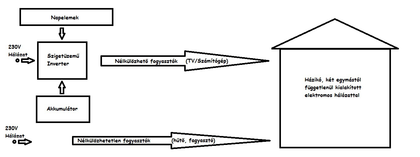

Az én elképzelésem az lenne, hogy a ház egyik felét kiszolgálja egy szigetüzemű inverter akkupakkról, ezen a hálózaton lennének a "nem túl fontos"/nélkülözhető fogyasztók, pl. médiaeszközök, számítógép, klímák... Egy másik hálózaton pedig azok a fogyasztók amiknek mindig menniük kell, pl. hűtő, fagyasztó, világítás. Kifogásolhatja ezt a megoldást a szolgáltató? (bocs a mórickaábráért ![]()
Mi értelme lenne ennek? Ha az akkucsomag lemerül, átkapcsol hálózatra. Ha a nem fontos berendezések nincsenek bekapcsolva, akkor az akkucsomagban ott az energia, de nincs ami elhasználja.
Ha az akkucsomag lemerül, nem használom az adott berendezést... amíg süt a nap, addig viszont mehet ingyen... (ez a része mindenkinek a saját szája íze szerint eldöntendő.)
Az igazi kérdés, hogy ebbe a szolgáltató bele köthet-e, avagy semmi köze hozzá....

Nem kifogásolhatná--meg semmi köze hozzá Csak a kishazánkban szokásos jogi csűrcsavar szerint? Émász ÁSZF szerint ; meg kell terveztetni , bejelenteni náluk , engedélyezik? ?!! s máris használhatod. Viszonz az irodai szünetmentes hálózatba nem szoktak belekötni --fehér-piros dugalj egymás mellett. (bár ez is terveztetett ) De a "csoda szakemberekból "álló "áramkomandó "szerint is 12V nem fordul elő lakóházban! Pedig a fogyasztásmérőnél végett is érne a hatókörük! Tehát nem igaz ,lehet igaz, és a csak ! De ha 10db UPS /APC stb be raksz egy közös akkuval+napelemmel ? Nem jönnek rá! A hozzászólás módosítva: Júl 15, 2022
