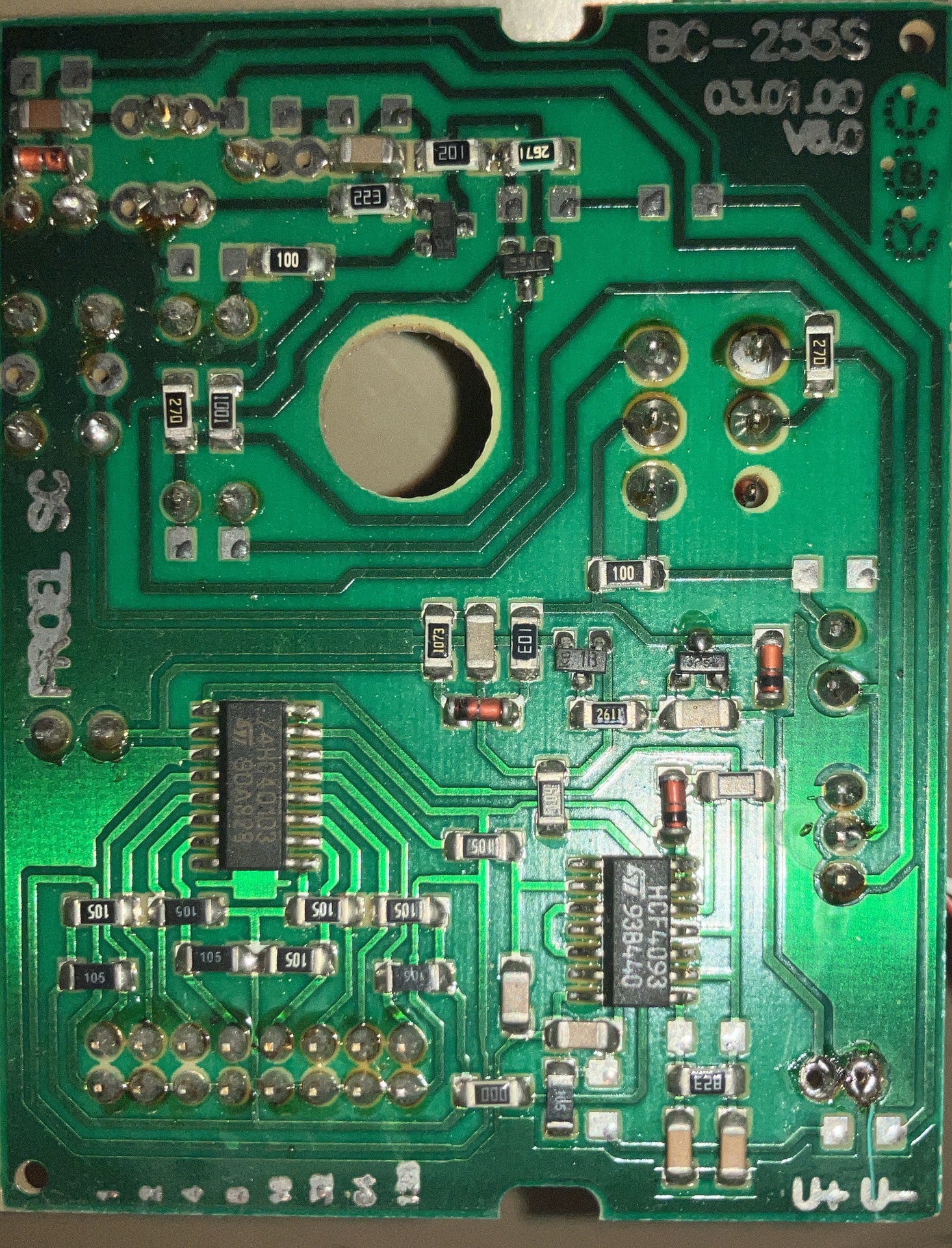

Nem boldogulok az új kaputelefon bekötéssel. Laskomex LM-8 készülék lenne az új, KDC1803-as felcsengetővel, 3 vezetékkel. Segítséget kérnék, hogy a régi bekötések alapján (csatoltam) az újat hova kössem. A harmadik képen megjelöltem, hova voltak kötve a régi színek. Köszönöm!
A régi lakaáskészüléket nem nevezted meg....
az áramkörön PROEL SC felirat van, BC-255S
Itt leírják, hogy a "+" és "-" vezetékeket kell bekötni... U vagy L ugyanaz, csak a pólus stimmeljen. Így már működnie kellene.
A 3. (sárga) vezeték meg talán a lakás előtti csengőgomb vezetéke lenne (Ha van, de erről nem írtál semmit!)...de az új készüléken meg hiányzik a "BR" kapocs, ahová valószínűleg azt lehetne bekötni. A hozzászólás módosítva: Jan 29, 2023
Igen. köszönöm. Megerősítést nyert számomra, pont ilyen egyszerűnek gondoltam én is, + a pozitívhoz, - a negatívhoz. Ezért is próbáltam megoldani magam ezt az átkötést. Még mérőt sem vittem a lakásba tegnap.
A sárga a lakás előtti csengőgombé lehet, igen. Amikor megnyomom 6V lesz azon a vezetéken. A BR (nem létező) kapocsra kötve. A lenti felcsengető a lakást hívva cseng folyamatosan, de fent semmi nem hallatszik, nem is szakad meg a csörgés lent felvéve a lakástelefont. |
