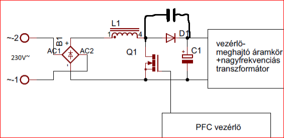

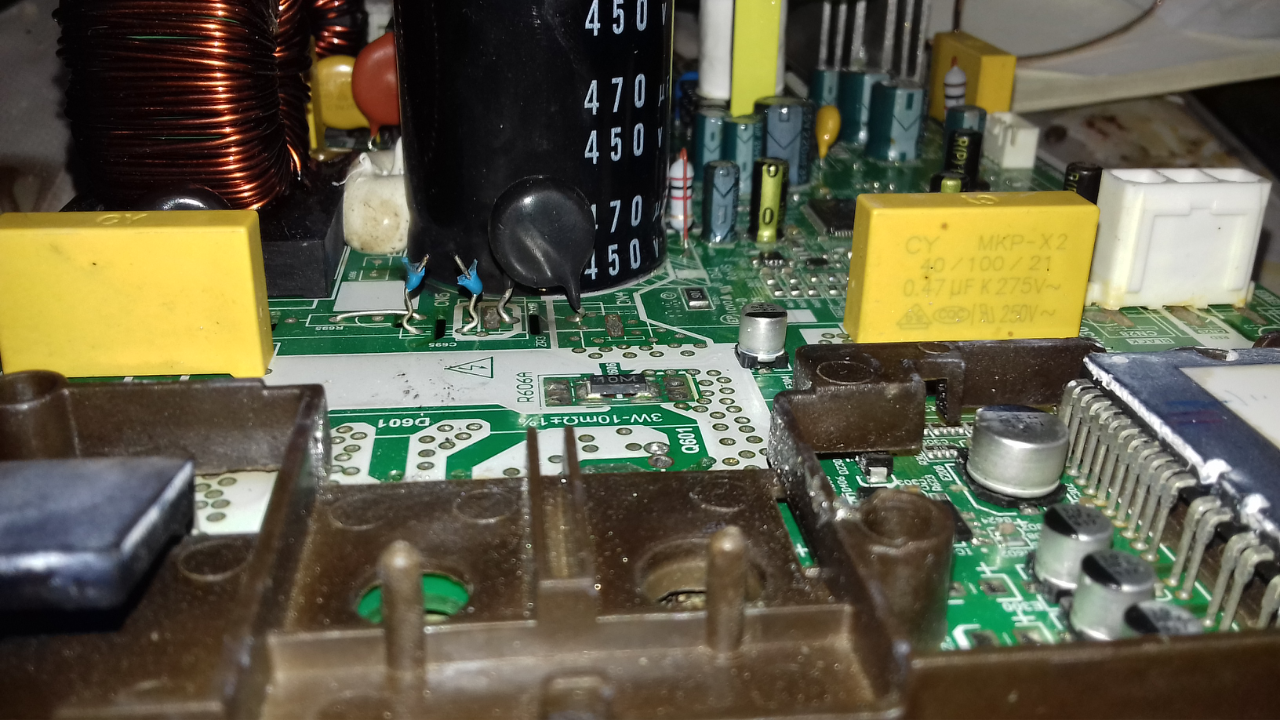

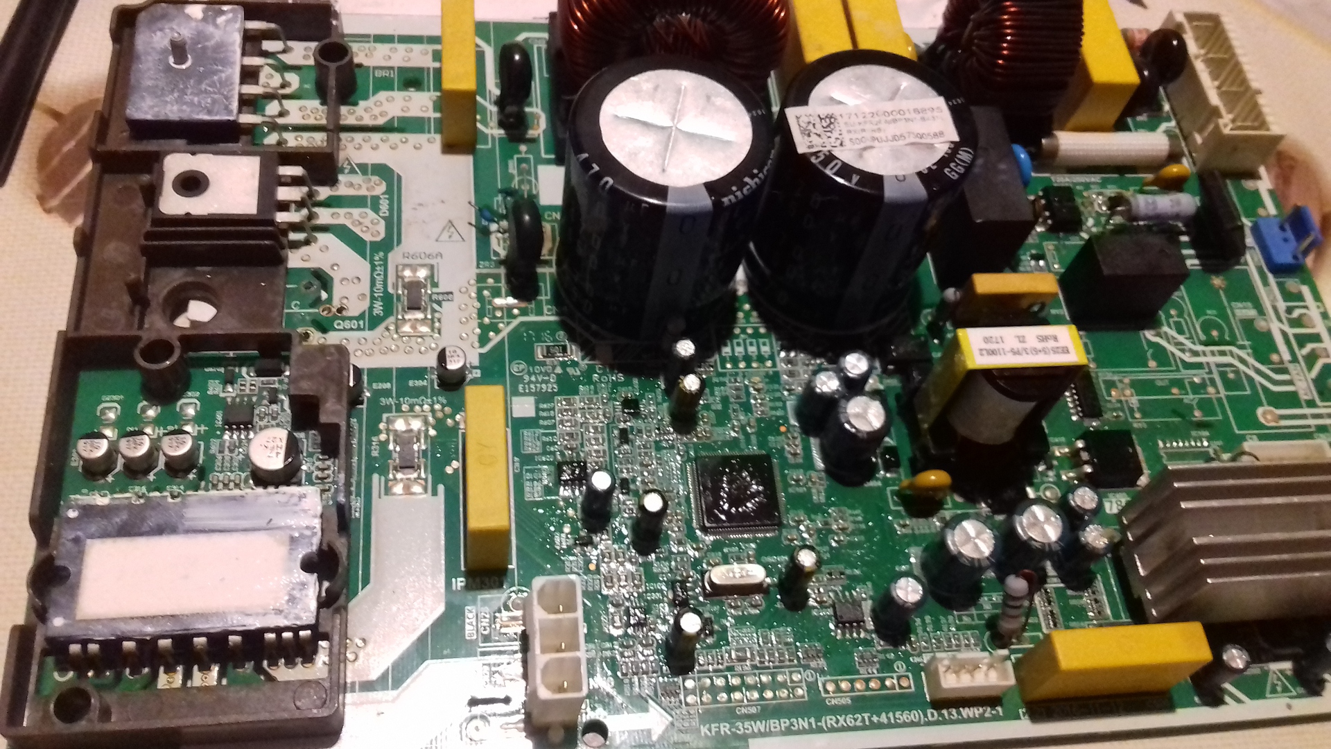

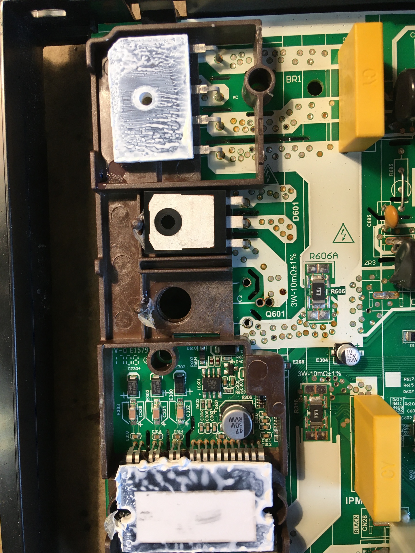

Sziasztok Mesterek! Szeretném megjavítani egy Fisher Summer Fsoai-su-92ae2 kültéri klíma paneljét. Zárlatos rajta Q601 számú Igbt k30h603 típusú, és C659 számú kék kondenzátor ami az Igbt kollektor és a duál dióda katódja között van.(Fotón bekarikázva). Kérem aki találkozott már vele segítsen. A kompresszort hajtja egy Ic-én keresztül,ha jól sejtem. Szemre más hibát nem látok,bár ez nem jelent semmit. Mi okozhatta a hibát és mi lehet még rossz ezeken kívül. Köszönöm előre is!

Nem látom jól meg elég kicsi a tapasztalatom, de ha 3 lábú igbt van, akkor az PFC gyanús, nem maga a kompresszor meghajtója, de barmi lehet még
Gate fele átütött?

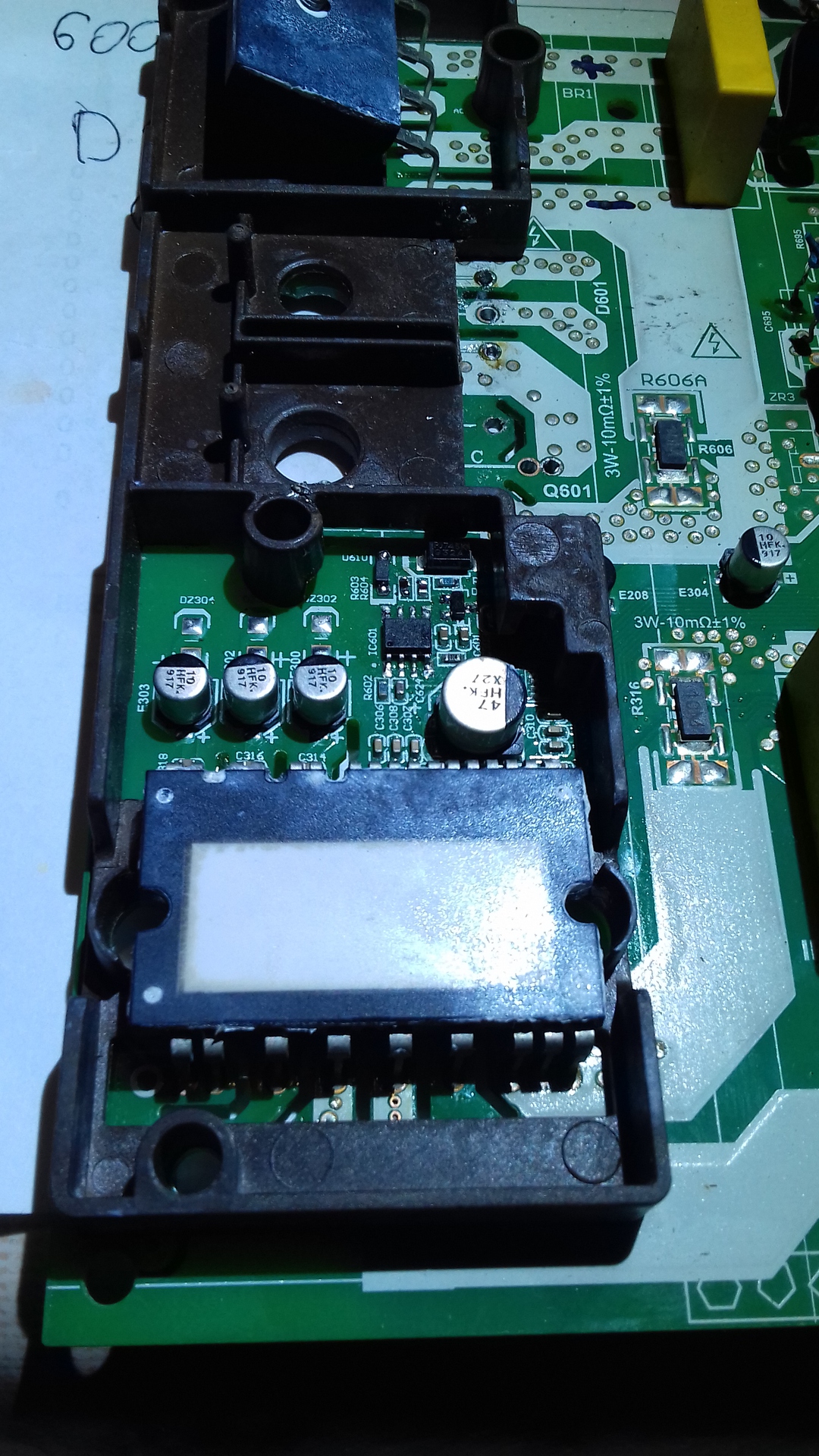

Szia! Köszönöm a válaszod! Közben kiderült hogy zárlatos az Igbt melletti duál dióda is.Igen az Igbt gate felé is át ütött, de vissza felé nem látok ill. nem mérek zárlatot ( attól még lehet ott is baj). Az inverter Igbt-je ez, a fotón Ic601 az Igbt meghajtó 8lábú smd. Az alatt az inverter Ic látható. Érdekes egyébként hogy szinte senki nem javít ilyen dolgokat. Tudom hogy a klímás nem műszerész,de(én sem vagyok az) Ha tudnád hány mikró ,tv,mosógép,erősítő,monitor,co-hegesztő stb javult meg a kezem alatt.

Én is javítottam... IGBT és a diódát cseréltem, az igbt zenerét ( talán az még zárlatos lett) meg a meghajtó IC-t, bár szerintem az már nem volt rossz, de biztos ami biztos alapon rendeltem, ha már ott volt ki is cseréltem...Azóta nem panaszkodtak rá. Valamiért bogár költözött az IGBT lábai közé azért ment tönkre.

Amikor én szenvedtem vele, az enyémhez találtam pontos kapcsolási rajzot. Amit inverter icnek hívsz, az egy 3 fázisú igbt és a külön igbt a dupladiódával a pfc áramkörhöz tartozhat. valahol a pfc után szétválasztanám a dc buszt és kimérném a nagy igbt oldalán van-e bármi zárlat illetve amennyire a gate kivezetése nélkül lehet az igbtket is a blokkban.
Van blokkvázlat és sok rajz is, valószínűleg a topológia azonos.
Q601 3 lábú igbtnek direktben nincs köze a kompresszorhoz, kérdés mitől halt meg.

Szia! Köszönöm a válaszod! Most látok először ilyet ,sőt(még inverteres készüléket se javítottam).A Sop-8 tokos meghajtó Ic és az Igbt között 2db dióda van egy 1N4148-as és egy pj745k nevű dióda(lehet hogy ő a zéner) van még egy Sot-23 tokos tranzisztor + 3 ellenállás mindenki jónak tűnik. Én is csak az elrobbant kondenzátort az Igbt-t és a diódát gondoltam cserélni, azután majd kiír valami hiba kódot remélem. Viszont kompresszort ki kell mérni.

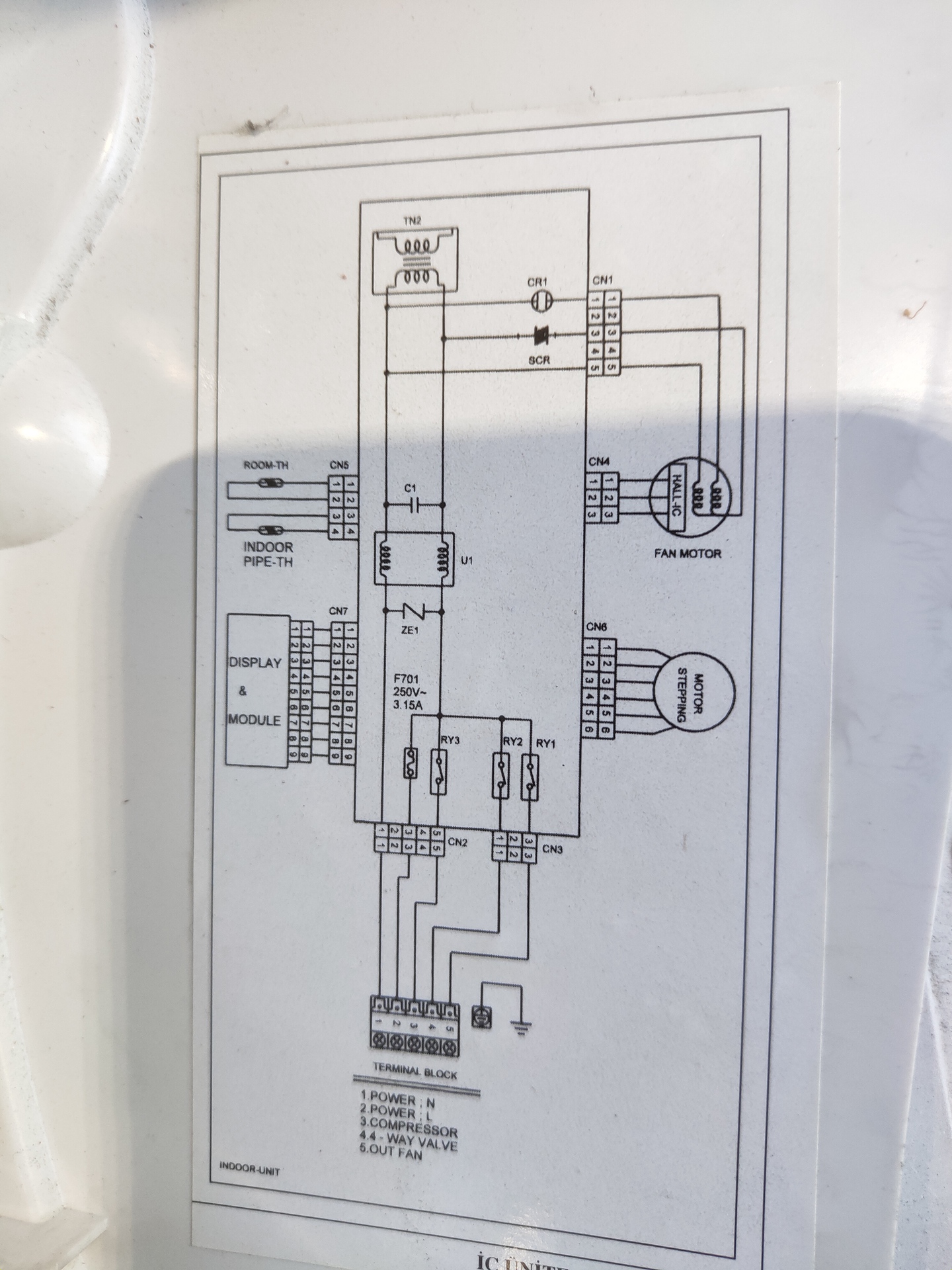

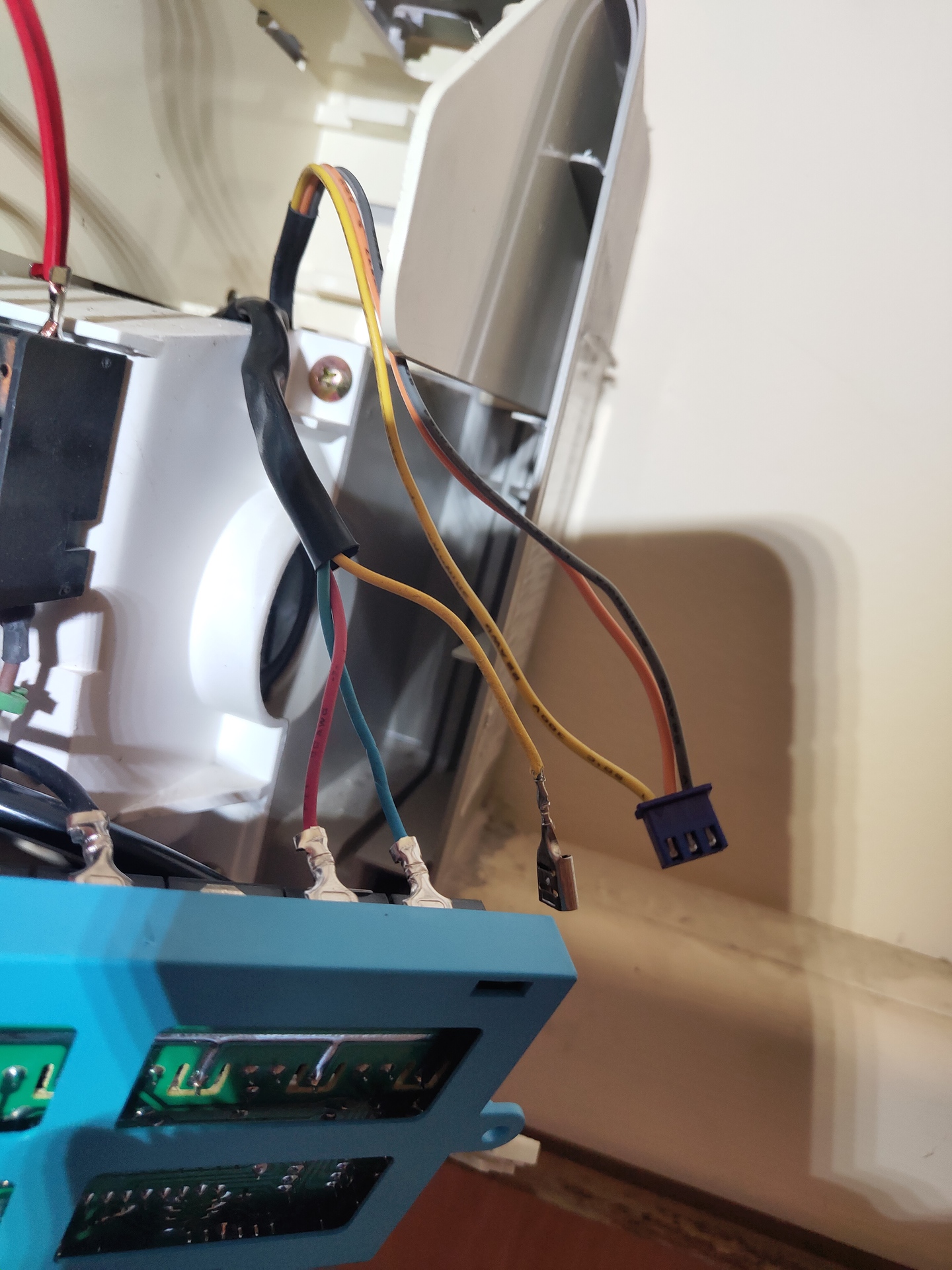

Bekötöttem az univerzális panelt elindul a kompresszor a kültéri motor és szépen lehül a rendszer de a beltéri motor és a légterelő nem indul.Tudnátok segíteni a bekötésben?Köszönöm.
(#) kaqkk válasza hepe hozzászólására (») Júl 30, 2022 /
Az első rajzon ott a bekötés , ennél többet mit segítsünk ?

A ventidnek csak egy fordulata van, mert az eredeti szabályzás triakkal szabályozta a feszültséget.
A kényeg, hogy mist a 3-as csatira nincs szükséged (az a hall forgás jeladó), a motor három vezetéke közül az egyik a közös, ez megy a nullára, a főfázis a panel max speed kimenetére, a segédfázis pedig kondenzátorin keresztül a főfázisra. Ez a kondi eddig a panelon volt, most külön kell rátenned. Értéke rajta van a motoron illetve lenézheted az eredeti panelról is. CN1 csatlakozóról beszélünk és a CR1 kondenzátorról.
A swing motor csak rosszul van bekötve. Ki kell méregetni meg próbálkozni, higy meg legyen a helyes sorrend…

Szia! Nagy tiszteletem neked!! Igen igazad van ,ez a PFC áramkör. Indokolt a kérdésed is[mitől halt meg.] Én pedig azt szeretném tudni, milyen kapcitású és feszültség tűrésű kondezátort tegyek a diódával párhuzamosan. A többi alkatrészt cserélem a vezérlő Ic-vel együtt(IX4427N).Megvan a kompresszor vezérlő neve is (FNA41560) szerintem az jó.Köszönöm még egyszer értékes segítségedet!
(#) proba válasza Imi68 hozzászólására (») Júl 31, 2022 / 1
Azt szerintem az a nagy soklábú kocka vezérli, ami a sot8-as Ic mellett van. Ha gyanúsítod a kompresszort is, annak a három lábát a földhöz és a táphoz is nézd meg, ha az zárlatos, akkor a vezérlő is cserés. ( bár olyat még nem hoztak. )
(#) Imi68 válasza proba hozzászólására (») Júl 31, 2022 /
Köszönöm a válaszod! Igen a kompresszora is rámérek. A kék kondenzátor értékére nincs tipped? Gondolom legalább 1kV-os de hány pF-os lehetett? A FNA41560-ban még az Igbt-k védő diódáit is kitudtam mérni szerintem jó(bár lehet hogy ki lesz cserélve).

(#) StMiklos válasza Imi68 hozzászólására (») Aug 2, 2022 / 1
Szevasz!
Az nem kondenzátor, hanem túlfeszültség (tüske) levezető.
Van névleges feszültsége (12V-250V, és áramlevezető képesség (olykor kA nagyságú) x időre mikrosec..
https://www.hestore.hu/prod_10020704.html
Itt is, hogy legalább hányféle van: https://www.hqelektronika.hu/hu/varisztor-100v-400a-800ap-max-20us-...05d101
Neten megtalálhatod > oxidvarisztor néven
Eddig kék és homokszínben láttam..

(#) antiktelefon válasza StMiklos hozzászólására (») Aug 2, 2022 /
A silkscreenen neki C van írva míg a mellette lévőn ZR van, én kondira szavaznék, kapcsolásilag mit tudna a PFC diódáján a varisztor?
(#) StMiklos válasza antiktelefon hozzászólására (») Aug 2, 2022 /
Szevasz!
Jó a kérdés, egyet én is feltennék Neked: mit keres a "kondin" a 400 A felirat?
Szerintem (ha maradhatnék az oxidvarisztornál)akkor 250AC rendszerben 400A levezetésére (elnyelésére) használható..
A ZR felirat utalhat ZinkOxid varisztorra
Üdv: StMiklos
(#) antiktelefon válasza StMiklos hozzászólására (») Aug 2, 2022 / 1
Hol látsz te bármit is, a képen két láb van.
És pont ezt mondom mellette a varisztor jelölve van, tehát a C kondi lesz.
A kék kondis kép meg kondi lesz, mert varisztoron nincs x1 y2 kategória értelmezve.
Pl: Bővebben: Link
Amúgy kell valami konkrét rajzot keresni ilyen topológiájú PFC-vel és megnézni a kondi értéket.
Vagy ha van itt légkondis egy kéznel lévő panelen ránézhetne.

(#) Imi68 válasza antiktelefon hozzászólására (») Aug 2, 2022 /
Köszönöm szépen mindenki segítő szándékát. Igen, ha valaki megtudná nézni az lenne a legjobb! Én erre tippelek, és szerintem StMiklós is valami ilyesmire gondol. Ha nem tudunk meg közelebbit akkor ezt fogom beletenni.
