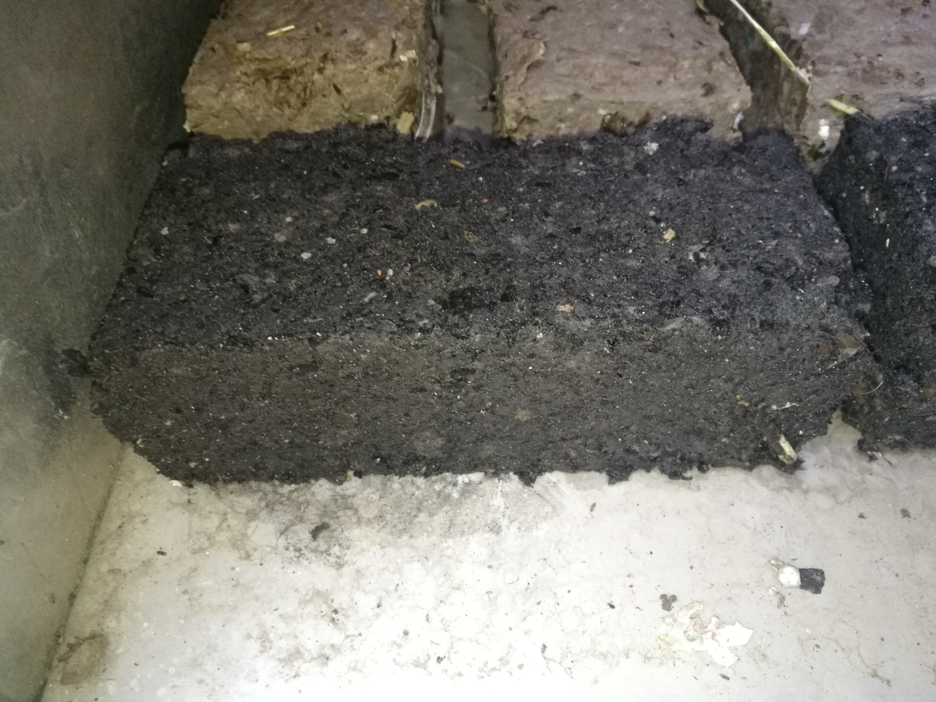

Nos, összeáll a szénmorzsalékos brikett is. Majd kiderül mennyi idő, míg kiszárad és utána milyen lesz az állaga, de egyelőre jól néz ki. Pontos arányokat ne kérdezzetek, a kartonos faaprítékos masszába kevertem az antiktelefontól elhozott szénporból. A kissebbik zsák kb. fele ment bele, a masszába. Talán 60 liter pépbe 6-8kg. Ezek a téglák sima kézinyomkodásúak, nincs gépesítve a dolog...
(#) szikorapéter válasza bbb hozzászólására (») Aug 25, 2022 /
Nemtudom ki kérésére már (kopnak idővel az emlékek) építettem hidraulikust, igaz kézi működtetésű volt (nem elektromos szivattyú, egyszerre 4 téglát nyomott le).
A kolléga elmondása szerint a hidraulikussal készültek majdnem 40%-al több ideig égtek gondolom a víztartalom kevesebb? vagy a tégla tömörsége?, mint kézzel préselt társai.
Jó dolog egyébként pláne szénporral elég masszív égésű téglát lehet készíteni.
(#) bbb válasza szikorapéter hozzászólására (») Aug 25, 2022 /
A tömörség sokat számít. Én is gondolkoztam már rajta, hogy összerakok egyet, de még nem jutottam el odáig
Olcsók a kocsiemelők, de keveset tolnak.
A régi Szovjet emelők közt van olyan ami több lépcsős, ahhoz egy keret és kész is a mű. Mifelénk kőszenet szerezni kb. arany, így a kohómat is átalakítottam gázfűtésűre, sajnos már normális szén errefelé nincs (Heves-Borsod megye között).
(#) antiktelefon válasza bbb hozzászólására (») Aug 25, 2022 /
Na ezt érdemes lenne, akár fából is, de maradék zártszelvényből is lehet kellően nagy erőkarral. Volt pár ötletem is rá, majd lerajzolom, ha kell.
De lehet szikorapéter mutat neked képet és lemásolod, van vagy 50 zsáknyi, így érdemes lenne. Jó lenne még a regisztrációs hét alatt összerakni azért elvitelre készre.
