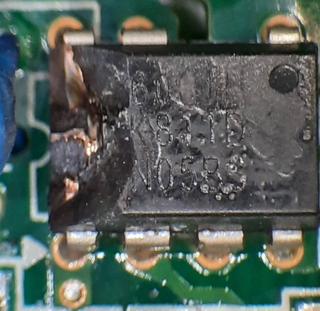

van javításra egy panelom, amin a tápic eldurrant.
Google-ztam már, de nem találom ezt a típusú SMPS IC-t.
Ismeri valaki?
Fotó csatolva.
Tokozás DIP8, 7 lábbal.
Ami olvasható rajta:
****6061H
****K811D
****N05B*
(#) proba válasza 77blsoft hozzászólására (») Szept 2, 2022 / 2
Esetleg így?
STR-A6061
(#) 77blsoft válasza proba hozzászólására (») Szept 4, 2022 /
Köszönöm szépen.
Honnan lehetne beszerezni?
Távolkelet túl sok idő.
(#) elactrofan válasza ati790731 hozzászólására (») Szept 6, 2022 /
Én kicserélném.
(#) elactrofan válasza 77blsoft hozzászólására (») Szept 6, 2022 /
esetleg Farnell, TME?
De nem muszáj ugyan ez a típus ha megnézed a láb kiosztását és találsz meg egyezőt és a kimeneti fetek is hasonlók akkor beépíthető helyette.
most nem tudom megnézni meló helyen nem tudok mindent megnyitni

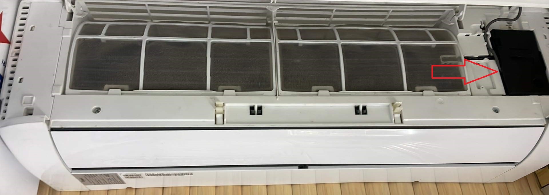

(#) nrd hozzászólása Szept 13, 2022 /
Klímatisztítás óta nem tudom irányítani a Whirlpool SWIP 412 klímámat a távirányítóval. Akármit nyomok rajta, villog, hogy adja a jelet, de a beltéri nem reagál semmit. Gondolkodtam, hogy veszek egy univerzális távirányítót, de egyrészt nem találok olyat, ami a leírás alapján tudná kezelni a 412-est, másrészt tartok tőle, hogy nem ez ment tönkre, hanem a vevő egység.
Mi lehet a gond szerintetek? Bármi is az, tudtok rá megoldást?

(#) kaqkk válasza nrd hozzászólására (») Szept 14, 2022 /
A beltéri házát megbontotta a szerelő ? Ha igen akkor lehetséges hogy az érzékelő csatlakozóját nem vagy nem jól rakta össze .
(#) kaqkk válasza kaqkk hozzászólására (») Szept 14, 2022 /
Bocs az infravevő csatiját ..
(#) nrd válasza kaqkk hozzászólására (») Szept 14, 2022 /
Fogalmam sincs, mert nem voltam jelen (ez egy üzlet, és épp nem én voltam bent amikor csinálták). Nem is igazán értek hozzá. Amkor felnyitom, látok egy fekete dobozt, az lenne az infravevő?
(#) nrd hozzászólása Szept 14, 2022 /
Lefotóztam.
(#) lelkes amatőr válasza nrd hozzászólására (») Szept 14, 2022 /
Abban a fekete dobozban a vezérlés lakik.
Az infra vevője alul-középen kell legyen, annál a 4 kis fekete résznél.
(nem hiányzik onnan egy kis panel? vagy a lecsukható fedélben van? )
A hozzászólás módosítva: Szept 14, 2022
(#) Travolta válasza nrd hozzászólására (») Szept 14, 2022 /
Vedd le azt a fekete fedelet, és nézd meg nincs-e széthúzva az a szürke kábel, ami megy bele.

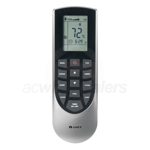

Adott egy Syan Soho sorozatú klíma, és kaptunk hozzá egy Rcool RKT01-es univerzális távirányítót.
Ez utóbbinak a manualjaban sajnos ez a márka nem szerepel. Van az automata keresés, ahol másodpercenként lép egyet a távirányító, de eddig sajnos nem talált rá a beltérire, illetve, mivel munkahelyről van szó, nekünk sincs időnk mellette negyedórákat figyelgetni, hogy éppen csippant-e..
Lényeg, valaki nem tudja, hányas kódra kell tenni a Syanhez?
(#) uniman válasza hege88 hozzászólására (») Szept 19, 2022 /
Elírtál egy csomó betűt/számot...
Ha helyesen leírod, talán láthatóvá válhatna, hogy pont olyan az eredeti távirányítója, mint a Cree...vagy nem?
A hozzászólás módosítva: Szept 19, 2022
(#) hege88 válasza uniman hozzászólására (») Szept 19, 2022 /
No megnéztem..
Elnézést a pongyola fogalmazásért, de a boltos hölgy is úgy emlegette őket, hogy SOHO-széria, meg a másiknak is volt vmi 4 betűs beceneve.. de így leírva a pontos típusszámot, már értem..
SOH09BO-E32DA4A/I
És valóban, az eredeti távirányítója ugyanígy néz ki, mint az említett Gree modellé.
(#) nrd válasza nrd hozzászólására (») Szept 19, 2022 /
Sziasztok! Na megnéztem, a fekete dobozban az óriási káosz ellenére úgy tűnik minden be van kötve rendesen. A lecsukható fedélben nincs semmi, ahogy a 4 fekete résznél sincs. Van esetleg más ötletetek?
(#) kaqkk válasza nrd hozzászólására (») Szept 19, 2022 /
A távirányítóban elemcsere ? A klíma előlapjában van a kijelző és az inravevő abban a dobozban ahová a szürke vezeték megy a fekete dobozból ...
Én is elírtam...viszont a Gree már szerepel a RCool leírásában...
(#) hege88 válasza uniman hozzászólására (») Szept 20, 2022 /
És az gyakorlatilag belül is ugyanaz, mint a Syan, vagy csak a távirányítója egyezik?
Most ezt azért kérdem, mert otthonra meg Greet raktak fel, de nem tudom minőségben hova rakni a palettára.. Annyit tudok, hogy a Daikin a no1, de annak ára is van, kellemes ár/értékű volt a Midea (régebben)..

(#) boxtif válasza nrd hozzászólására (») Szept 20, 2022 /
Van ötlet, kültéri panel meghalt. Vagy a beltéri.
Lekötöd a kommunikációs vezetéket, és a nullához képest megnézed multiméterrel, melyik nem kommunikál. 10-80 Volt között kell változni.
Figyelj, hogy fázisra fázis, a nullára a nullát kapja a készülék.

(#) rammeradrian válasza nrd hozzászólására (») Okt 1, 2022 /
Egyébként működik a készülék? A whirlpool az trükkös, van egy ki be kapcsoló gombja jobb alul, annak a kábele felmegy a beltéri kijelző paneljéhez, ott van egy áthurkolás... és megy két kábel be a vezérlésbe. Tisztításkor (a burkolat levételhez) mindkét kábelt szét kell húzni és mind a kettőt illik vissza is kötni.
Ha a gombra sem indul akkor vagy a vezetéket tépték meg, vagy nincs jól összedugva, vagy beáztatta a beltéri panelt és megmakacsolta magát. A jó hír, hogy a Whirlpool az kínai öszvér termék, aliexpressen minden panelje kapható különböző márkajelzésekkel illetve
