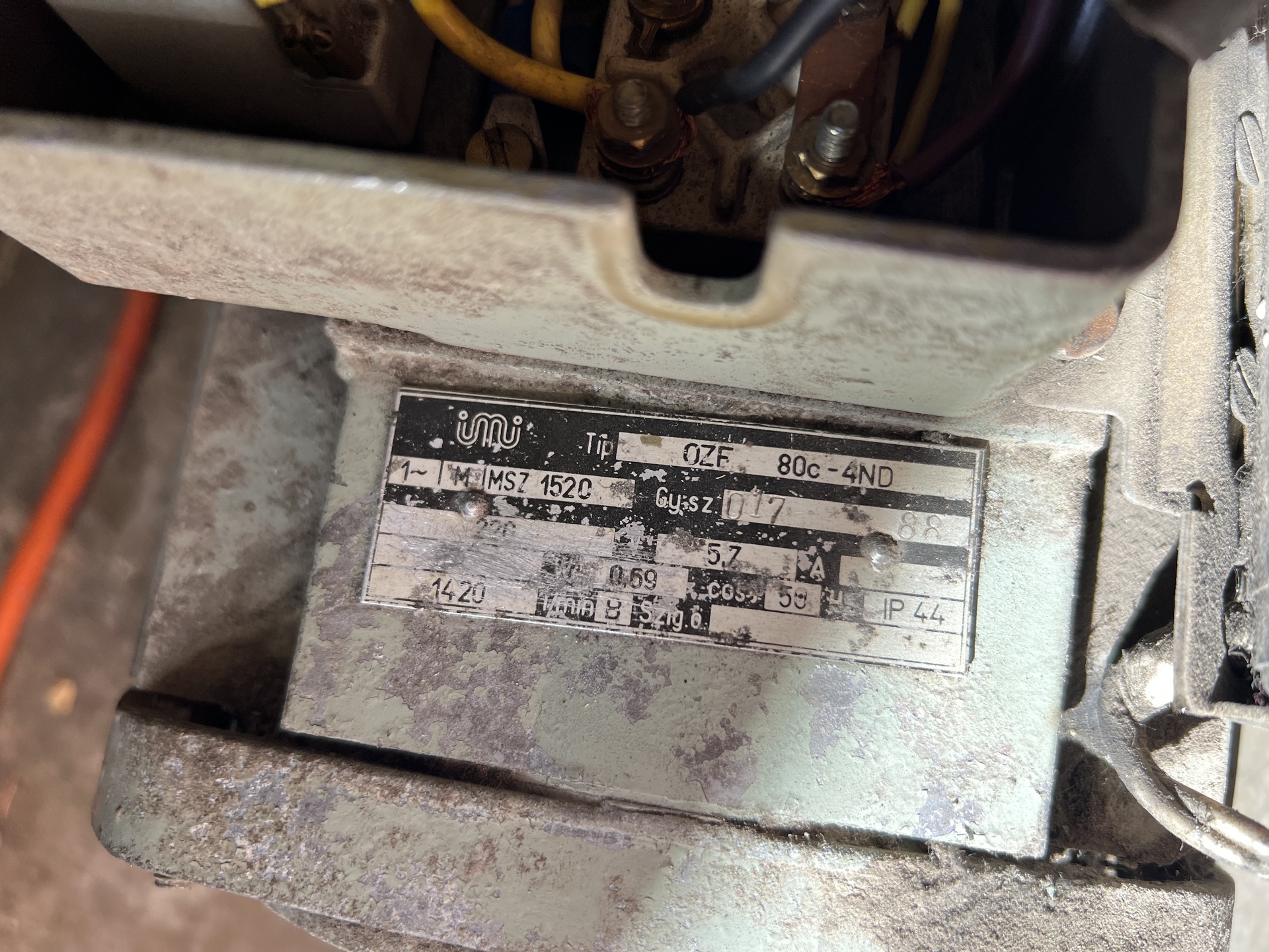

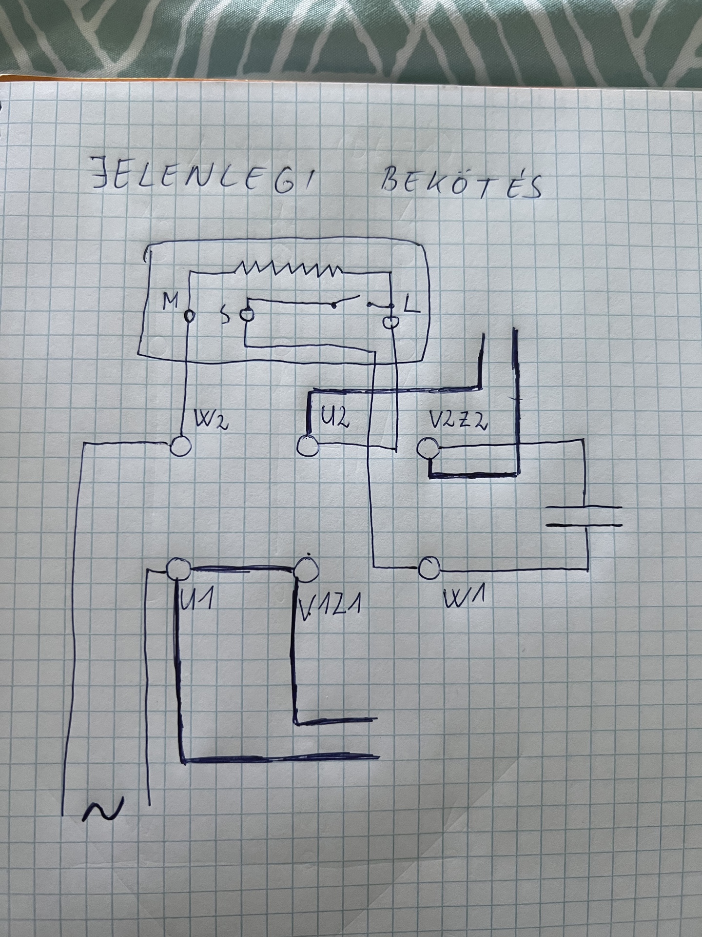

(#) bugyi680 hozzászólása Szept 10, 2022 /

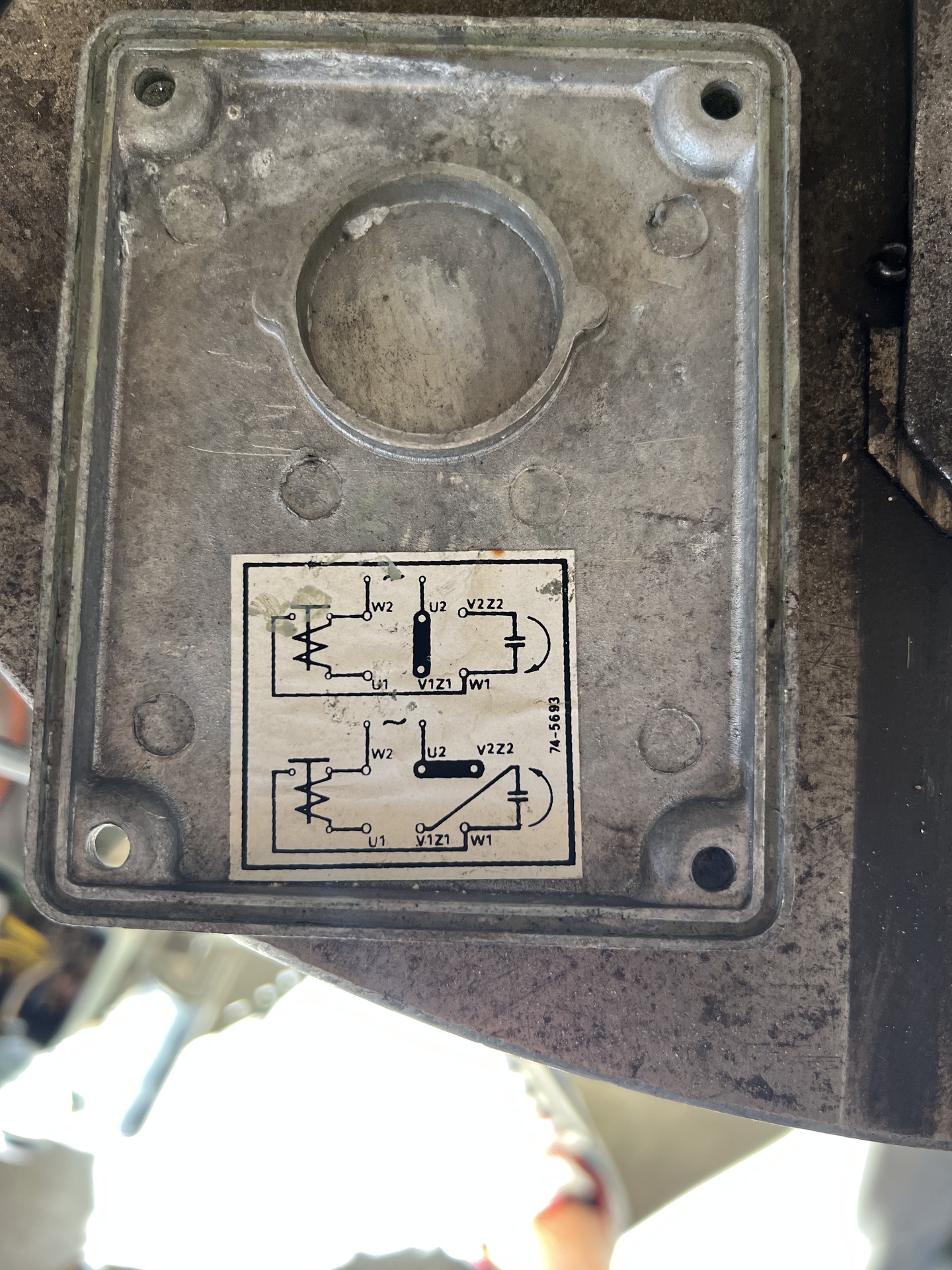

Segítséget szeretnék kérni,az alábbi motornak szeretném megváltoztatni a forgásirányát.
A kapocsdekni fedelében van is erre rajz segédlet ,csakhogy jelenleg nem aszerint van bekötve a motor.
A kérdésem az lenne mi lehet ennek az oka és hogy hogyan tudnám megváltoztatni a forgásirányt így.

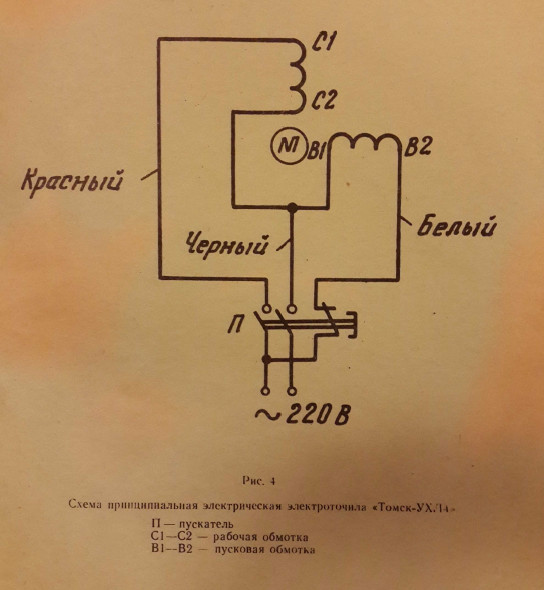

(#) oregmotoros hozzászólása Szept 11, 2022 /
Kaptam egy szovjet Riga mosógép motort beállt csapágyakkal de ép tekercseléssel. sajnos se a segédfázis kapcsoló nem volt vele, sem a bekötések nem azonposíthatóak, mivel a kivezetések szigetelése "elporlott."
Az egyik tekercs ellenállása 28 ohm körüli, a másiké kb. 12 ohm..
Mivel nincs fázistoló kondenzátor, ellenállásos fázistolásra gondolok, így feltételezem, hogy a segédfázis a nagyobb ellenállású kivezetés.
Tudna valaki segíteni a kivezetések beazonosításában?
A motor teljesítménye az adattábla szerint 180 Watt.
(#) VIM válasza bugyi680 hozzászólására (») Szept 11, 2022 /
Szia! Valami nagyon "nem kerek" ezzel a bekötéssel, hogy azonos színű vezetékpár van összekötve az áthidalással. Ha minden igaz akkor a sárga színű vezetékhez tartozna a főfázis tekercs a feketéhez pedig a segéd de ezt is ki kelle mérni, hogy biztos legyen a dolog, mert a gyári tekercsek már párosítva vannak kihozva a kapocslécre (egy fekete egy sárga azonos oldalra). A segéd tekercs ellenállása a nagyobb értékű. Az furcsa lenne ha így beindulna a motor.
(#) VIM válasza oregmotoros hozzászólására (») Szept 11, 2022 /
Szia! Ennek a motornak nincs kondenzátora, hanem indító reléje volna és egy irányváltó kapcsolója. A kisebb ellenállású tekercs a főfázis a nagyobb a segéd. A segéd tekercset B1, B2) összekötöd az alábbiak szeint és a nyomógombal bekapcsolod az indítás pillanatáig mintha relé kapcsolná azt. A forgásirányt a segédfázis tekercs végeinek főfázishos való végéhez való felcserélésével lehet megváltoztatni.
(#) IQNUKU válasza bugyi680 hozzászólására (») Szept 11, 2022 /
Oldd le a relé "L"" kivezetését a kapocsléc "U2" pontjáról. Továbbá a barna betáp vezetéket a kapocsléc "U1" pontjáról. Fordítsd át az összekötőlemezkét függőleges helyzetűre. (Zárd össze az "U2" - V1Z1 pontokat.) Az áthidalásra kösd vissza a barna betáp vezetéket. A relé "L" vezetékét pedig az "U1" pontra. Valószínűleg ezt a vezetéket hosszabbra kell cserélned.
Szerintem nem gyári a motor, korábban már tekercselhették, emiatt lehet a fura bekötés.
