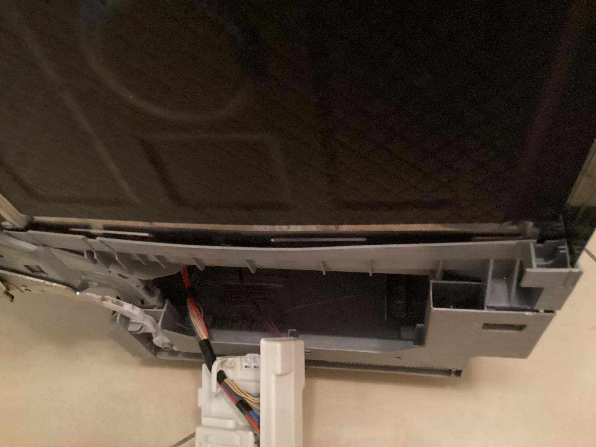

Kedves kollegak! Siemens mosogatogep vizszivargasi problema miatt kerek segitseget. Sn55L581 tipus e15 aquastop hibakoddal, lassal feltelitodo szivargaserzekelovel. Lebontottam, keresgeltem es a mosogatoter kulso oldalan talaltam szivargast a szigeteles alatt. Kicsit el is van deformalodva, es lebontott allapotban elinditott program soran egyertelmuen itt jelenik meg a viz. Nem tudom lyukadhat e ki a mosogatoter vagy valamelyik vizkivezetes is lehet a hiba forrasa? A valaszokat elore is koszonom, Zoltan
(#) Josi777 válasza zolszabo72 hozzászólására (») Aug 7, 2022 /
Nem jellemző, hogy onnan folyna, még akkor sem, ha látod a résben a vizet. De azért lehetséges, úgyhogy vagy teljesen szétszeded és hőlégfúvóval visszaegyengeted a deformált műanyagot vagy egyszerűen csak egy csík FBS-el tömíted.
Amúgy ha így járatod, akkor látni, hogy elindul onnan lefelé a víz az alsó részbe?
(#) Dino71 válasza zolszabo72 hozzászólására (») Aug 7, 2022 /
Igen, szokott ott is folyni. Kiszoktam tisztítani és kinyomom F.B.S el kőrbe hátul is. De folyhat még a szifonnál kőrbe a tömítés is. Azt felszoktam lazítani és oda is F.B.S. És még bal oldalt a vízbeeresztő csavarnál is találkoztam már folyással azt csak meghúzom.

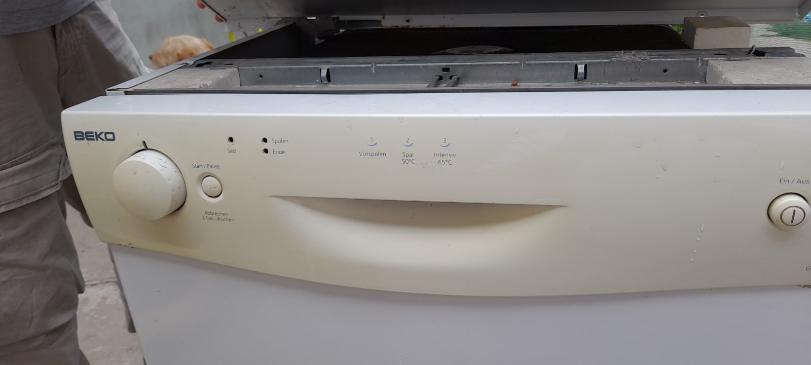

(#) llaczo hozzászólása Aug 13, 2022 /
BEKO GS5323 mosogatógép nem hajlandó fűteni. Program fut rendesen, kivéve a fűtést.
Relé cserélve, fűtőszál jó, termosztát szenzor szobahőmérsékleten 43 Kohm-ot mutat.
Rele tranzisztorjai ellenőrizve, a hőszenzor jele bemegy a processzorig.
Már nem tudok mit nézni.
Valakinek valami ötlet? Én már programozott hibára is gondoltam
Az ötleteket köszönöm.
(#) llaczo válasza llaczo hozzászólására (») Aug 13, 2022 / 2
Ha valakit érdekel meglett a hiba.
A tápot egy 1,5 µF kondin keresztül kapja. Annak az értéke leesett 330 nF-ra. Annyi áramot adott hogy múködjön a gép, de már hibázott.
