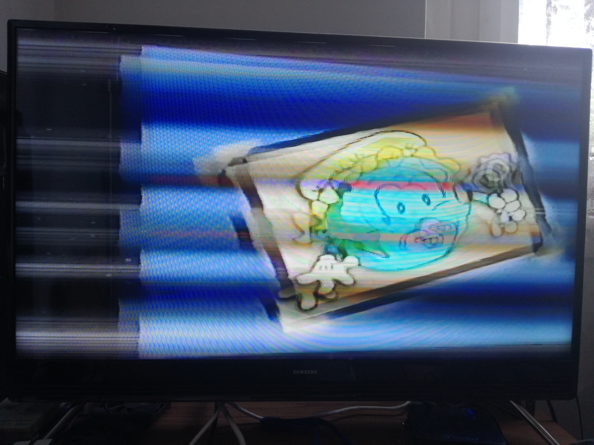

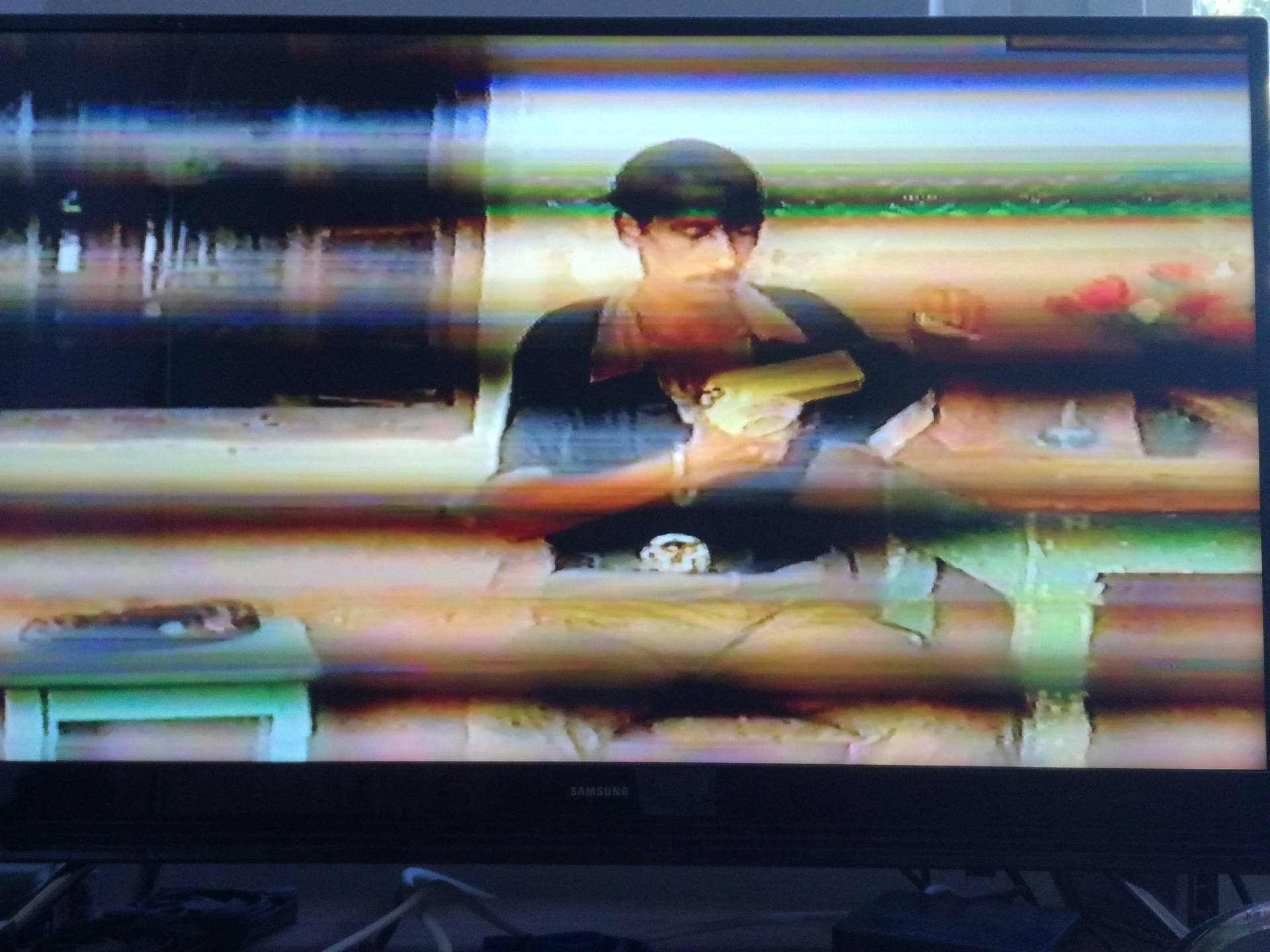

Tisztelt Fórumozók!
A Vaterán vettem egy üzemképesnek mondott videomagnót. Panasonic NV-HV50, 6 fejes HiFi.
Lejátszáskor csíkozza a képet, a hang sem tökéletes (gyári kazi - SP, LP esetén cirka dupla annyi csík). Távirányitóval állítva a tracking-et, tovább romlik a kép minősége.
Alapos tisztítás után (96 fokos alkohollal - fejeket, szalagvezetést), nem javult a kép.
A szalag vezetése jónak tűnik. Nem viszi félre, nem nyervog, görgő nem hordós, nincs megkeményedve. Szalag erős fékezésre lassul csak a lejátszás.
Nem láttam felpúposodott, vagy kifolyt kondit.
Azt szeretném megkérdezni, mivel kezdjem a javítást?
(#) kadarist válasza tokesil hozzászólására (») Máj 21, 2022 / 1
Szia! Ez táphiba, szűretlen tápfeszültség van jelen. Alapos táp-átkondizás kell neki.

(#) tokesil válasza kadarist hozzászólására (») Máj 22, 2022 /
Kondik külsőre jónak tűnnek.
Pár hiányzik, azokat beszerzem, majd mindet kicserélem.

(#) tufatofu válasza tokesil hozzászólására (») Aug 9, 2022 /
Nem feltétlen táphiba. Lejátszó kábel kontakt hiba, forgófej testelés, valami egyéb árnyékolási hiba(fej körüli burkolat lemaradt), de levett, nem visszacsavarozott burkolat is okozott már hasonlót bizonyos tipusoknál.
