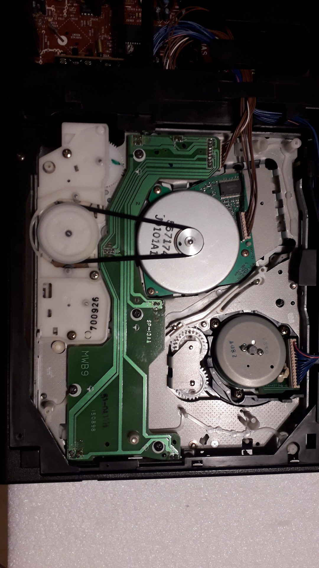

Új vagyok az oldalon,és az alábbiakban szeretném a segítségeteket kérni.Van egy Hitachi M727-es készülék,ami nem fűzi fel a szalagot a fejre. Minden tanácsot,ötletet előre is köszönök.Ez a két kép talán segíthet a megoldásban. Sajnálom eldobni.
Bocsánat,kétszer küldtem ugyan azt,de a másodiknak ezt akartam.
Nézd hogy meg van nyúlva az ékszíj ezen a képen! Cseréld ki, s lehet, hogy szerencsédre csak ennyi a hibája.
Szia bbb,köszönöm a gyors választ,kicseréltem a szíjat,sajnos a hiba továbbra is fent áll.
Meg kellene nézni mit csinál, mikor beteszed a kazettát (nyitott dobozzal), teker-e mindent, amit kellene neki, vagy sem. Lehet, hogy az első képeden lévő ékszíj is túl laza, vagy merevre keményedett már. No persze érdemes az összes mechanikus részt átnézni, hogy be van-e ragadva, forog-e, aminek kell, s áll, aminek nem szabad mozognia
Teljes fotó kellene a mechanikáról.
Ha kazetta nélkül próbálgatod, az infrát középen le kell ragasztani, mert anélkül nem indul el. Lehet még betöltő motor, annak a kuplungja vagy szíj, üzemmódkapcsoló stb. A képről valóban nem nagyon látszik mi van még benne....
