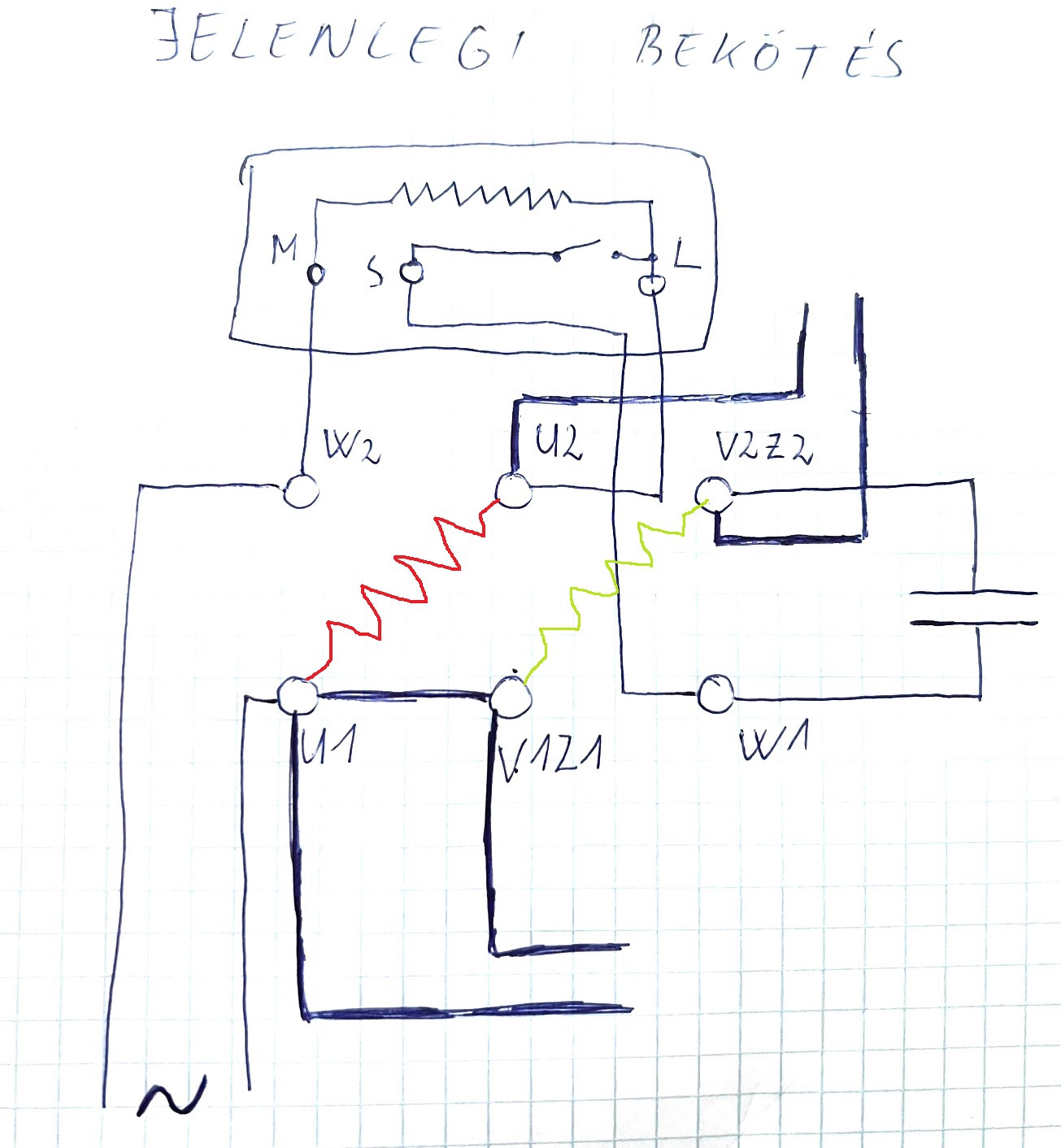

Szia! Van ez a klasszikus bekötés de úgy is jó lesz ahogy mondod HA azt feltételezzük, hogy a piros színnel jelölt a fő és zölddel a segéd van kihozva a kapocslécre és most így működik is a motor. Azt nem értem, hogy miért nem jelölte meg a tekercselő, hogy melyik tekercs melyik? Legalább egy rámérést megérdemelne a tekercseket illetően.
(#) IQNUKU válasza VIM hozzászólására (») Szept 12, 2022 /
Van igazság abban amit írsz!
Ha a "mester" a feltételezésem szerintitől is kontárabb volt, elképzelhető, hogy a főfázis tekercs
az "U2" - "V1Z1" kivezetésekre lett kivezetve. A segédfázis tekercs pedig az "U1" - "V2Z2" közzé.
Ez oltári nagy hülyeség lenne, de nem elképzelhetetlen.
Csak most tűnt fel, van még egy hiba az "eredeti" bekötésben. Fel van cserélve a relé "L" és "M" kivezetése! Ebben az állapotban ha meghúz a relé, a segédfázis árama is átfolyik a relé tekercsén, módosítva a keletkező mágneses teret. Ezáltal a relé munkapontja is módosul.
„Azt nem értem, hogy miért nem jelölte meg a tekercselő, hogy melyik tekercs melyik?”
Szerintem a szokásos trehányság. Ő tekercselte, és valószínűleg ő is kötötte be, így hát tudta melyik tekercset hová vezette ki.
(#) Bkrisz válasza IQNUKU hozzászólására (») Szept 13, 2022 /
100% hogy tekert
Piros "zsugorcsőből" kéne kijönni a 2-2 kivezetésnek és 1 sárga 1 fekete vezeték van egy zsugorcsőbe ami kijön a mociból ha gyári lenne.
Szerintem 1 sárga 1 fekete a főfázis az U1en és az U2ön jelenleg. Tudom agyrém így...
Mérni kék...
Ezt a fajta trehányságot sosem értem, mikor ugyan annyi idő és munka jól megcsinálni mint sz@rul...
Ha már a vezetékszínkivezetést elkurta akkor utolag valami szövetes ragasztószalagot rábigyesztett volna egy kis írással...
(#) VIM válasza Bkrisz hozzászólására (») Szept 13, 2022 /
Szia! Szerintem a kezdet és vég jelölése itt a lényeg. Talán mindkét tekercs azonos "paraméterekkel" van tekerve és úgy pedig mindegy, hogy melyik melyik .... szerintem.
(#) Bkrisz válasza VIM hozzászólására (») Szept 14, 2022 /
A Miha miatt inditókondi a valószínű, ha meg az akkor ott elég különböző a 2 tekercs.
Megint odajutunk hogy mérni kék.
