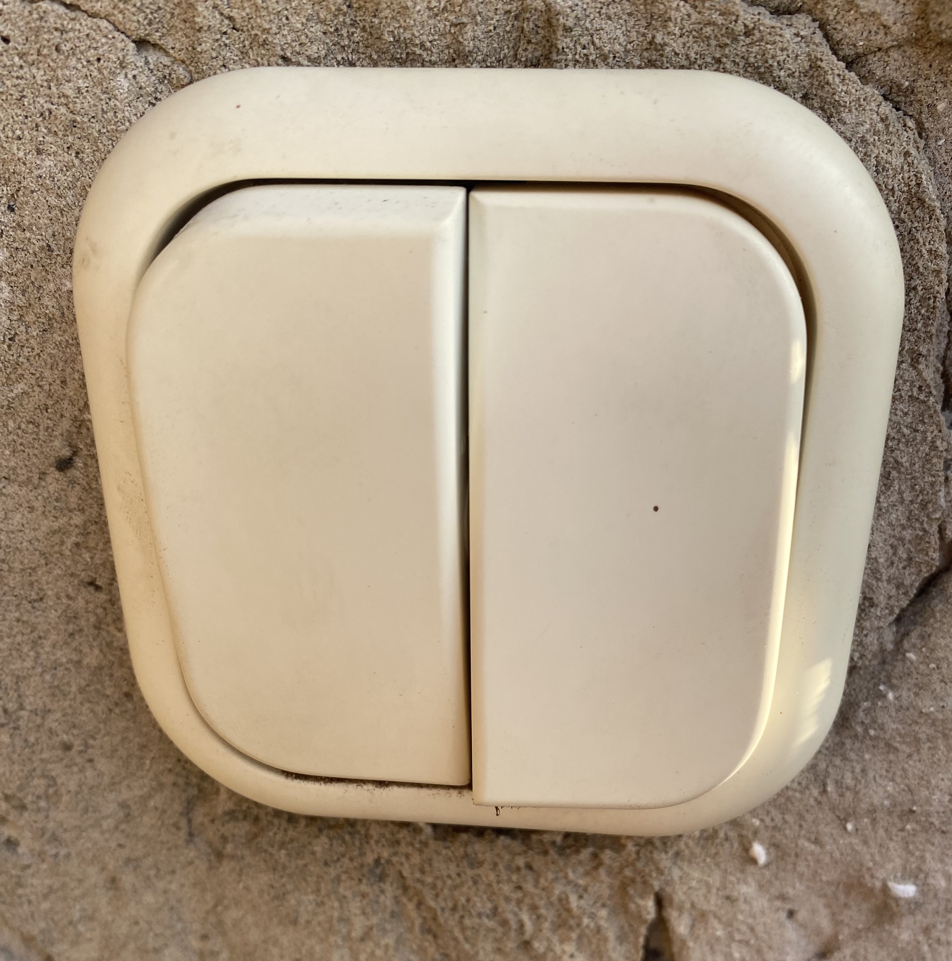

(#) 7etven7 hozzászólása Okt 13, 2022 /

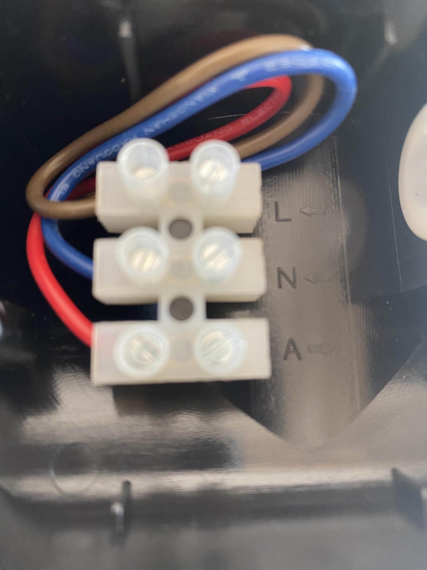

Sziasztok! Egy kis bekötési segítséget szeretnék kérni.
Adott a képen látható GA nevezetű mozgásérzékelő, amivel kocsibeálló
melletti lámpasort szeretnék kapcsoltatni, most manuálisan kapcsoljuk falon levő kapcsolóval.
A belsejében levő vezeték színek:
L-barna
N-kék
A-vörös
Házfalon levő kiállás vezeték színei pedig:
Barna
Kék
Fekete
A kérdésem hogy mi a helyes bekötés?
Barna-barna?
Kék-kék?
Vörös-fekete?
Nagyon köszönöm a segítséget s a rám szánt időt!
(#) Inhouse válasza 7etven7 hozzászólására (») Okt 13, 2022 /
A házfal kiállásról jó lenne tudni, hogy az egy lámpa számára készült, vagy közvetlenül már egy infrás mozgásérzékelőnek? Milyen lámpa lesz rákötve? A kapcsoló hogyan van kötve?
Maga a készülék, ahogy a leírásában is benne van, fázis a barnára, nulla a kékre és a kapcsolt fázis a piros.
(#) 7etven7 válasza Inhouse hozzászólására (») Okt 13, 2022 /
Szia! Örökölt a ház, kb 15 éves történet a kialakítás, kérdezősködés után állítólag igen mozgásérzékelőnek lett alakítva, mert a bejárat felett ugyanígy van kiállás ajtó feletti világításnak
Közben felmásztam a vezetéket jobban szemügyre venni és a helyes színsor piros/ barna helyett, csak kiszívta a nap a színét/ kék és fekete.
A dupla kapcsoló bal oldala az ajtó feletti világítást kapcsolja, a jobb oldala pedig a lámpasort 4 db
oszlopos 220V LED égőkkel, ezt szeretném kapcsoltatni az erzékelővel.
(#) Kastler válasza 7etven7 hozzászólására (») Okt 13, 2022 /
Legtisztább lenne egy próbalámpával vagy akár multiméterrel rá mérni a kékhez képest melyik a direkt fázis az megy majd az érzékelő barnájára. Kék nulla fázisceruzával ellenőrizheted, maradék pirosra ( lámpaszál).
Az tényleg régi lehet, mert a piros már évtizedek óta nem szabvány színe a földelésnek, már zöld/sárga.
Sajnos ezt így senki nem fogja tudni neked megmondani, hogy van kötve. Ha valóban a mozgásérzékelőnek van kihagyva (a piros vezeték korából ítélve necces...), akkor a föld sem földnek lehet kötve, akár kapcsolószál is lehet. Hiszen ott szükség van nullára, fázisra és a kapcsolt szálra, ami megy a lámpához. További kérdés, hogy a kapcsoló hogyan lett kötve. Lehet sorban a mozgásérzékelővel és így az csak akkor kap áramot, ha fel van kapcsolva. Vagy párhuzamosan és akkor helyette lehet fixre kapcsolni a lámpát, de nem lehet lekapcsolni.
Gyanús, hogy eddig nem világított az a lámpa, amit most ezzel akarsz kapcsolni, így necces, hogy kötözgetni kell ehhez. Vagy a párhuzamos módszer volt és eddig a kapcsolóval simán működött. Bár lehet összekötve a szigszalag alatt is a 2 vezeték.
Ha úgy érzed, hogy meghaladja a képességeid, akkor hívj szakembert, a 230V nem játék!
Köszönöm a segítséget!
Valószínű a párhuzamos módszer van, mert működik a kapcsolóról 15 éve kb.
De kerítek valakit hogy nézzen rá.

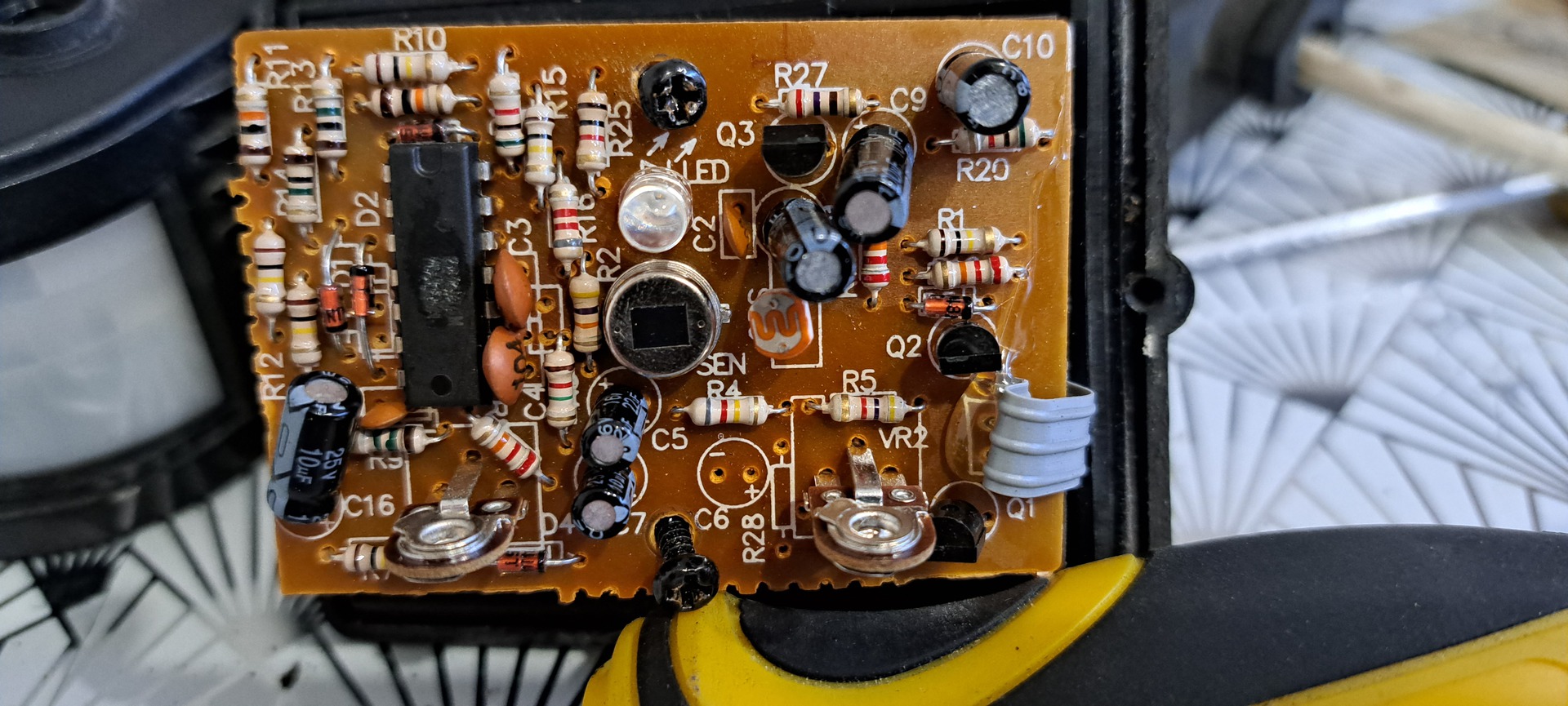

(#) bajuszrichard hozzászólása Jan 11, 2023 /
Üdv. Abban kérném a segítségetek ,hogy egy régi mozgásérzékelős/alkonykapcsolós reflektor. Mozgásérzékelőjét ki tudjam iktatni. Csak alkonykapcsolóként funkcionaljon tovább. Remélem csak rövidre kell zárni valahol 2 forrasztasi pontot és kész.
