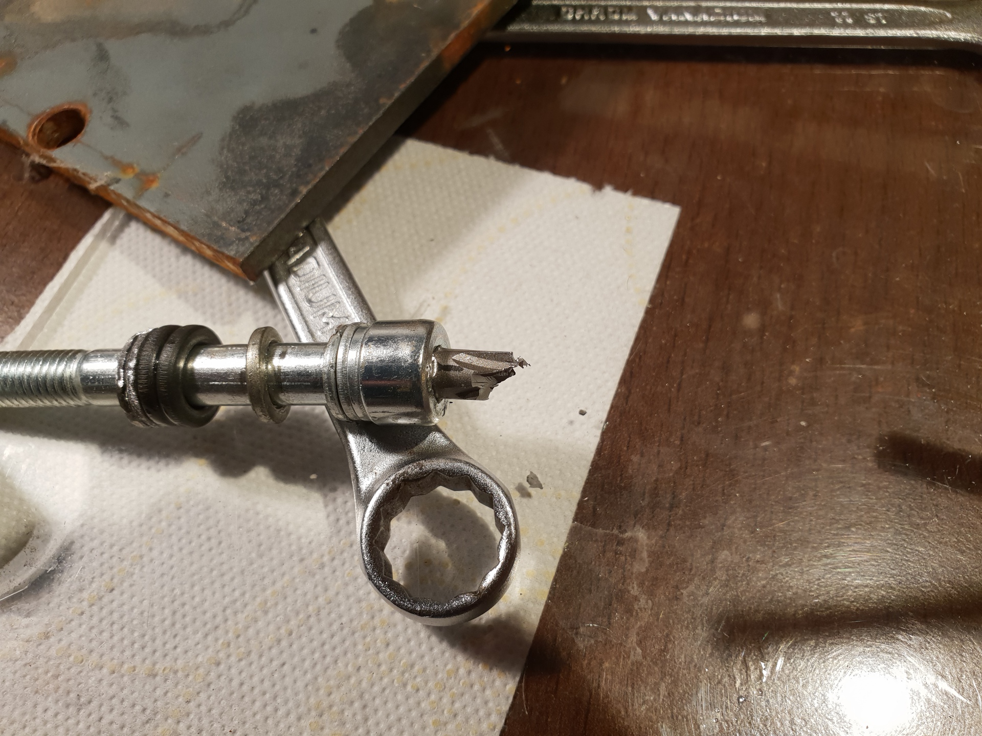

Kedves kollégák! a képen látható Bosch "zöldfúróról" szeretném levenni a tokmányt. A típus amit sok évig gyártottak, szerintem sokaknak volt.
Fordított menetes csavar kell hogy legyen benne. Volt ütögetés, 40-ezés, de kézzel képtelen voltam. ezért csináltam egy riget mielőtt tönkreteszem a csavart. ami bele szorítja bitfejet. Az eredmény a képen látható, eltört a bitfej. ez a nagy méretű, ami teljesen kitölti a csavart. Esetleg valami ötlet emberek..? vagy itt már csak a lefúrás segít? A fúró belül nagyon jó állapotú, most kentem át, zéró kopás, ezért szeretném rendbe tenni. köszönettel : ) A hozzászólás módosítva: Ápr 29, 2022

Ha tengelyre, menettel csatlakozik a tokmány, balmenet. Ha kúppal, a rögzítőcsavar jobbmenetes.
Nem értem a problémát. A rögzítő csavart ki kell venni, de ehhez nem kell speciális eszköz, vagy a képen látható imbuszcsavar, csak egy normál csavarhúzó, hiszen ez egy normál csavar, normál menettel (nem balos).
Nem ismerem a konkrét gépet, de ezek a tokmányok nem szoktak menettel csatlakozni, mert csavarozásra is használják a gépet, ahol oda-vissza kell tudniuk forogni.
Hasonló küzdelmem volt egy csavarozógéppel. Azon a csavar balmenetes, a tokmány pedig jobbmenetes csavaros volt.
Szó szerint. A tokmány jobb menetes, a kontracsavar meg bal. Azt jobbra kell lazítani.
De! Én beletenném a tokmánykulcsot a helyére, passzosan, és gumikalapáccsal megütném, hogy jobbra egy kicsit ráhúzzon a tengelyre. Lehet leválna a kontráról és könnyebben kijönne.

"csak egy normál csavarhúzó" ezt fejtsd meg nekem lsz, fentebb írom, hogy két kézzel sem bírtam, 3 napig fájt a vállam utána, arról nem beszélve hogy kiugorhat a csvarhúzó (ph3) és lenyalja a fejet. ezért teljes testsúllyal nyomni is kell. ezért jó a torx/inbusz mert ott nincs ilyen probléma.
erre készitettem a riget, ami nem engedi kiugrani, benne tartja a bitfejet igy sokkal nagyobb erőt tudok kifejteni, 30cm es racsnis kulcsot használtam. az inbuszcsavar bitbefogóként szerepel mivel csak így volt megoldható gépműhelyekben ezt úgy csinálják hogy lemunkálnak két ordenáré laposvasat plusz van egy nagy satu amiben lóghat a készülék sérülés nélkül. csak az többe fájna mint a készülék értéke honnan veszed hogy normál menet? normál menetes tokmányra normál menetes csavar? az hogy fog működni? amúgy ha te még csak olyan tokmánycsavarral találkoztál amit kézből tudtál nyitni akkor szerencsés ember vagy bosch-2603421208-furotokmanyszar-balos-csavar-m06*38 stb...

ellenben emlékszem 99-ben gariztatva volt lehet vmi akkori szaki módszerrel beragasztották nehogy már ki lehessen cserélni a tokmányt tehát ami nem kék. mondjuk epokitt ellenben kaptam egy tippet indexen, vannak ilyen nagy szilárdságú bitek, impact bitfejnek hívják. azt még lehet kipróbálom, nem is olyan drágák
köszi, szóval azt mondod kicsit húzzam még rá a tokmányt hátha az felszabadítja az ellencsavart? ez jó ötlet. még 1 bitfejet eltörök és utána ez a következő!
amúgy azt úgy kell hogy nagy inbuszkulcs rövid végét beszorítod a tokmányba és a hosszabbik végére ütsz rá kalapáccsal. köszi az ötletet!

Mivel nem volt nyilvánvaló, hogy milyen menetes a csavar ill. a tokmány, és nem akart egyik irányba sem mozdulni a csavar, lefúrtam a fejét, a hajtómű tengelyt kikaptam a gépből, befogtam satuba és a tokmányt csőfogóval letekertem, aztán egy 6-os anyát ráhegesztettem a kiálló csavar csonkra, és kulccsal kihajtottam és elhajítottam Az enyémben a csavar balmenetes volt, a tokmány jobb...
A tokmány többnyire jobb menetes, az a gép fö iránya, és a balmenetes csavar csak rögziti ellenkezö irányba forgáskor).

A Bosch fúrótokmány rögzítő csavarja bal finom menetes. Gyárilag nincs ragasztva a csavar. A tokmányt stabilan alá támasztva a rögzítő csavarra pár határozott, erőteljes ütést mérve (rossz, de a csavarba való bitfej vagy dorni -val) általában meglazul. Szigorúan a belevaló bitfejes komoly markolatú csavarhúzóval utána kitekerhető. A gépem CSB550 -es típus, elég régi és a mai napig működik. Tapasztalat, mert már több tokmányt megevett. Remélem segített. Üdv.
Köszönöm mindenkinek a válaszokat még két hónapja végül annak volt igaza aki azt ajánlotta próbáljam meg megmozgatni Az ellenkező irányba is!
Tehát ha máshogy nem boldogulsz: jó nagy imbuszkulcs befogva kicsit szorítsd még jobban rá a tokmányt de csak egész picit persze. Az imbuszkulcs végének kalapáccsal való kocogtatása is elég lehet csak most befelé nem kifelé. Nekem ez elég volt ahhoz hogy az ellencsavart annyira felszabadítsa hogy kézzel ki tudtam tekerni most már minden cseppnyi zsírral megkenve normálisan meghúzva emberi módon, a tokmány bármikor leszedhető Fentiekhez szükséges volt az is hogy ennek a típusú fúrógépnek a tengelyére rá lehet fogni csavarkulccsal Maga a tokmánymenet egyébként colos finommenet, 3\8ad talán (?) kb 12+ mm
