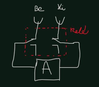

Szeretnék tanácsot kérni. Egy előerősítőt készítek IM42P relékkel (azért ezzel, mert ezt kaptam és van belőle). Az volna a kérdésem, hogy mennyire rossz ötlet egy ilyen relé egyik morzéra kötni az előerősítő bemenetét és a másik morzéra kötni a kimenetet? Az áthallás miatt kérdezem. Ha nagyon nem "illene" így akkor agyalok még a panelterven és duplázom a relék számát. Mellékeltem mire is gondolnék
Gondolom nem csak egy monó csatorna lesz. Én úgy csinálnám, hogy a bemeneteket külön relék kapcsolnák, és a kimeneteket is.
Ha az a cél, hogy minden csatorna bemenete is, és a kimenete is egymástól függetlenül legyen kapcsolható, akkor az más tészta. De gondold át alaposan, hogy annak úgy van-e gyakorlati jelentősége.
Arrol van szó, hogy lenne kétféle előerősítő panel, melyek között váltanék. Tehát a be és kimenetek együtt váltanak vagy az egyik panelre vagy a másikra. Ezen kívül lesz külön bememet valasztó és külön kimenet valasztó.
Tudom, elsőre lehet idétlennek hangzik, de attól, hogy szokatlan még nem feltétlen rossz gonolat.
Ezt értem. És véleményed szerint lesz olyan szituáció, amikor mondjuk csak az egyik előerősítő jobb, vagy bal csatornáját kell csak átkapcsolnod?
Ezt el tudom képzelni beüzemelés, teszt, hibakeresés során, de egy már jól belőtt rendszerben is látod ennek értelmét? Nem akarlak lebeszélni, csak kíváncsi vagyok, hogy milyen ötletek vezérelnek, hátha mi is tanulunk belőle.
Jaj nem nem nem. Bocsi nem voltam akkor egyértelmű. Azért írtam le a célt is, hogy természetesen csakis együtt fog váltani a ki és bemenet. Tehát ahogy te is javasoltad. Viszont akkor egy relé kapcsolná a két oldalt? Egy ilyen relével amit linkeltem akkor megint az a kérdés, mennyire okoz gondot az áthallás.

Akkor én úgy oldanám meg, hogy a J+B bemeneteket kapcsolná egy relé, és a J+B kimeneteket egy másik relé, amiket azonosan vezérelsz. Az simán megoldható. Ha kapcsolóval vezérled, akkor a kapcsolóra simán ráköthetsz két relét, akár többet is. Ha elektronikusan kapcsolnád, akkor gondolom tranzisztor kollektorban lennének a relék. Ilyenkor is kapcsolhatsz két ilyen kis áramú relét egy tranzisztorral.
És akkor elkerülheted azt a helyzetet, hogy a bemenetek, és kimenetek rajzolata túl közel kerül a nyákon. Sokkal tisztább, logikusabb nyák rajzolatot tudsz tervezni. A linkelt relé tökéletes a feladatra. ( A te reléid hány voltosak? 6, 12, ......) A hozzászólás módosítva: Aug 17, 2022
5V-osak.
Szóval a J+B be és J+B ki felállásban a jobb bal csatorna ha egy relén volna, az nem okozna zavaró áthallást a csatonák közt? Mert akkor szuper, kevesebb alkatrész is elég lesz. Mikrovezérlővel oldom meg, atmega328-cal.
Szerintem nagyobb veszélye van annak, hogy esetleg a kimenet csatolódik vissza a bemenetre. De az sem magában a relében, hanem esetleg a nyákon.
Én még nem építettem hasonlót, így konkrétumot nem tudok, de Karesz50 elég komplex előerősítőket készített már, talán neki van több gyakorlati tapasztalata. Magukon a relé kontaktusokon nem hiszem hogy komoly áthallás keletkezhetne. A vezetékezést meg a reléig elég távol tudod vinni. Vannak a komplett bemeneti kapcsoló IC-k, amik sztereó jeleket is kapcsolnak. Ott sokkal kisebb területen kerül közel egymáshoz a két csatorna, mindenféle áthallás nélkül. A hozzászólás módosítva: Aug 17, 2022

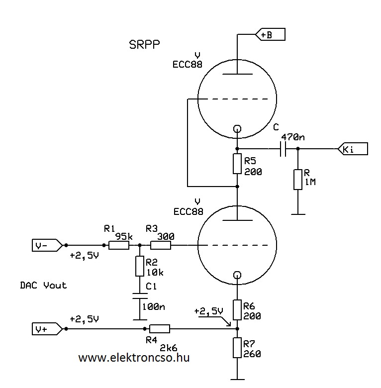

Lenne egy olyan kérdésem hogy szerintetek az alábbi SRPP kapcsoláson levő dac buffer/előfokot mekkora feszültségről lenne célszerű járatni?
A hozzászólás módosítva: Okt 22, 2022
200V tápfeszültség elegendő..

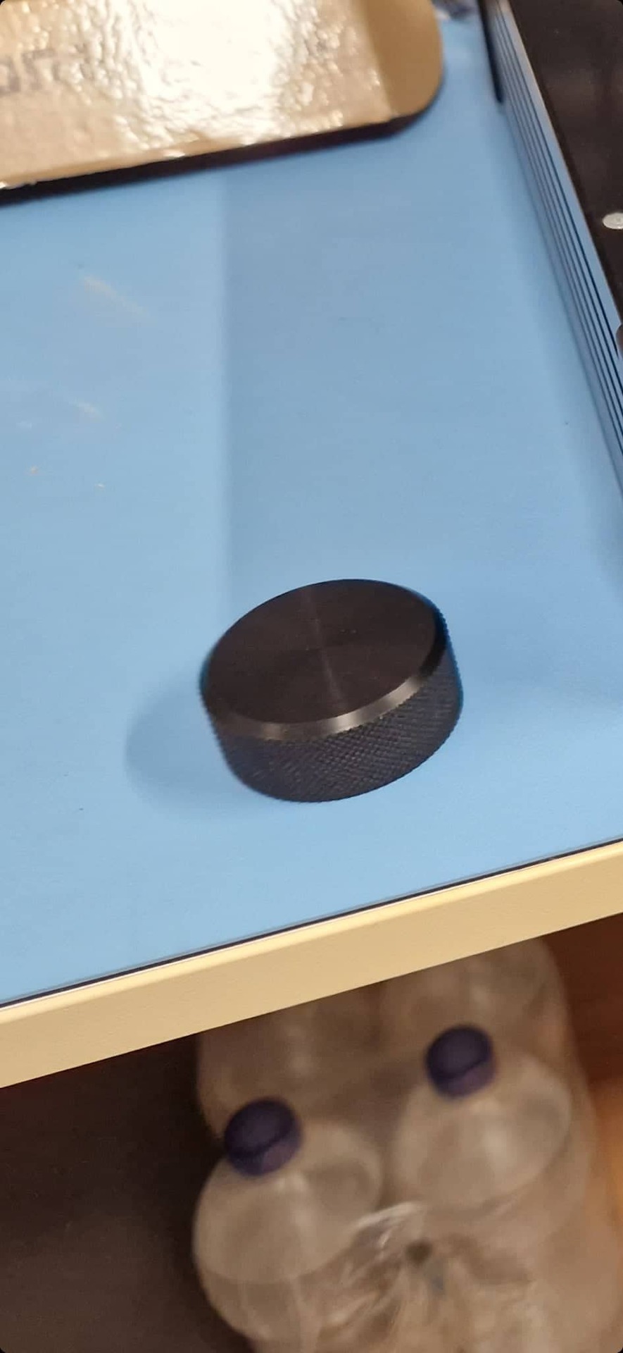

A csatolt képeken látható potmétert szeretném úgy megcsinálni, hogy egy LED 0,9mm-es furaton keresztül világítson, jelezve a potméter állapotát. Tudnátok ötleteket adni, hogyan ne törjem bele a fúrót és hogyan érdemes elhelyezni a 3mm-es LED-et? Gondolok arra, hogy pl. milyen mélyre érdemes fúrni, azaz a gomb elejéhez képest milyen távol legyen a LED illetve először a kicsi fúróval kellene fúrni, de ezt a 20mm-t sajnos nem éri át úgy, hogy a forgácsot ki tudná hordani. Lehet-e kpani hosszabbat? stb...
Hátulról befúrsz 4 mm-es fúróval, de természetesen nem fúrod át a gombot, hagysz 1-1.5 mm falvastagságot a gomb homloklapján. Ezt a vékony falat már könnyen át tudod fúrni kisebb átmérőjű fúróval. Én másfeles furatot szoktam fúrni a LED-nek és a végén beragasztom meleg-ragasztóval. Alumíniumhoz használj fúró-vágó spray-t, nélküle garantáltan beleragad a fúró. Ha egyetlen furat miatt nem akarsz erre beruházni, akkor petróleum, vagy szappan. Ha van állványos fúród, 5 perces munka.
Idézet: „petróleum, vagy szappan” Én tiszta etanolt, vagy propanolt cseppentek alumínium fúráskor a fúrószárra. Az nyom nélkül szárad, nem kell utána takarítgatni, és szintén nem ragad be a fúró.
