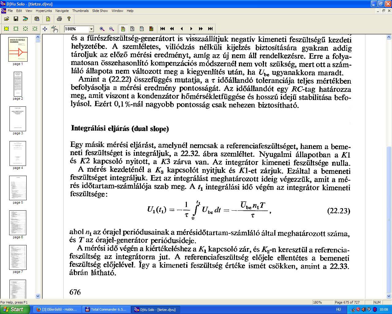

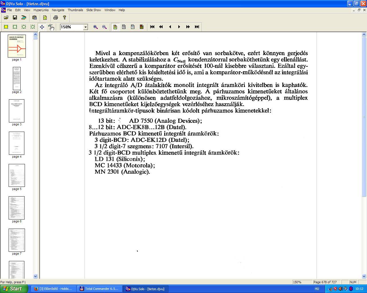

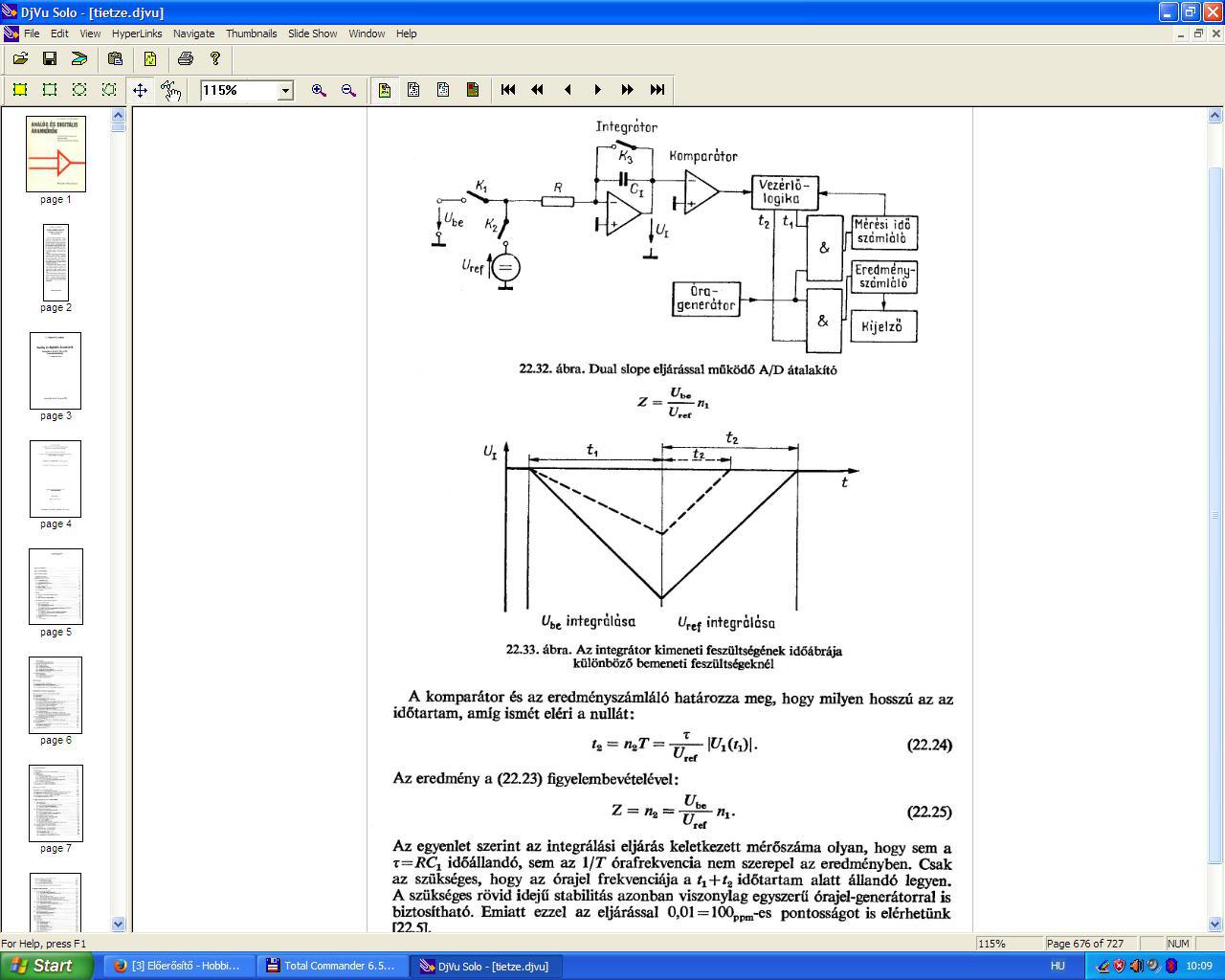

(#) Karesz 50 válasza tothbela hozzászólására (») Máj 19, 2022 /
Bocsánat, hogy csak fújom a magamét, de közben megtaláltam amit kerestem.
Nagyon érdekes szerkezet ez a "dual slope" - ha netán valaki öt digites multit szeretne ezen az elven építeni magának - érdemes átbogarászni.
Egyébként a méregdrága semmirevaló UT71A multim is ezen az elven működik. Onnan lehet felismerni, hogy nem tudja magát rendesen kinullázni.
Pl. 5 mV-nál +5.05 mV-ot és -4.95 mV-ot mutat.

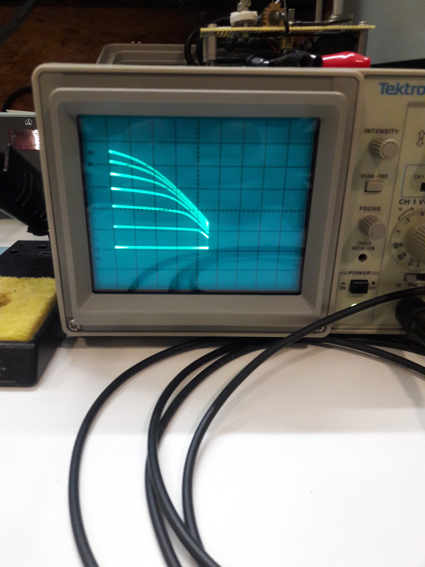

(#) Ge Lee válasza mcc hozzászólására (») Máj 20, 2022 /
Sajnos nem tettem be a könyvjelzők közé, de valamikor a télen találtam egy nagyon jó karakterisztika rajzolót valamelyik külföldi fórumon, DSO-n egyszerűen menthető akár a kép akár maga az ábra, sőt az elmentett alá is illeszthető az éppen aktuálisnak, pontos válogatásra és nem tudnék ettől egyszerűbbet. A ventilátor egyébként pont ugyanúgy nem jó mint a kéz melege, mert az meg a másik irányba húzza el a mérést.

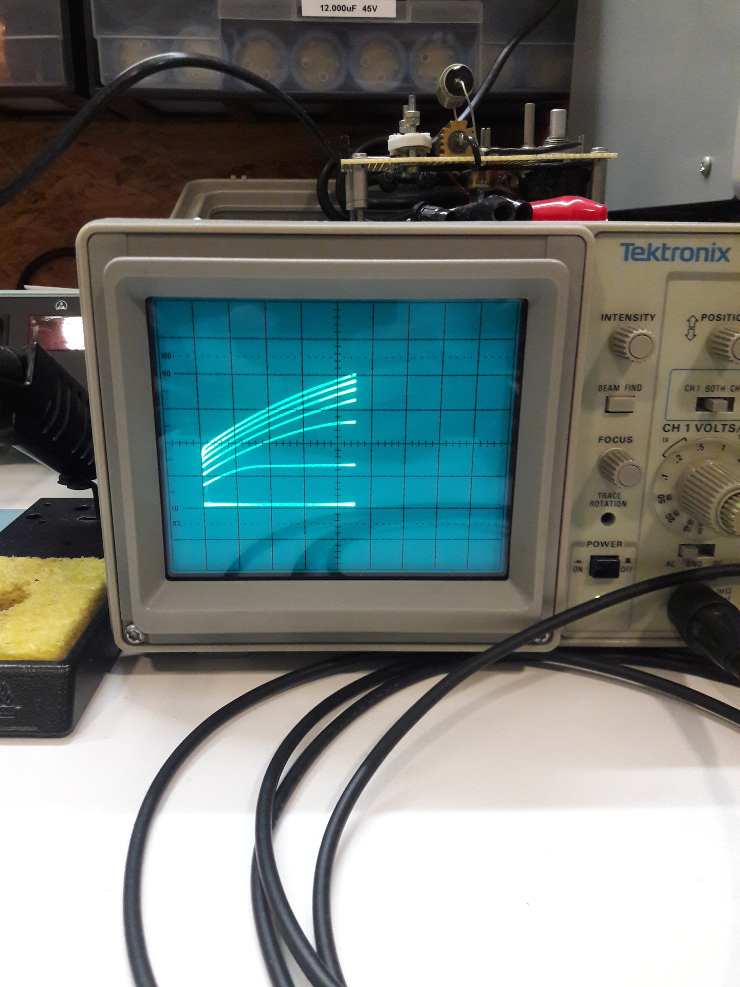

(#) gordonfreemN válasza Ge Lee hozzászólására (») Máj 20, 2022 /
Én a csatolmányban található karakterisztika rajzolót építettem meg és használtam néhányszor (igaz én kitoltam az UCE feszültséget 10V-ig.
Ahogy írod az tök jó ötlet, egy tárolós szkóp, főleg ammik már PC-hez is csatlakoztathatóak, erre talán a legegyszerűbb módszer.

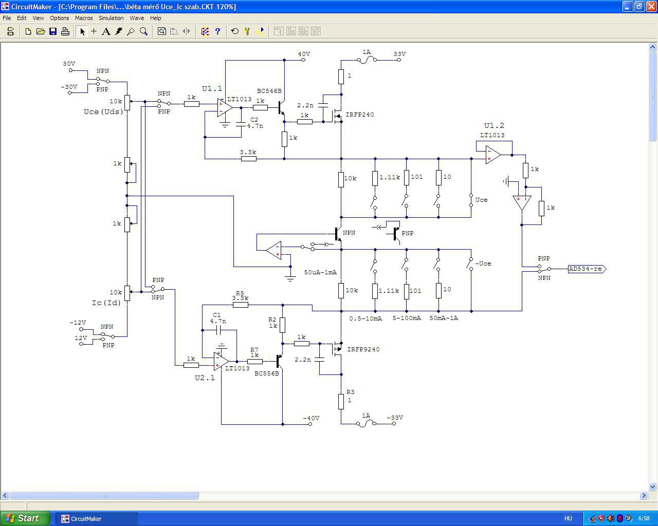

(#) Karesz 50 hozzászólása Máj 22, 2022 /

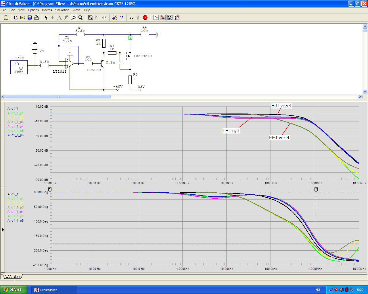

Közben azért csinálgatom a tranzisztor mérőt.
Kiderült, hogy áramgenerátor nem is kell bele, mivel Ohm már kitalálta a törvényt.
Azt fontos szempontnak tartom a gyakorlati kivitelezhetőség (felépítés, nyák terv) érdekében, hogy az áram- és feszültség-szabályzó rész átfogja a teljes tartományt 50 uA-től 1 A-ig, ill. 0.1-30 V-ig.
3-4 mA-ig a kisjelű tranzisztor dolgozik, efelett a MOSFET veszi át az áramot. Lényeg, hogy gerjedés- és zavarmentes legyen ez az áramkör, mivel ez a lelke.
Érdekességképpen: Egyszer behülyült a szimuláció. Kiderült, hogy a CM -ben is ki tud olvadni a biztosíték. Vicces, de logikus. Ezt most vettem észre. Jól megszívatott vele.
Az IRFP kissé túlméretezettnek tűnhet ide, de el kell disszipálnia akár 30 W-ot és ki kell bírnia a véletlenszerű rövidzárat. Az LT1013 max. tápfeszültsége 44 V, precíziós is, kapni is lehet (egyelőre).
Aztán... ahogy szépen kezd elbonyolódni. Próbálom minimálisra csökkenteni a kapcsolóeszközök számát, de x darab mindenképpen kell bele. Hogy melyik milyen lesz, még nem tudom pontosan...
majd alakul. Fizikai méretek, vezérelhetőség, zavarérzékenység, ár, megbízhatóság, beszerezhetőség. Visszatérőben a hiánygazdálkodás. Röhejes. De legalább nem olcsó.

(#) Karesz 50 hozzászólása Máj 24, 2022 / 2
Kezd bonyolódni, de még mindig messze van az alagút vége.
(#) tothbela válasza Karesz 50 hozzászólására (») Máj 24, 2022 /
Kezd!
Ezek szerint lesz két poti, amivel a kollektor (drain) áramot lehet feltekerni, egy másikkal a UCE (UDS) feszültséget. Ezt méri két fő kijelző. Ezek a kiindulási pontok. Ezek a bevitt adatok.
Eredményként megjelenik az UBE (UGS), IBE (IGS), valamint Béta (no ide nem írtam semmit).
Feteknél nem tudom mit kellene ideírni, mert legfeljebb olyan van hogy meredekség. Az pedig nem ID/UGS, hanem (Delta ID) /(Delta UGS). Ez is mérhető, sőt ki is jelezhető, csak modulálni kell a draináramot, és AC-t kell mérni. Vagy valami hasonló.
Nekem az ugrott be hirtelen, hogy a munkaponti áramnál kinullázom a mérés valami automatikus zéró ízével, majd 5-10%-ot növelek vagy csökkentek a drain áramon. A változást mérem.
Közben átnyálautam az Icl7107 adatlapját, és pontosítottam magamban a rég tanultakat.
Hold funkciója az AME7106, Icl7135-nek van. Az alap Icl7107-neck nincs. A 100mV referencia 1V-ra emeléséhez is tízszerezni kell az integrátor időállandóját.
Amúgy tetszik a mérőmű, amolyan nem egyszerű izé.
