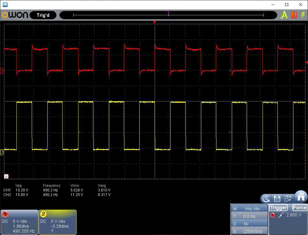

Építettem egy ilyen áramkört, mint amit becsatoltam. A cél 5V/max.50A "kapcsolgatása" lenne PWM-mel. Az áramkör működik, de a mosfetek meglepően forrók... Miért lehet ez? Kevés lenne a 12V a nyitásukhoz? Esetleg kevés az 1A-es kicsi kínai táp ami ezt a 12V-ot biztosítja?
Nem tudnak szerencsétlenek rendesen kinyitni.
Idézet: „Gate Threshold Voltage VGS(TH) VGS = VDS, ID = 1mA (Figure 9) 2.1 3 4 V” Arduinó után még tranzisztor is, legfeljebb 4.4 V. BUZ11-nek kevés...

Kevés az az 1 A. 12 V / 2 Ω = 6 A. Igaz, ez a csúcs, de jobb lenne egy erősebb tápegység.
Oszcilloszóppal nézd meg, hogyan alakul a Gate lábakon a feszültség. A FET-ek Drain és Source lábai közé soros 10 Ω - 10 nF csillapítót, hátha. A lengést (ennek elnyomására kell az RC tag) lehet ellenőrizni de első ránézésre a Gate meghajtás a gyengécske.

Kell egy feszültségerősítő fokozat pl egy szimpla földelt emitteres alapkapcsolás. Csak akkor a kitöltési tényező 100-x lesz de szoftverből kezelhető.
Számolj kicsit. A csatorna ellenállás 0.04 Ohm. Ha a feteken egyenlően oszlik el az 50A, akkor 10A jut egy-egy fetre. P=RxI², vagyis 0.04x100, ami 4W fetenként, ha 100%-ban vezet.
Ez összességében 20W, de ha csak 50% a kitöltési tényező, akkor is 10W, ami rendesen tudja fűteni a feteket, ha nincsenek hűtőbordán. És akkor ezekhez még hozzájöhet a nem eléggé meredek vezérlőjel miatti plusz disszipáció.
A tápjuk 12V, de az Arduino kimenete valószínűleg nem több, mint +5V. Kell még eléjük egy erősítő fokozat.

Mondjuk +2db tranyóval. V2 az Arduino kimenete. A kapcsolás a lassú felfutású négyszöget is korrigálja.

Szimulátorban lefuttattam, az van a felső képen. Az első két tranzisztor valamilyen kis BC lehet.

Ha szkópolsz, akkor nézd meg azt is, hogy mennyire tudja nullára húzni a terhelést öt BUZ11.

Ígértem, hogy megnézem szkóppal a kapcsolóáramkört. A megoldás végül plusz egy tranzisztoros meghajtás lett, az invertálást szoftverből megoldottam. A végeredmény a csatolt kép lett. Ez kb 20-25A terhelés mellett készült, piros az ardu kimenete, sárga pedig a mosfetek GATE-je. A problémát megoldotta, 50A terhelés mellett kb. 10perc után is még csak langyosak a fetek. Köszi a segítséget Mindenkinek! A hozzászólás módosítva: Jan 3, 2023
