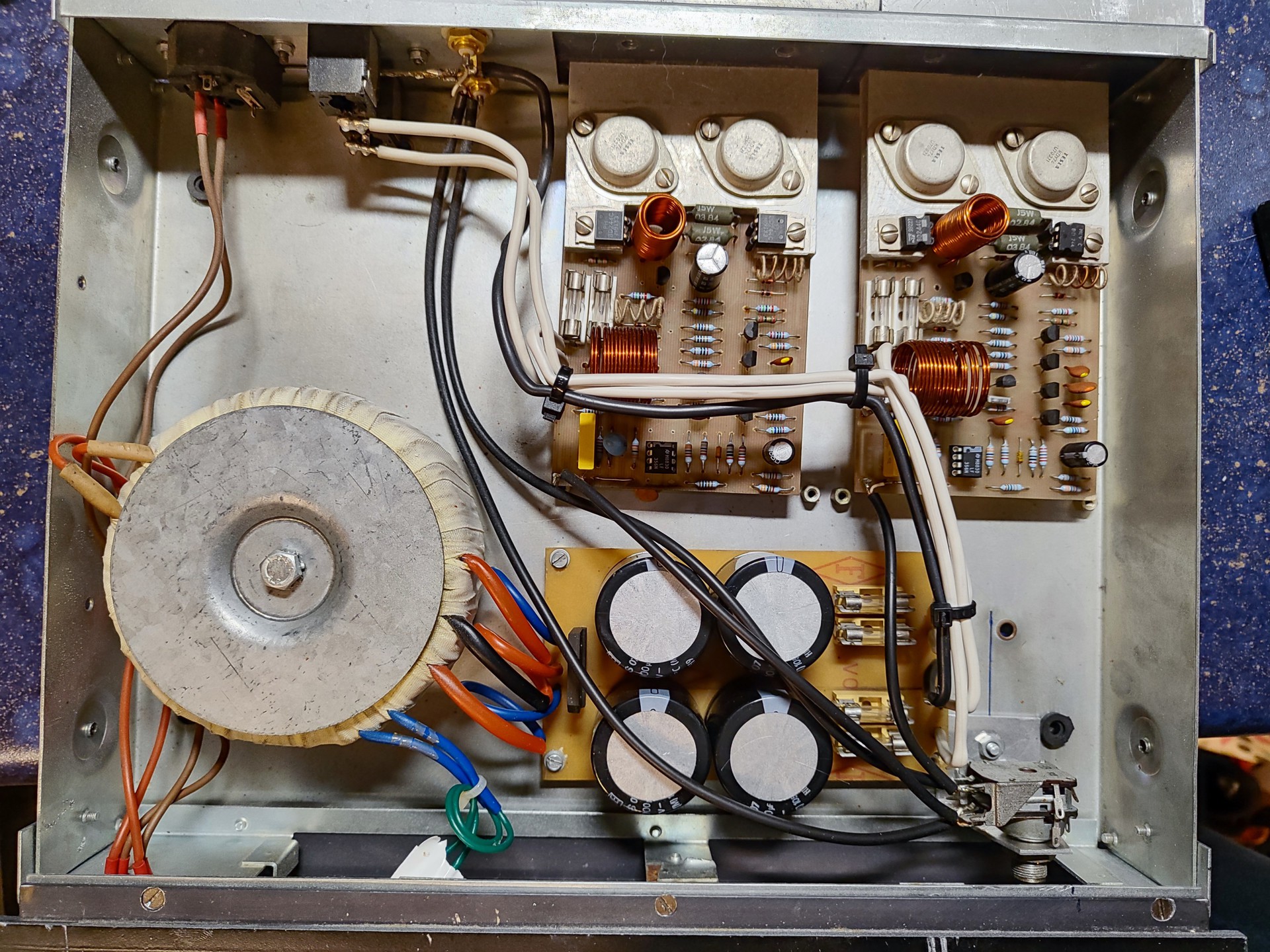

(#) igyenes hozzászólása Jan 8, 2023 / 1
30 éve építettem a mellékelt Quad-ot. Barátomtól kaptam félig beültetett NYÁK-okat és azokat fejeztem be az Ő jól felszerelt műhelyében. Pakolás közben kezembe került minap, ma is működik.
Gondoltam megérdemelne egy pár új alkatrészt és egy szép új dobozt, plusz egy hangszóró védelmet.
Kérdésem a következők lennének:
- ez melyik panel / verzió? Található hozzá beültetési rajz még valahol?
- miket javasoltok cserére és mire? (végtranzisztorok, műv. erősítő, kondik). Megveszem bele a jó minőségű alkatrészeket, ha az a javaslat.
- hangszóró védelemre van valami jó ötlet /panel?
A tápja 2x26V váltó, 4x10k µF kondikkal (elképzelhető, hogy ezek is elmentek már az évek alatt).
Köszönöm előre is!
(#) szendi001 válasza igyenes hozzászólására (») Jan 8, 2023 / 1
Alapelv: Ami jó azt ne javítsd meg. A trafó mellett elfér egy Ebay es védelem. A doboz szerintem nincs földelve. Ezt nézd meg. Ha azért nincs, mert amúgy a bemenet a fém házon van és földhurkos, azt érdemes kiszigetelt verzióra cserélni. A potiba lehet, hogy kell kontakt spray. Ne bántsd tovább, az eredeti tranyók jók benne, a 10e µF meg tuti nem száradt még ki.

(#) igyenes válasza szendi001 hozzászólására (») Jan 8, 2023 /
Köszi a választ. A teljes ház a táp oldali GND ( a 244C-nek is csak 2 lába van a panelban). A potit biztosan cserélni kell mert csak egy lineáris volt égen-földön így az került bele, de hát ugye messze van az ideálistól. Védelemre valami hasonlót (Bővebben: Link) néztem, ezzel a banános kivezetést is megoldanám
(#) CIROKL válasza igyenes hozzászólására (») Jan 8, 2023 /
244 nek középen lévő csavar a harmadik lába!
Most értettem meg Kiszigetelt az RCA, de nem voltam rest odahúzni a házhoz Tehát akkor azt ott szépen felbontom a dobozt meg földelem?
Lévén fém ház, azt mindenképpen földelni kell. A gyári erősítők kettős szigeteléssel vannak ellátva, nem mérvadó, hogy nem földelt a zsinórjuk. Adja magát, hogy így viszont földhurkos tud lenni a bementet. Érdemes jó földutat kialakítani, és nem lesz brummos. A védelem jó, de kell neki 12 volt. A műveleti erősítő nem rossz darab. Elég jól ,meg van építve a holmi, egy minőségi potit megér az eleje. Sok sikert!
(#) kameleon2 válasza igyenes hozzászólására (») Jan 9, 2023 /
Nekem az eredeti kéttekercses angol változatnak tűnik.

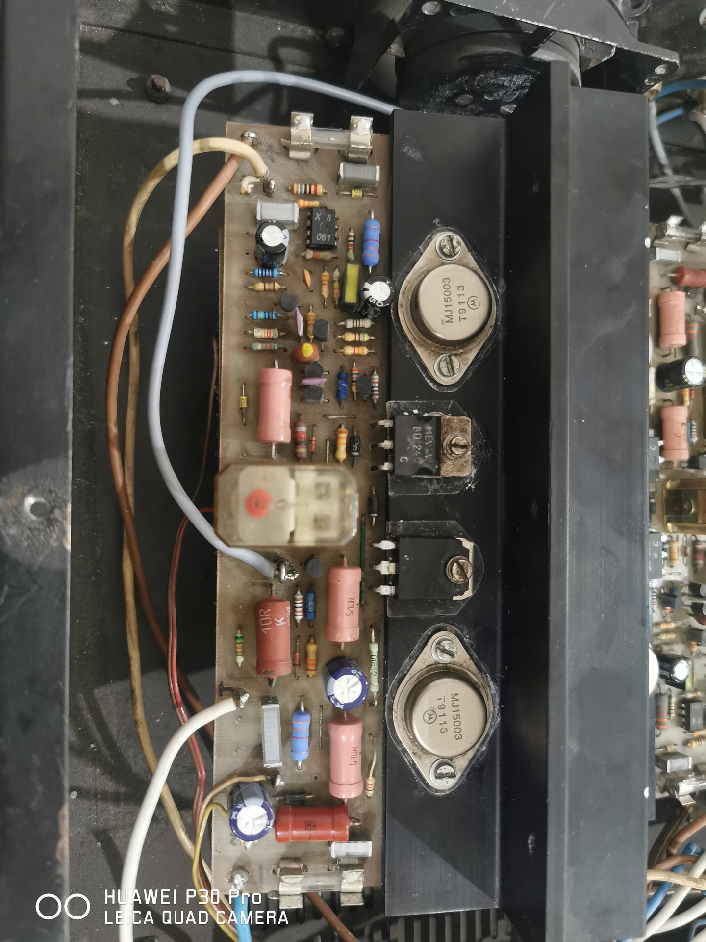

(#) breeemaster hozzászólása Ápr 17, 2023 /
Sziasztok! A képeken látható végfokhoz szeretnék kérni segítséget. Körülbelül 5 perc üresjárás után elkezd sisteregni meg az éles elmegy, utánna a védelem aktíválodik és elhallgat. Az összes dióda és tranzisztor cseréjén túl vagyok. Gondolom egy ellenállás lesz a gond de nem szeretném mindet kiszedni és lemérni. Tudnátok segíteni melyik részen keresgéljek? Kapcsolási rajzom nincs sajnos hozzá.
Köszönök minden ötletet és segítséget.

(#) reloop válasza breeemaster hozzászólására (») Ápr 17, 2023 /
Szia! Az "éles" gondolom a magas hangokat jelenti. Ebből a tünetegyüttesből magas frekvenciájú gerjedésre következtetek.
Hasonló esetben a példakapcsolásban C9-cel jelzett 120 pF-os kondi elhangolódása a tipikus kiváltó ok. A kerámia kondik sajnos hajlamosak erre. Helyileg a relé és 081-es IC között félúton elhelyezkedő három kondi egyikére tippelek. Az alkatrészen lévő jelölés adhat biztos támpontot, amit a képről nem tudok leolvasni. A kerek barnát sárga pöttyel nézném meg elsőnek.
A hibás ellenállások enyhe mechanikai hatásra reagálni szoktak, javulnak, vagy még rosszabbá válnak. Megpróbálhatod szigetelt tárggyal végigmasszírozni őket.
(#) breeemaster válasza reloop hozzászólására (») Ápr 18, 2023 /
Köszönöm a segítséget, megnézem. Amugy a BD246 os tranzisztor középső lábán mikor még bekapcsolom és jól működik 0.94V mérek utánna folyamatosan emelkedik majd amikor a védelem közbelép akkor már 1.52V. Ezt is ez a kondi okozhatja?
