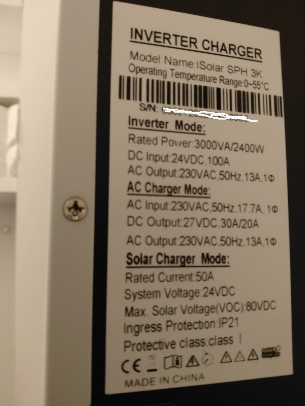

(#) Ge Lee válasza kendre256 hozzászólására (») Jan 2, 2023 /
Jól veszem ki annak az SPH-3K-nak a leírásából, hogy annál csak max. 80V lehet a napelem oldali feszültség? Azaz, a táblákat nem sorosan hanem párhuzamosan kell rákötni?
(#) kendre256 válasza Ge Lee hozzászólására (») Jan 2, 2023 /
Hááát, igen.
Napeleme válogatja, de szinte mindegyik üresjárásban nagyobb 40V-nál egy kicsivel, én nem kockáztattam a sorba kötéssel. Most a 4 darab napelem párhuzamosan van közösítve diódákkal (mert a táblákon semmilyen dióda nincs). A diódák miatt egy tábla árnyékolása nem tudja lehúzni a többit.
Az SPH-3K nem annyira illeszkedik a napelem tábláimhoz az áram miatt sem. Max. 50A-t tud napelem oldalról fogadni. A táblák kicsivel 10A fölött tudnak (315-325W-osak), ezért lényegében 4 darab mehet rá. Nem tudom mit csinálna 50A-nél pár amperral nagyobb napelem árammal, de inkább nem próbálom ki.
Az SPH-3K egy PWM-es olcsó inverter, ennyit tud. Nagyobb feszültség- és áramtartományú, MPPT-s inverterrel jobban lehetne sakkozni, de azok meg drágábbak.
2,5kW-ig mehet róla bármi, csak legfeljebb átkapcsol hálózatra. Napelemes-akkumulátoros táplálásról még nem volt alkalmam komolyabban terhelni, de majd napsütésesebb alkalommal kipróbálom. Ahogy régebben írtam, nekem egy kombinált hűtő-fagyasztó, és egy fagyasztó fog menni róla. Ezek induláskor felvesznek 230V-ról 8A-t is (1,7-1,8 kW), de állandósult állapotban sosem láttam 500W-nál nagyobb fogyasztást (miközben mindhárom kompresszor ment). Ezek napi összfogyasztása most télen 2,5 kWh körül van (nyáron több). Azt remélem, hogy a nyári napelem termelés ezek éves fogyasztását megfelezi. És ezek mellett ki kell még találnom, hogy mivel használjam el a nyári termelést, mert a hűtők közel sem fogják azt elhasználni.
Inkább csak mehetne, mert mint írtad, 4db 325W-os táblád van, abból ugye nem jön ki a 2,5kW. Ilyen inverterrel rendszert csak úgy tudnék elképzelni, hogy van belőle kettő, és két külön rendszer oldja meg a ház energiaellátását. Nyilván az akkupakk a nagyobb gond itt is, a savasból nem lehet csak kevés töltést kivenni különben még 5 évet sem bír ki, meg ha merült állapotban van sokkal gyorsabban szulfátosodik, meg ha fixen le van téve és nincs mozgatva akkor a szulfát sem potyog le róla hanem a lemezen marad. De ha meg nem használjuk el és nem is tároljuk el amit a napelemek termelnek akkor minek az egész. Mert értelme csak úgy van, ha nem is annyit, de közel annyit el tudunk tárolni mint egy visszatáplálós rendszer, ott ugye ha minden jól működik akkor ez az érték 100%, mivel ami nincs felhasználva az megy a hálózatba. Ami sziget üzemű rendszert láttam ott meg ez az arány kb. 30% volt, azaz a napelem által megtermelt energia 70%-a ment a lecsóba, se felhasználva sem eltárolva nem lett... Van egy ilyen számolós videó akit érdekel a dolog majd utánaszámol hogy valóban úgy van-e ahogy mondják.
Csak napelemből nem jön ki a 2,5 kW, azt pedig, hogy a napelem és az akku együtt hogyan működik, még nem tudtam kipróbálni. Az akku oldalról is van korlát, onnan 100A áramot tudna fogadni, abból elvileg bemegy 2,4 kW.
Itt van az adattáblája:

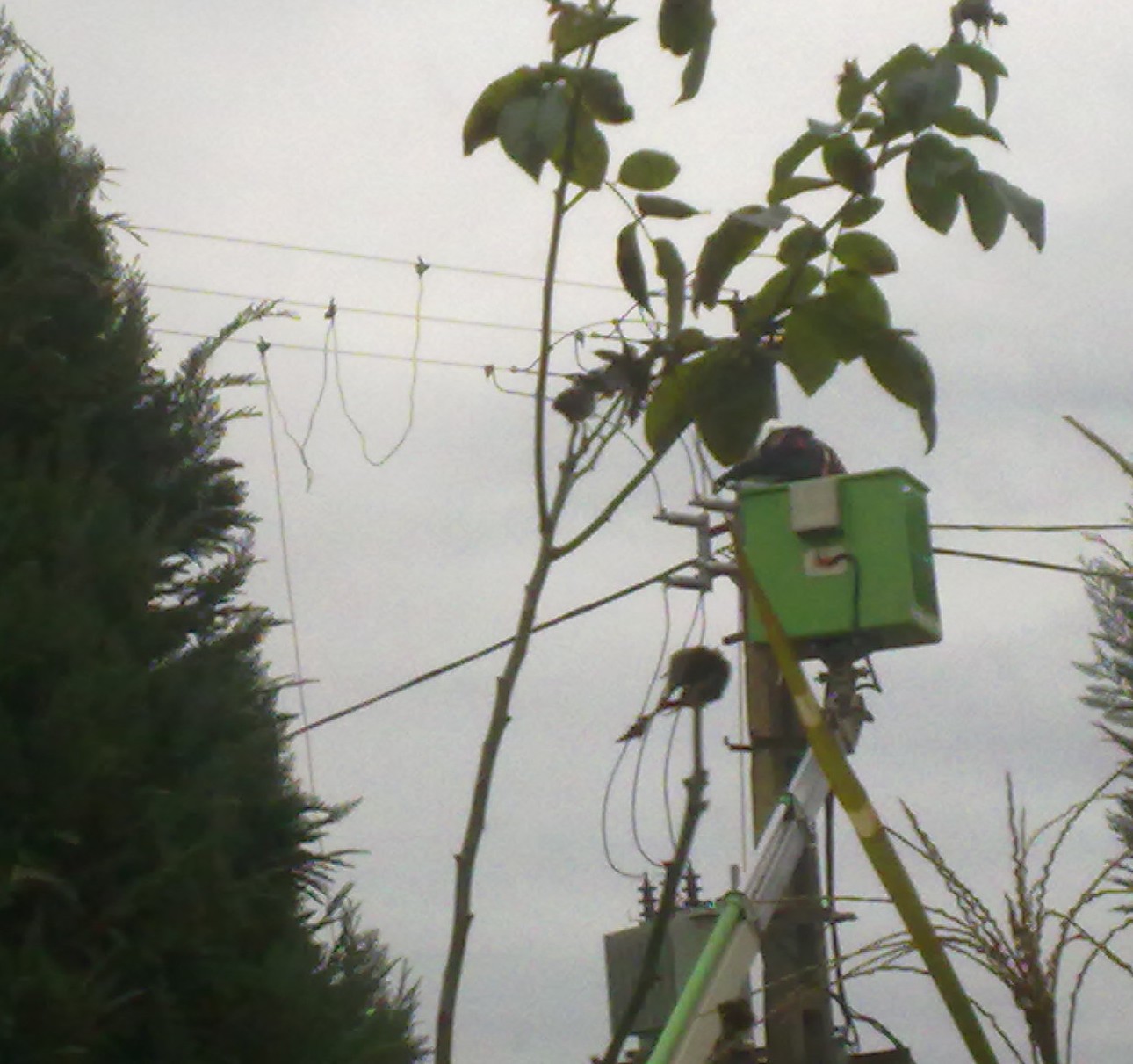

(#) Swedhart válasza antikzsolt hozzászólására (») Jan 2, 2023 /
Szia az oszlopon lévő szerelésnél rövidzárat alkalmazunk feszültség mentesítés kor ezek kivédésére.

Egyébként pedig, az oszlopon a bácsinak előírás úgy dolgoznia, hogy előtte a drótokat összezárja majd földeli, mint a képen. Bár esetünkben ezzel nem sokra ment volna, mert a primert földelte le, miközben le volt bontva róla a trafó mert primer biztosítót cserélt rajta porcelánostól. Na de, a hibás inverter feszültsége az meg pont a trafó felől jött volna... Hozzáteszem, a DC-t nem viszi át a trafó, AC meg egy meghibásodott inverterből sosem jön.

(#) Atis57 válasza Ge Lee hozzászólására (») Jan 3, 2023 / 1
onnan>Egyébként pedig, az oszlopon a bácsinak előírás úgy dolgoznia, hogy előtte a drótokat összezárja majd földeli, mint a képen. Bár esetünkben ezzel nem sokra ment volna, mert a primert földelte le, miközben......
Ezen esetben a szekunderre is tennie kell egy földelő rövidrezárót!
MSZ EN 1585:2016
de ezek már az 1953 as előirásban is benne voltak!
