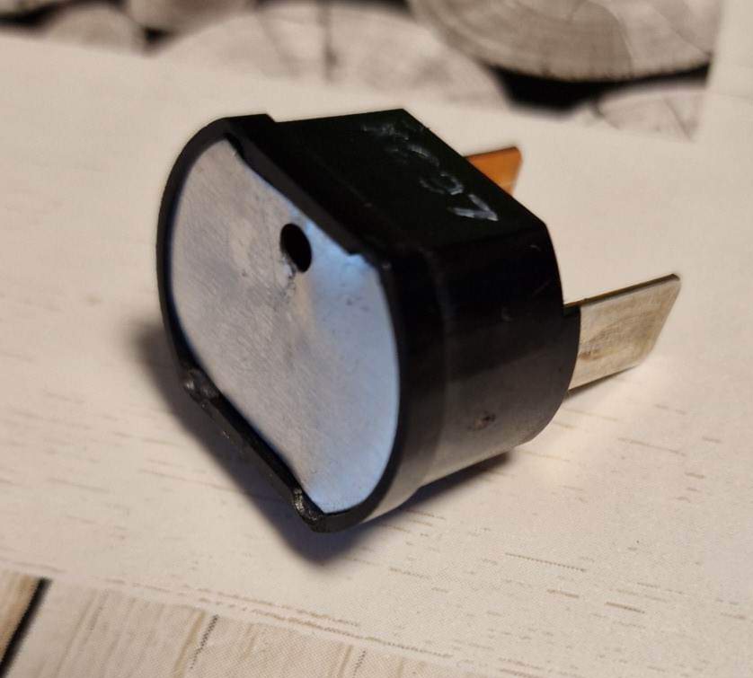

Üdv! Érdeklődnék, hogy ennek miképp kellene jól működnie?
Egy kicsit több háttér infót is adhatnál. Mikori a jármű, melyik részhez kapcsolódik? Üdv: Gábor
suzuki swift elektromos ablak áramkörébe van iktatva és annyit találtam róla, hogy végállás szenzor. Az érdekelne hogyan mőködik, ha jó?! A lyukon keresztül kell visszakapcsolni, vagy vissza kattan magától? Brutál drága az új...
Még mindig nem mondtad melyik évjárat! 1993-tól volt pár modell Swift név alatt, még ma is! Végignéztem pár rajzot de nem nagyon találtam ilyen áramkört. Ez inkább valami vész kikapcsoló lesz mint egy automata biztosíték. Leold ha túl nagy az áramfelvétel, manuálisan kell visszakapcsolni. Nem üzemi áramkör. Üdv: Gábor
Igazad van! Bocsi! 1998-s. Én is erre a következtetésre jutottam. A biztosíték tábla mellett van...
