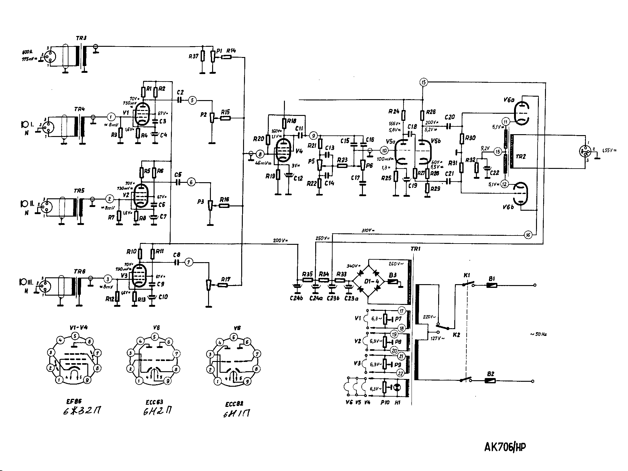

Elég "BEAG-osnak" néz ki, de "háztáji" is akad benne. ha mondanom kellene valamit, akkor most így hasból azt mondanám, hogy 4 csatornás keverőerősítő, magas-mély szabályozóval, de kétszer sem biztos. Látnom kellene többet belőle..
Balra fent a hálózati trafó van, mellette a graetz, az mellett a pufferkondik, és jobb oldalon vagy egy fojtótekercs, vagy egy kimenő. Az utóbbi lehet illesztőtrafó is, vagy kimenő. Hátha másnak több dolog is beugrik

Ez egy EAG AK706 kevero! itt talalsz rola nemi infot:
http://cruisher.digitaltrip.hu/beag/AK706A_gepkonyv/ A 2 nagy puffert kell megnezni, az enyembe mar olyan rossz allapotban voltak, hogy 1 perc hasznalat utan a halozati trafo tuz forro lett. Ha sokat allt a gep, erdemes lenne cserelni egybol, vagy megformazni oket.

Pufferkondinak 2x100µF osak vannak berakva.Melyik kondit kell cserélni?csak a tápot vagy lehetőleg mindet?

Itt található egy nagyobb kép!
A csatolt kép forrása: http://www.amradio.ru/manakov/image/ak706a.gif
Te nyertél, ez a rajz esetleg RT-ból van nem tudod véletlenűl?
