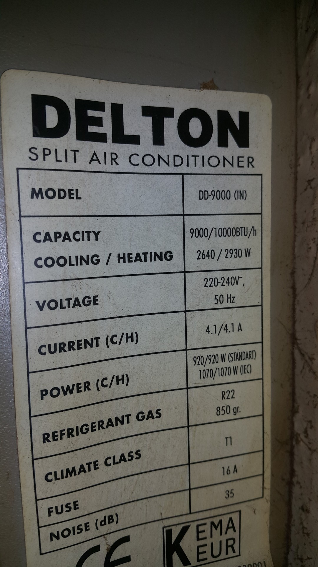

(#) lelkes amatőr hozzászólása Jan 15, 2023 /
Van egy, a képen látható klímám ami 18 éve teszi a dolgát (szerelő még nem látta azóta, de tisztítva van rendszeresen a kültéri-beltéri). Mostanában mintha csökkent volna a teljesítménye, feltehetően a kültéri kondenzátor fáradt el.
Cserélném, ha valaki biztosan meg tudná mondani milyen értékű kell bele (kettős kondi).
Tudom, egyszerűen meg lehetne nézni, csak nem szeretnék kétszer kimászni a kültérihez, elég bonyolult már az én koromban.
(#) kaqkk válasza lelkes amatőr hozzászólására (») Jan 15, 2023 /
Sajnos nem tudod elkerülni a kimászást , de miből gondolod hogy "elfáradt " a kondi ? Azt olyankor kell cserélni ha nem indul el a kompresszor vagy a kültéri ventillátor .
(#) lelkes amatőr válasza kaqkk hozzászólására (») Jan 15, 2023 /
Csak a 18 év használatból gondoltam. Bár lehet, hogy tényleg csak bemesélem magamnak a teljesítmény vesztést.
Ha a teljesítmény csökkent az két okból lehet . 1: szökik a gáz (ez 18 év után elég valószínűtlen)
2: csökkent a kompresszor szállítóteljesítménye (ez kompcserével javítható ami szinte reménytelen ) Az üzemi kondenzátornak semmi beleszólása sincs a dologba , de ha szeretnéd kicserélheted bajt nem csinálsz vele.
Maradjunk annyiban, hogy meggyőztél, akkor nem piszkálom, használom tovább így.
