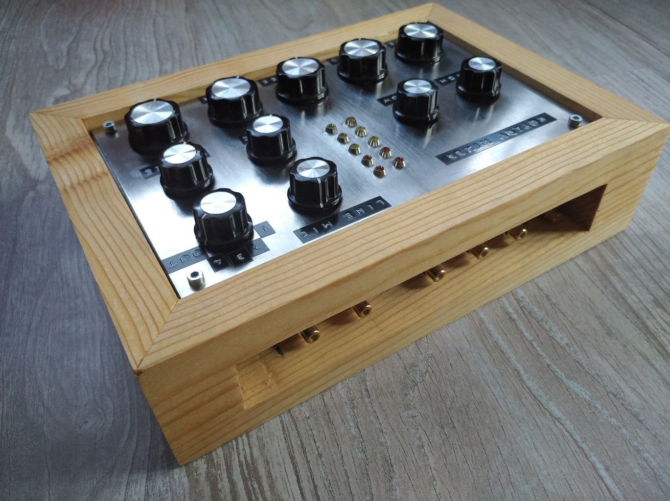

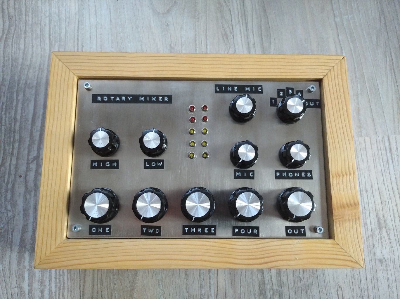

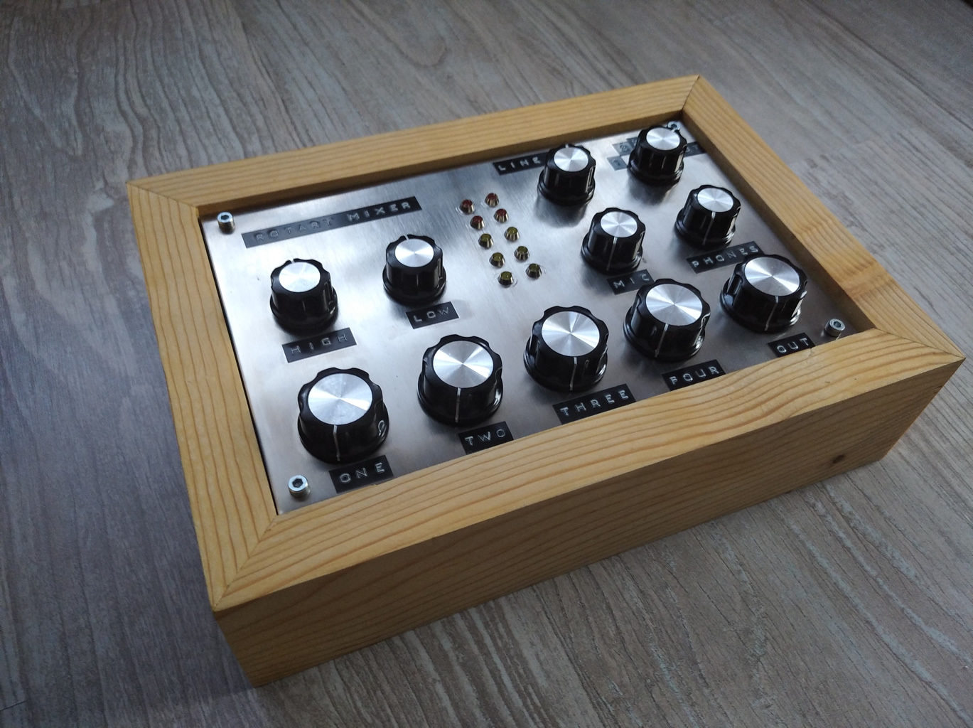

Ez egy átépítés volt, új házat kapott. A Condesa Electronics adta az ötletet. Asztalos csinálta a fakeretet, aminek a belsejére gipszkarton profilokat csavaroztam. Lakatos által levágott rozsdamentes lapok lettek az alja, meg a teteje. A belsejét a fantáziára bízom. Egy félbehagyott madárfészek, amire azt mondta a madár, hogy: - ÁÁÁ, inkább csinálok egy másikat máshol! Sok kábel, panel. Sajnos az eredeti állapotról a kép eltűnt egy telefon váltásnál és további képek meg egy HDD hiba miatt.
Még tanulóként építettem a '95-6 körül, ez volt az első komolyabb készülékem a bistabil multi és az LM386 után, pont annyi tapasztalattal. 4 darab csatornalemezt hajlítottam meg U profilra, az lett a 4 oldala és egy-egy pozdorja lemezt kapott alulra-felülre. Az egységes megjelenésért famintás, öntapadós fólia felelt. Akkor minden egysége külön panelen volt. 99-ben egy nyákra került minden és akkor kapott 2*12 ledes kivezérlésjelzőt. Kezdettől fogva rossz volt és az is a mai napig. Olyan hibái voltak, hogy a fejhallgató erősítő beterhelt, működése jelszint csökkenést okozott, a kivezérlésjelző zajt szórt kimenetre és a makacs gerjedés. A két évtized alatt nem sikerült a megtalálnom a gerjedés okát. Az a jelenség, hogy ha a szabályzók maximumra vannak tekerve, akkor 100-150kHz-es gerjedés van a kimenetén, ha bármelyik potit letekerem, zajtalan, tökéletes. Tanulóként szkóp hiányában csak azt láttam, hogy leesik a tápfesz. Később találtam benne egy hatalmas földhurkot, megszüntetése után sokat javult, de továbbra is gerjedt. Ennél az utolsó átépítésnél kapott buffereket a fejhallgató erősítő, a kimenet és az új kivezérlésjelző is. Ugyan is a régi azt csinálta, hogy üres kimenettel, a fejhallgató erősítőt a kimenetre kapcsolva, ahogy toltam fel a master potit, a ledek villogásának ütemére jól hallható fehér zaj jelent meg. Ha a ledek nem villogtak, zaj sem volt, így repült a 2*12-es. Bőven elég ez az 5-ös is. Tippeim mindig voltak, hogy miért gerjed és minden tippre jól reagált, de hibátlan soha nem lett. Most is van tippem, hogy a két nem egyforma 2030-ból (a fejhallgató erősítőben), az egyik hamis és gerjed és az lerántja tápot. Ha ez nem jön be, akkor még mindig ott a kivitelezési hiba, mint jolly joker. Egyik tipp után jön a másik, ez ilyen volt, van, lesz. Több buliban is volt már és egyszer sem jött elő olyan helyzet, hogy mindent maximumra kellett volna tekernem. E mellett meglepően tisztán, zajtalanul szól. Annak idején TL071 -ekkel építettem és nem is fogom másra cserélni, csak a csatoló elkókat cseréltem fóliára.
Néha bekötöm a CD és az erősítő közé, csak hogy szimplán átmenjen rajta a hang. Nosztalgikusan tekergetem egy kicsit, olyankor Emmanuel Top-ot, Sven Väth-et és társait hallgatok. Ebben a formájában valószínű többször fogom használni.
