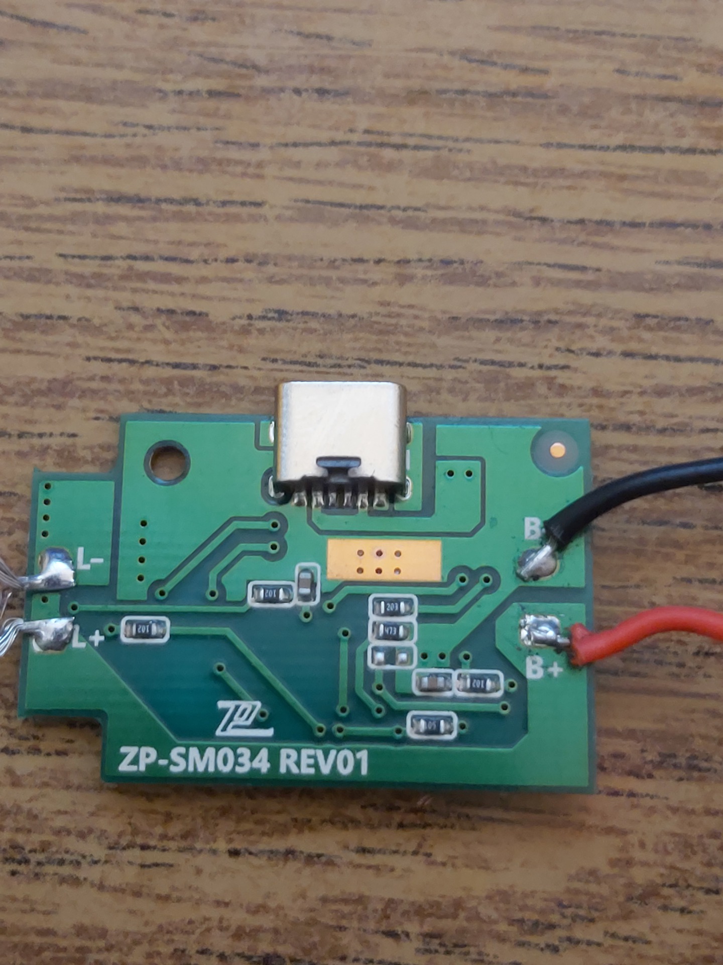

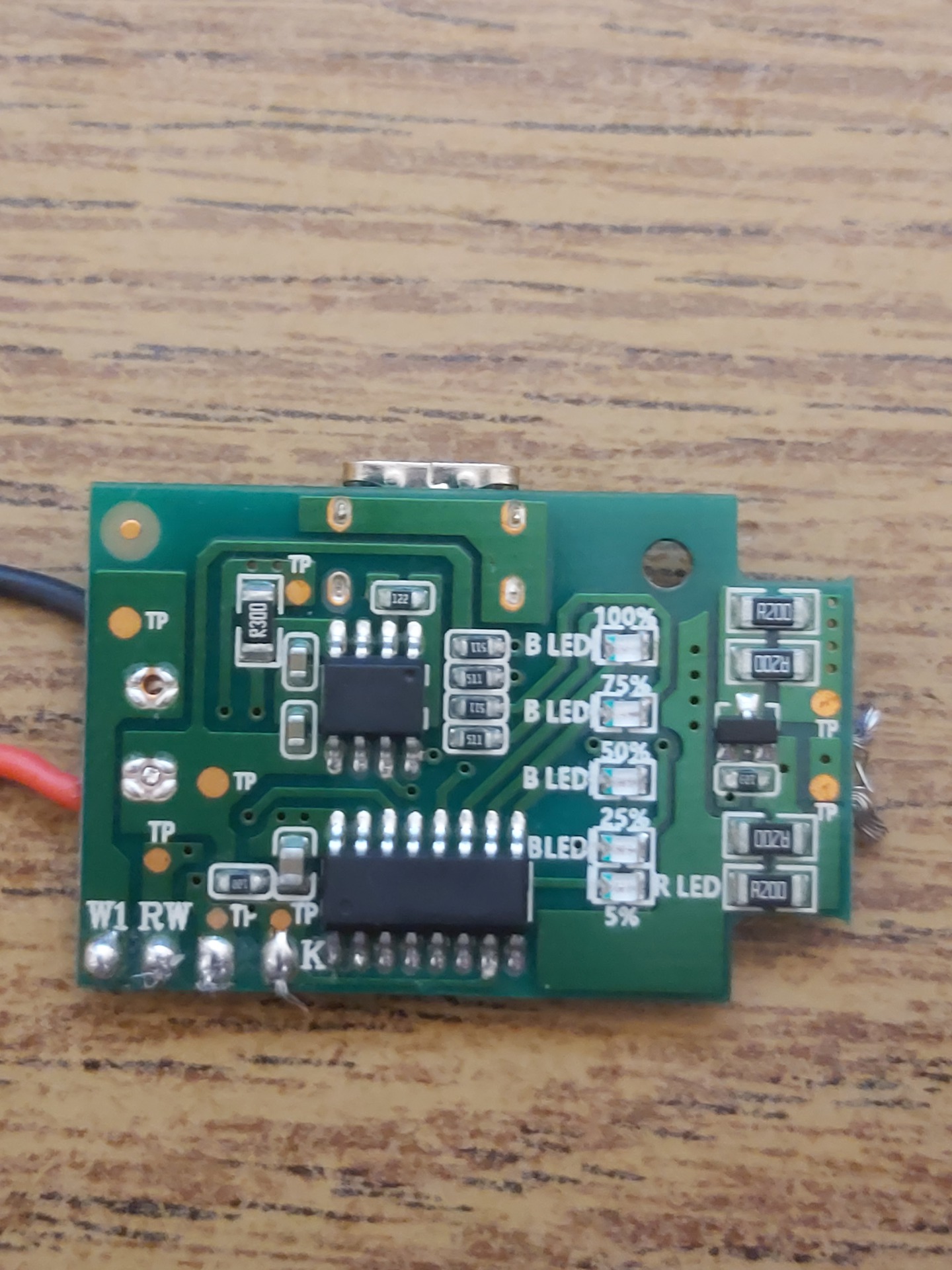

Ezt a töltésvezérlőt keresném.Valaki fel ismeri, vagy tudja esetleg milyen néven fut az Aliexpressen? Tp 4056-tal is megoldható lenne ?! Lényeges lenne a töltöttség visszajelzés valamint a B50K potméter. 7W -os led lámpában volt 18650-es 3.7 V-os 2000mAh akkuval.
USB és ledek helye alapján egyedi. Mik az ick?
Mit tud a poti?
Parkside psdd 2000 a1 lámpa ez lemaradt. A poti ON/OFF és dimmelés.
IC-ken nincs szám vagy is töltés vezérlőn van TP 4056. A ledvezérlő IC-n nincs semmi.
Mi a baja? Nyilván töltő chipet tudod cserélni, masikat nem nagyon.

A 4 led egymás után felvillan, mint amikor töltésen van. A probléma az, hogy ha nincs töltésen akkor is futnak a LED-ek. Valamint nem kapcsolbe maga a lámpa. Előzmény, hogy egy 9V- os adapterről lett meg táplálva amit nyílván nem bírt ki a BMS. Kédésem az volna, hogy jelen esetben elegendő cserélnem a töltésvezérlőt (TP4056) ? Az akksi jó valamint a COB led is. Köszönöm a választ/tanácsot!
Nem hinném, mert a led meg a kapcsolás az nem a töltőhöz tartozik. Leveheted az akkutöltő részt és adsz neki tápot, mintha lenne akkunrajta, hátha, de ezek az ick magukban elvannak szerintem, nem kommunikálnak. Ha a vezérlő ic kap tápot, nem érdekli akku vagy labortáp van mögötte.
Köszönöm. Talán ez a legvalószínűbb. Megpróbálom majd feszültséggel, hogy mit csinál. Először kisebb aztán fokozom. Még az is lehet, hogy lehet használni valamire.
