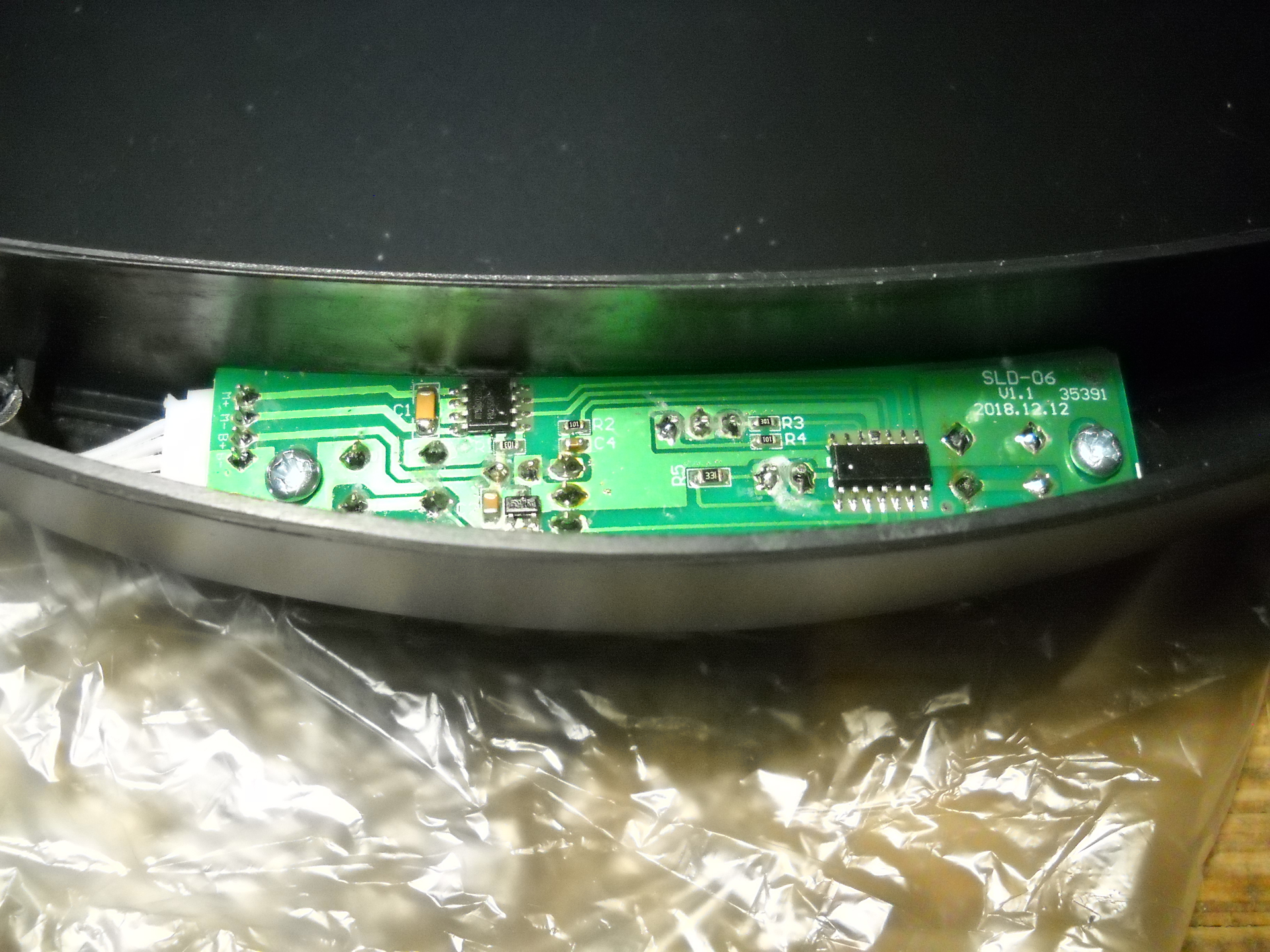

Üdv! Valaki tudja hogyan működik a szenzoros szemetes? Milyen szenzor van benne, és mi emelgeti a fedelét?

Több fajta kivitel létezik. Az egyik kerek tetejű. Amit még ismerek, ovális. Ott más a tetőnyitó mechanizmus és a vezérlőpanel más alakú. Elektronikailag valószínű egyező megoldásúak. Az enyém ovális tetejű. Más alakú a vezérlőpanel és a motor -tető mechanikai kapcsolaat is eltérő. Az érzékelő infradiódás adó -vevő pár.( A panelon a fekete torony alatt van az adó led, tőle balra az a fekete kocka az a vevő led). Ez vezérli a rettenetesen titkos IC -t,(csiszolt felületű) ami bármi lehet ( PIC,AVR, stb). Ez vezérli a a motormeghajtó IC -t(NY9M012) is. A motor nyitja a tetőt, időzítés lejárta után elenged, a tető lezár, a motor ilyenkor rásegít a lezáráshoz(rövid motorhang). Íme néhány kép. Remélem segít. Üdv. A hozzászólás módosítva: Jan 19, 2023

Nagyon köszönöm a részletes fényképes leírást! A tápellátásról nem írtál, én úgy gondolom, hogy Kb5 voltról működik valamilyen elemekről. Ha nem így van korrigáld légy szíves. Az adó leden fekete torony az valami fókusz ami jobban szét szórja a led fényét? Azt olvastam, hogy a fehér led ha villog azt jelenti, hogy merülő félbe van az elem. A NY9M012-es ic az egy léptetőmotor meghajtó két bemenettel, gondolom a nyitás záráshoz.( Bővebben: Link Esetleg a motorról nincs valami adat,(típus szám, mekkora a mérete)? A nagy fehér kockában az áttétel lehet, a rugó a visszazáráshoz Kell? A rettenetesen titkos ic ez valamilyen speciális ide készített IC lehet még az jó lenne megfejteni.

Annyit pontosítsunk, hogy nem léptetőmotor vezérlő, csak sima dc motor meghajtó.
